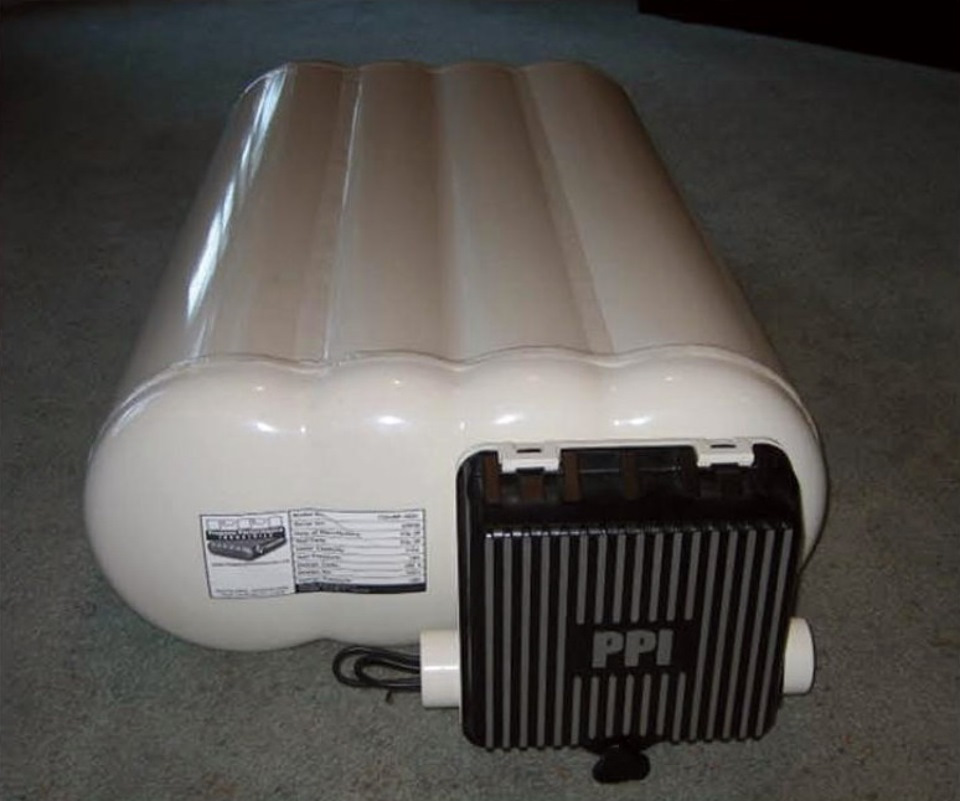

Наткнулся на интересные баллоны, вместо двух цилиндрических в нишу третьего ряда сидений на П-3/4 - https://www.drive2.ru/o/b/2371774/
и объём газа поболее и нет дополнительной обвязки между 2 баллонами из трубопроводов, но думаю достать будет сложноватенько :*SCRATCH*: да и по сертификации у нас может и не пройдут. Никто с такими не сталкивался?
