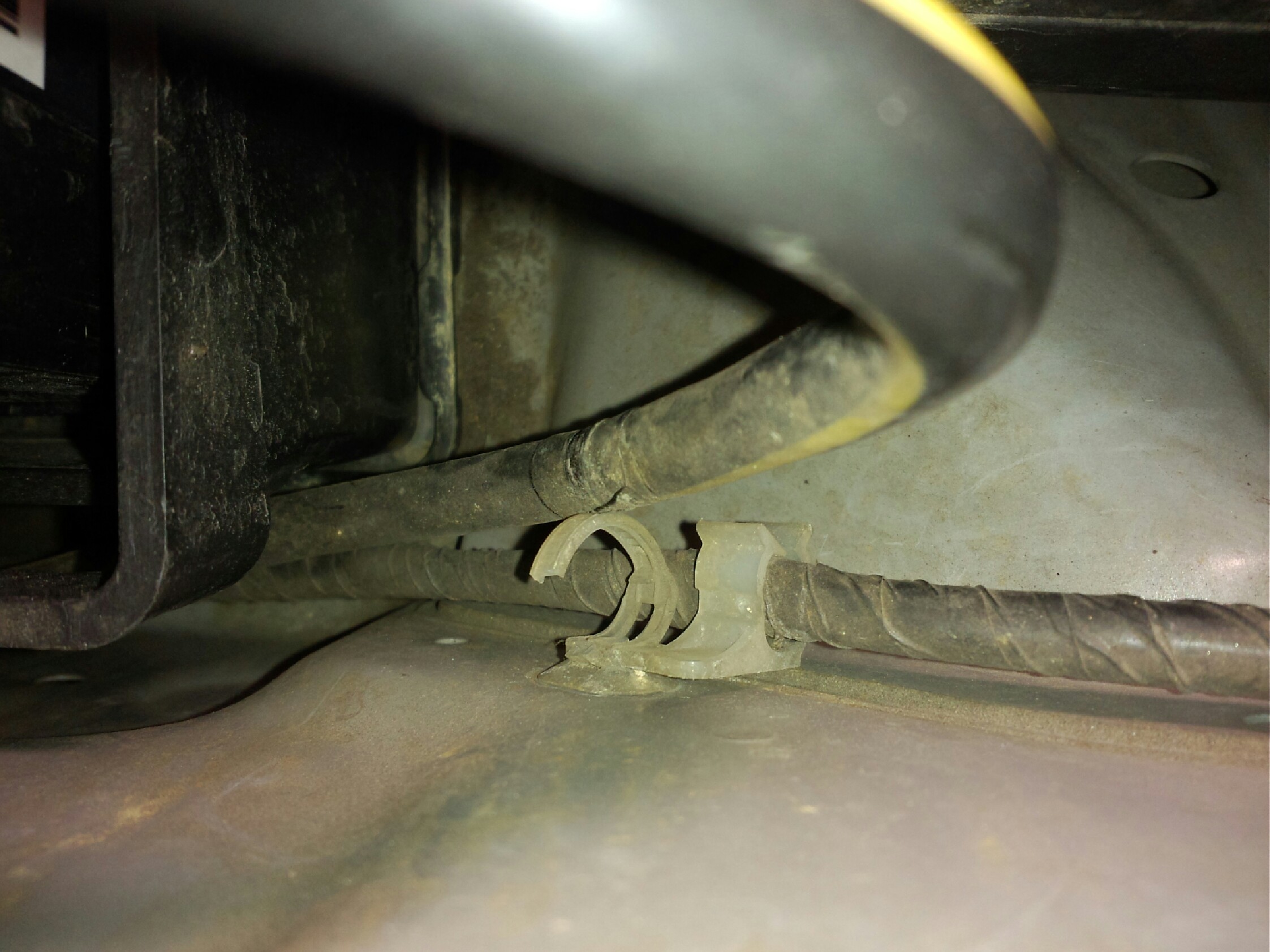

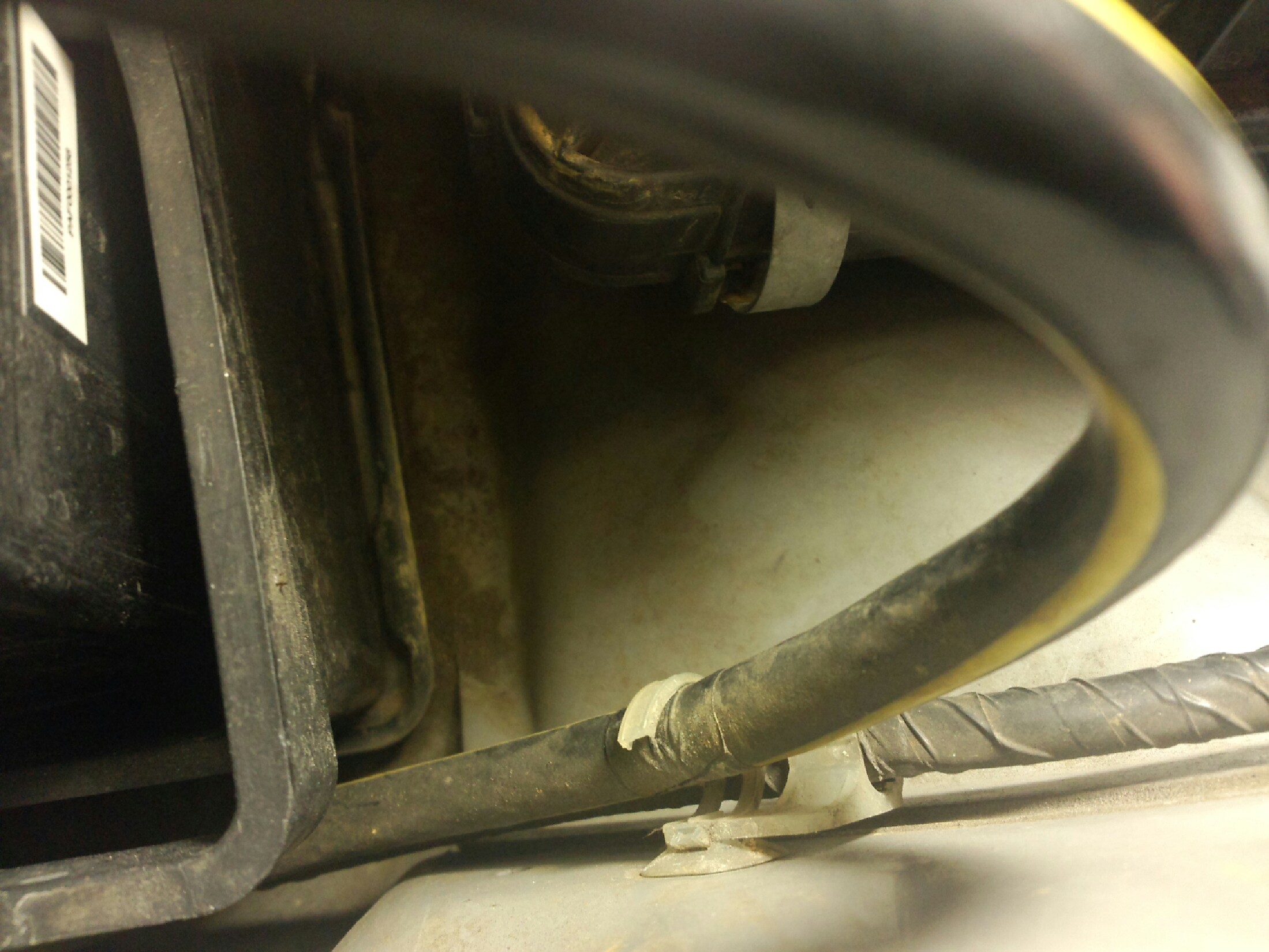

Это не та клипса, тоже двойная (но другая), держит плюсовой кабель между батареями, около переборки.Неофит писал(а):МВ238986dimspb178 писал(а):Добрый день!
Подскажите пожалуйста ориг. номер клипсы - клипса двойная минусового провода АКБ и эл. проводки, стоит рядом со второй батареей на внутренней полке крыла. Спасибо!
Я ищу как на фото. Спасибо!

Пардоньте. Тогда МВ166377 - других двойных клипс,держащих провода АКБ и проводку,больше нету.dimspb178 писал(а):Это не та клипса, тоже двойная (но другая), держит плюсовой кабель между батареями, около переборки.Неофит писал(а):МВ238986dimspb178 писал(а):Добрый день!

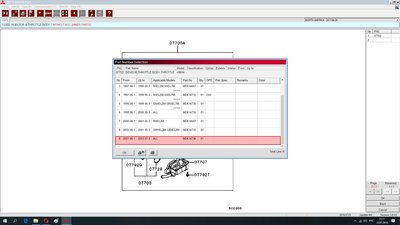

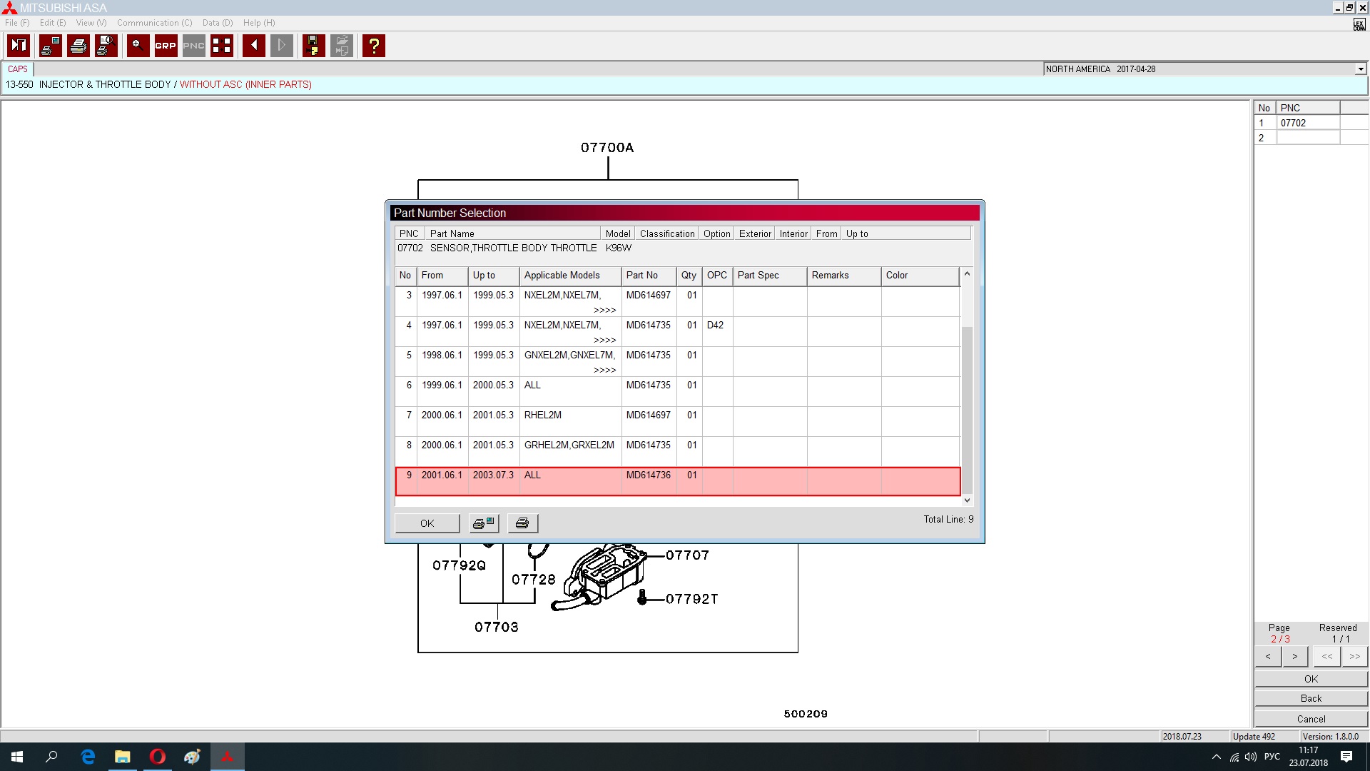

Вин JA4MT21H32J016421
Доброго дня. Замучился с датчиком положение дз в магазинах заказывал привозят все не то.
Датчик у меня 3 контактный . Если есть возможность дайте оригинальный номер и аналог. ( на аналогах или внутренния часть не подходит или вращение не то. Если у кого лишний из СПб есть расмотрю предложения.

MD614736-TOR- писал(а):Вин JA4MT21H32J016421
https://ru.aliexpress.com/wholesale?Sea ... y&jump=afs

Re: Поиск номеров оригинальных запасных частей. Вопрос/ответ
Под этим номером и брал (пришёл на 4 пин и ещё по часовой ) а нужен 3 пин и против часовой

Не, не то совсем. вот так он выглядит, нашел ужеSNOOPER писал(а):MD614736-TOR- писал(а):Вин JA4MT21H32J016421

https://auto.ru/parts/?geo_id=225&oem=M ... bdob0g4j2p
подскажите мне нужен 3 контактный против часовой стрелки это мой или нет т.к. по вину бьется MD614736(4 контактный)
https://www.wiweb.ru/goods/datchik_dros ... 98834.html-TOR- писал(а):https://auto.ru/parts/?geo_id=225&oem=M ... bdob0g4j2p
Нет у тебя вариантов.
А вот что тебе прислали..... это вопрос.
