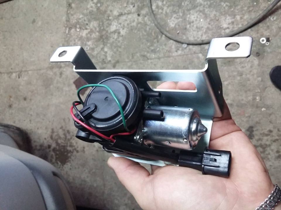

Вопрос по воздуху для блокировки: высокое давление нельзя. Я планирую делать пневмосистему, но там будет высокое давление8-14 АТМ). На эту штатную блокировку шел какой то компрессор или как там организовано, что дует туда совсем немного?

Aleksej2000 писал(а): что дует туда совсем немного?
Да, меньше 0,5 очка... Можно ртом надуть :)
8 очков много очень!
ЗЫ
Мало того, штатный компрессор подкачивает, когда давление падает, допустим из-за утечек...

dvm99 писал(а): Да, меньше 0,5 очка... Можно ртом надуть
Да это я понял. Чем в штатной компановке оно такое малое создаётся?

Aleksej2000 писал(а): Чем в штатной компановке оно такое малое создаётся?
Маленьким компрессором, который прячется под задним сиденьем.
Кстати, при нём же ещё есть блок управления, на который заводятся сигналы от раздатки, датчика скорости и т.п.
В принципе можно самому БЗД включать/отключать, но с блоком как-то кашернее по мне. :)

сам компрессор как Дима уже сказал в длинном П2 стоит в коробе заднего ряда и прикрыт пластиной с права . в коротыше за левой обшивкой багажника. ближе к проему двери водителя. вычислить их точное положение можно по шлангу идущему к ему ::-D: шланг резиновый. как на всю вакуумную систему или омываайки ::-D:

Да и в люсе есть блока ж. моторчик можно и с нея взять

алексей - Маленький Мук писал(а): компрессор
Я правильно понимаю: этот компрессор напрямую на блокировку, и кнопку на его включение в салон. Включил, он сам накачает блоку до нужного и отключится?

да именно так. а кнопку как я писал тебе раньше можно взять от автоматной версии спорта( кнопка зимнего режима акпп) на торпеде есть под нее место под аварийкой :) просто прорезать дырьку и поставить в штатное место.. в этом компрессоре стоят два клапана один на отключение другой по давлению. при накачке или потере включает компрессор

Aleksej2000 писал(а): Я правильно понимаю: этот компрессор напрямую на блокировку, и кнопку на его включение в салон. Включил, он сам накачает блоку до нужного и отключится?
Да всё в одном.
Датчики давления и клапана всё внутри.
Работает:
Питание подано - блокировка включается.
Питание снято - блокировка отключается.

SNOOPER писал(а): Да всё в одном.
Ну и отлично, значит и компрессор нужно брать к мосту.
