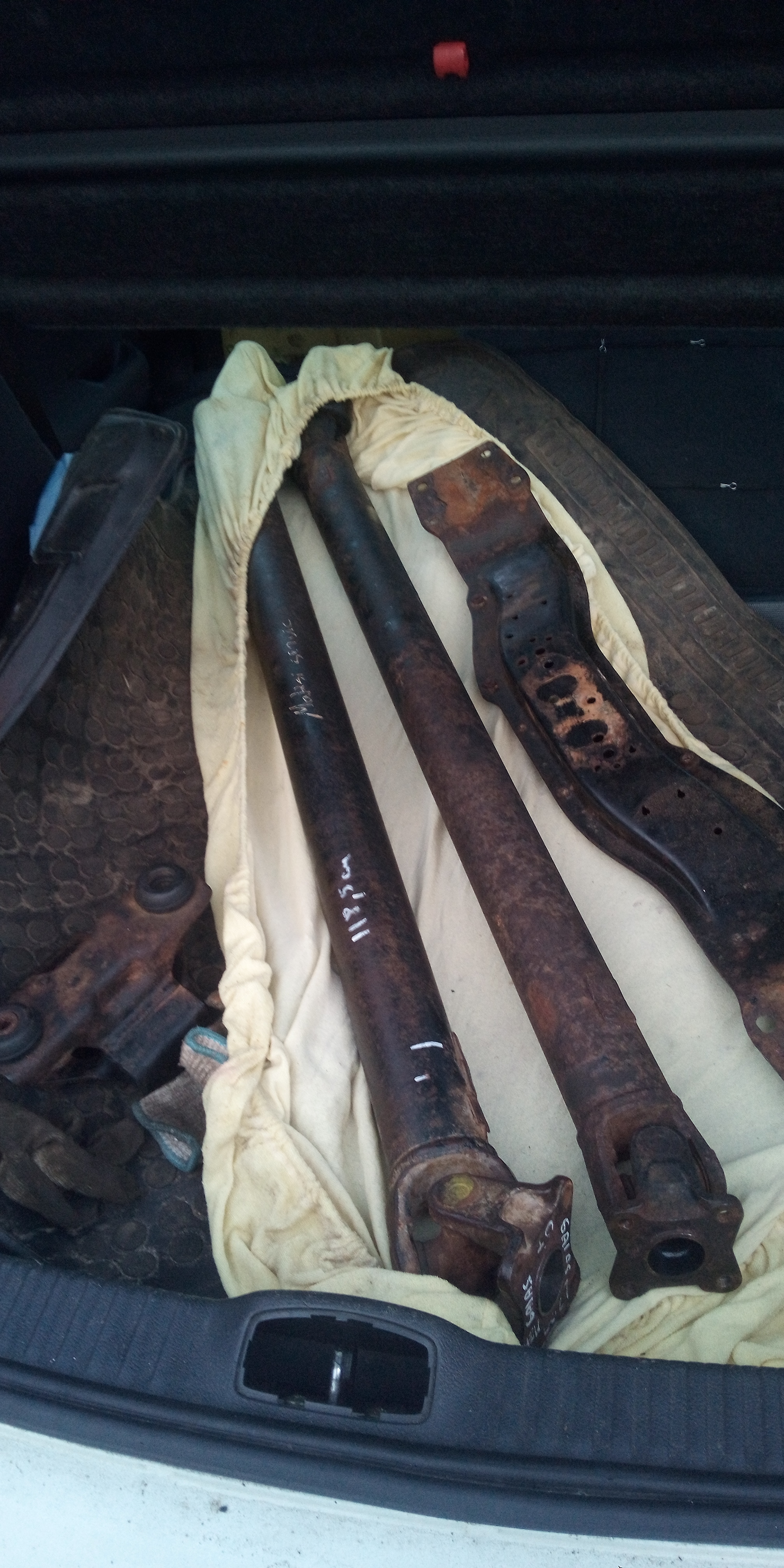

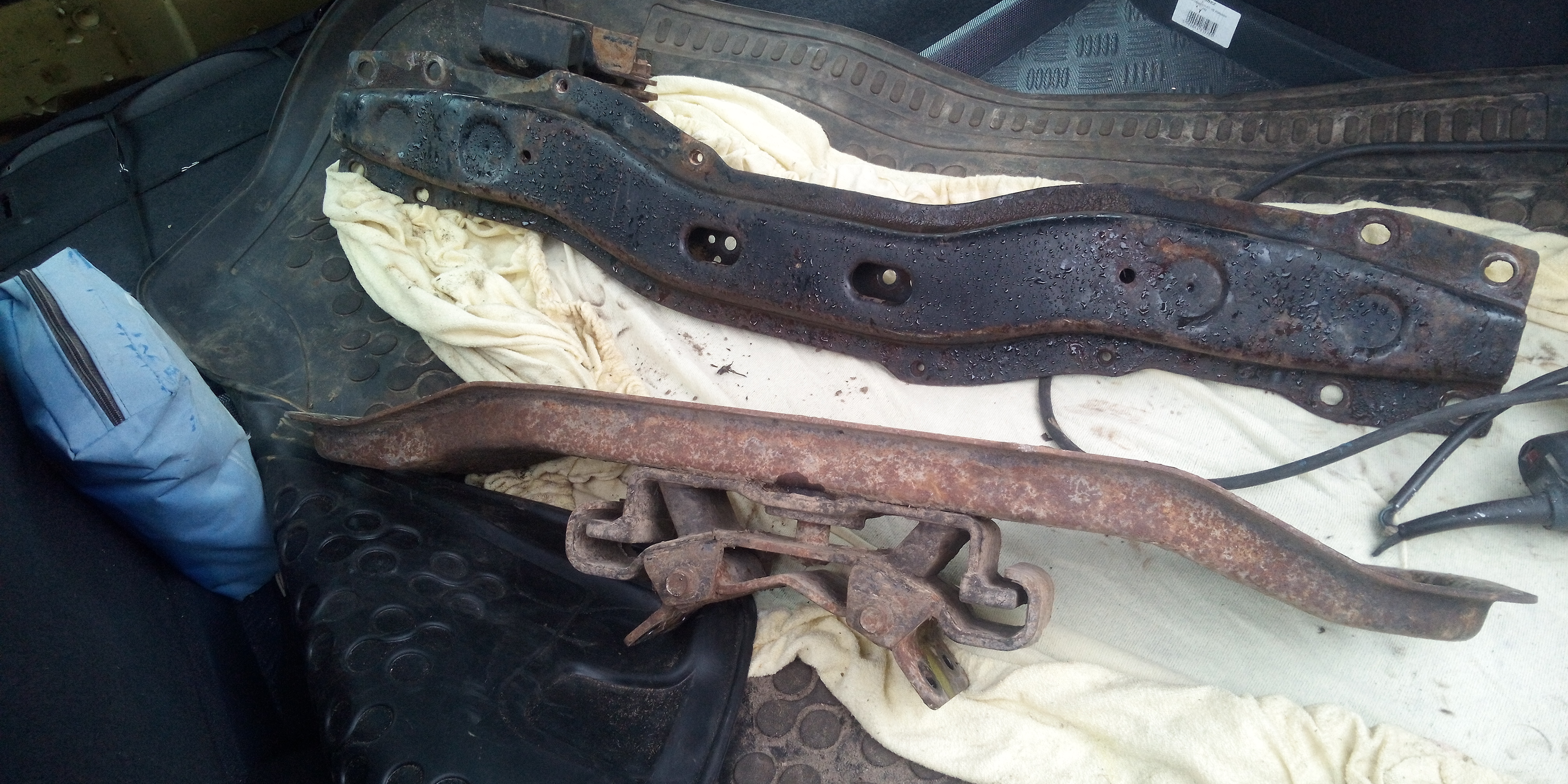

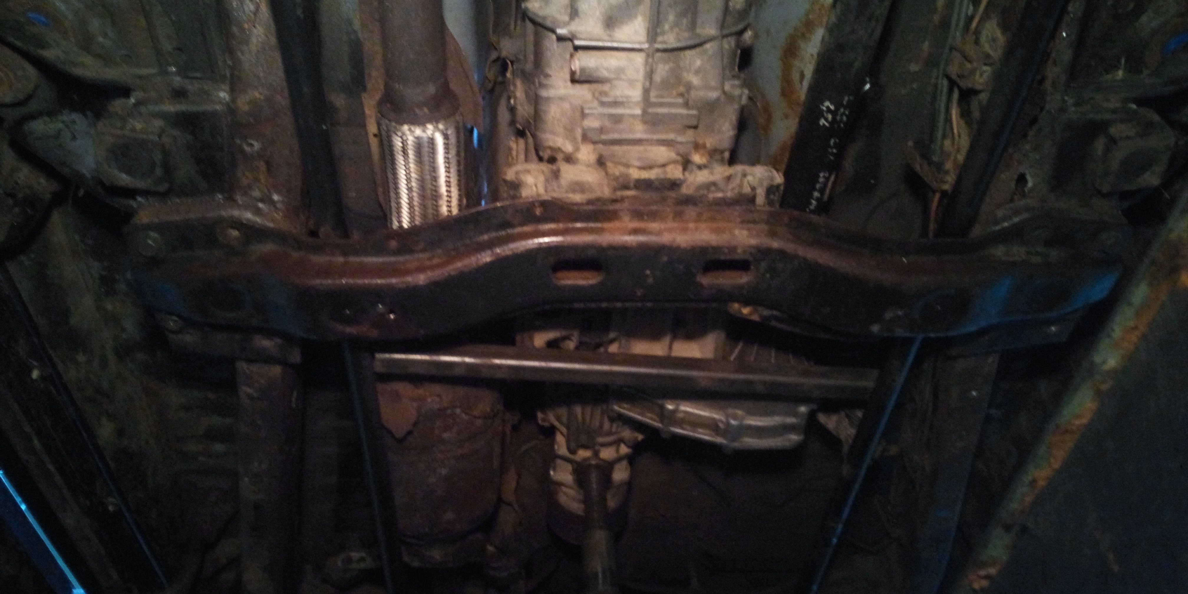

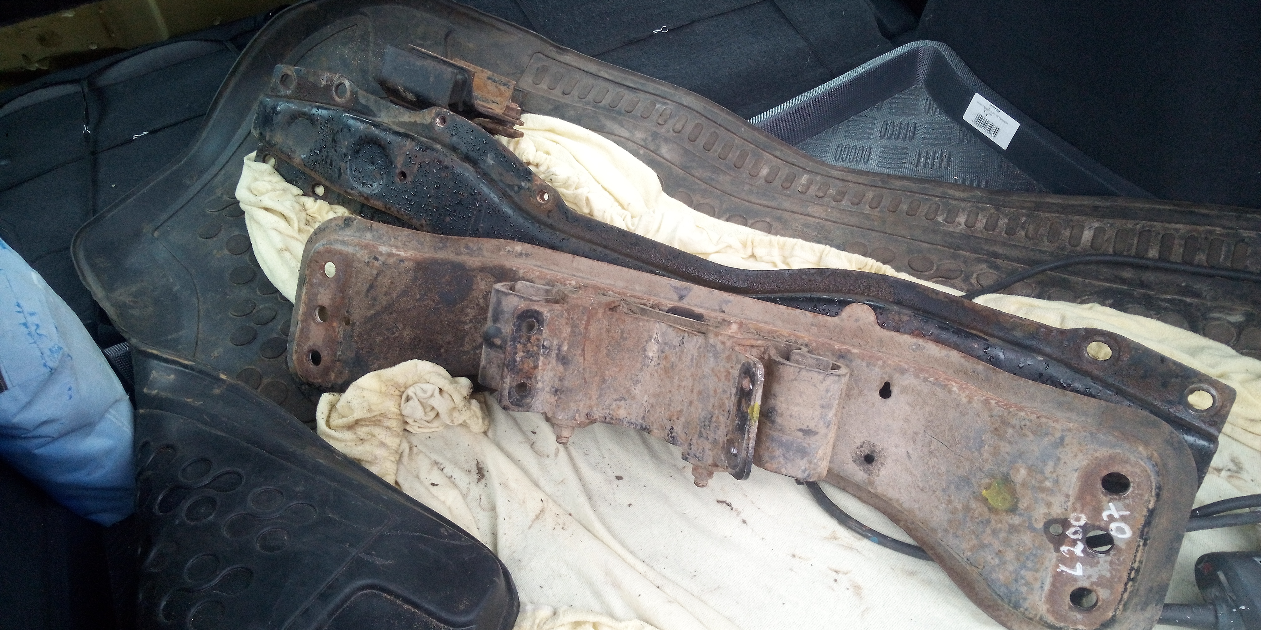

Забрал с разбора подушку с кронштейном и траверсой. Я надеялся, что траверсу прикручу, и все. Не только на стандартные резьбовыеместа не сядет, траверса ещё и значительно короче спортовской.
Придется с спортовской траверсой колхозить, женить с подушкой.

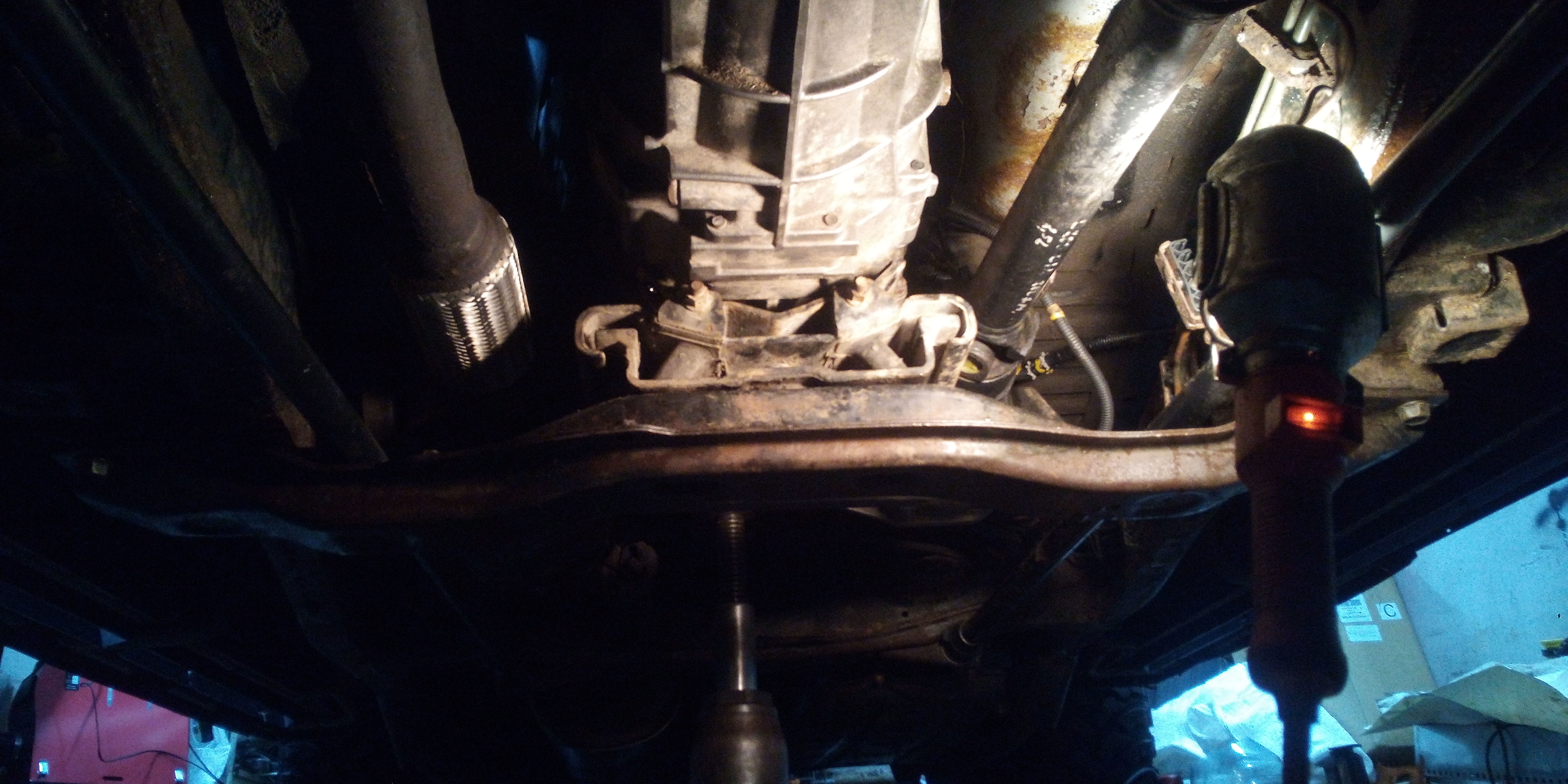

Вопрос: как КПП выставить? По уровню по ребрам жёсткости в горизонте? Сейчас получается двигатель на подушках, а КПП лежит на ломах на раме. Можно поднять, можно опустить. Но переживаю за уши крепления КПП к двигателю.
Может, за ориентир брать ограничитель хода на раздатке?

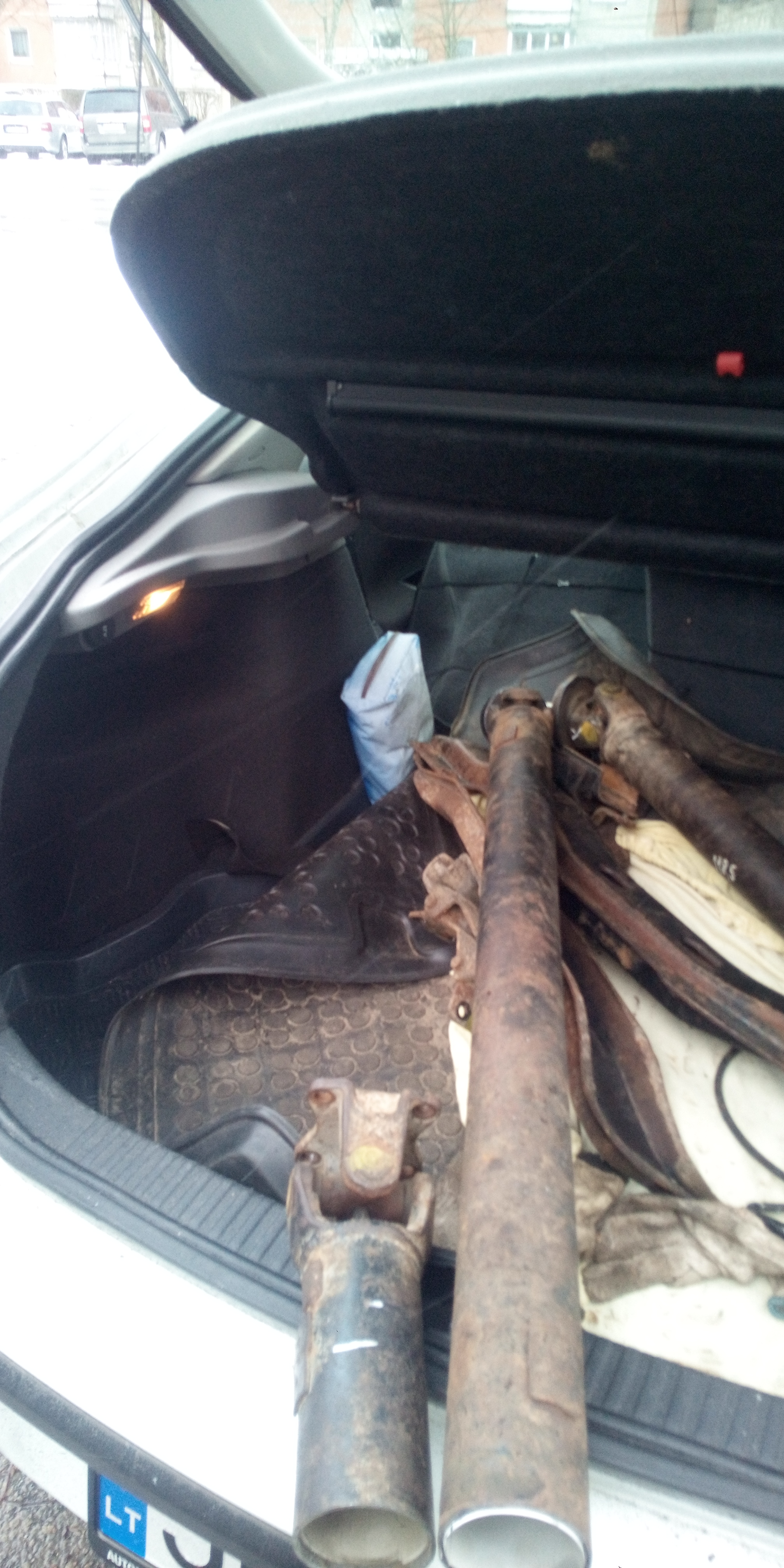

Сейчас сижу в машине у сервиса, жду когда кардан сделают. Ещё часа три ждать, судя по ими сказанному времени.

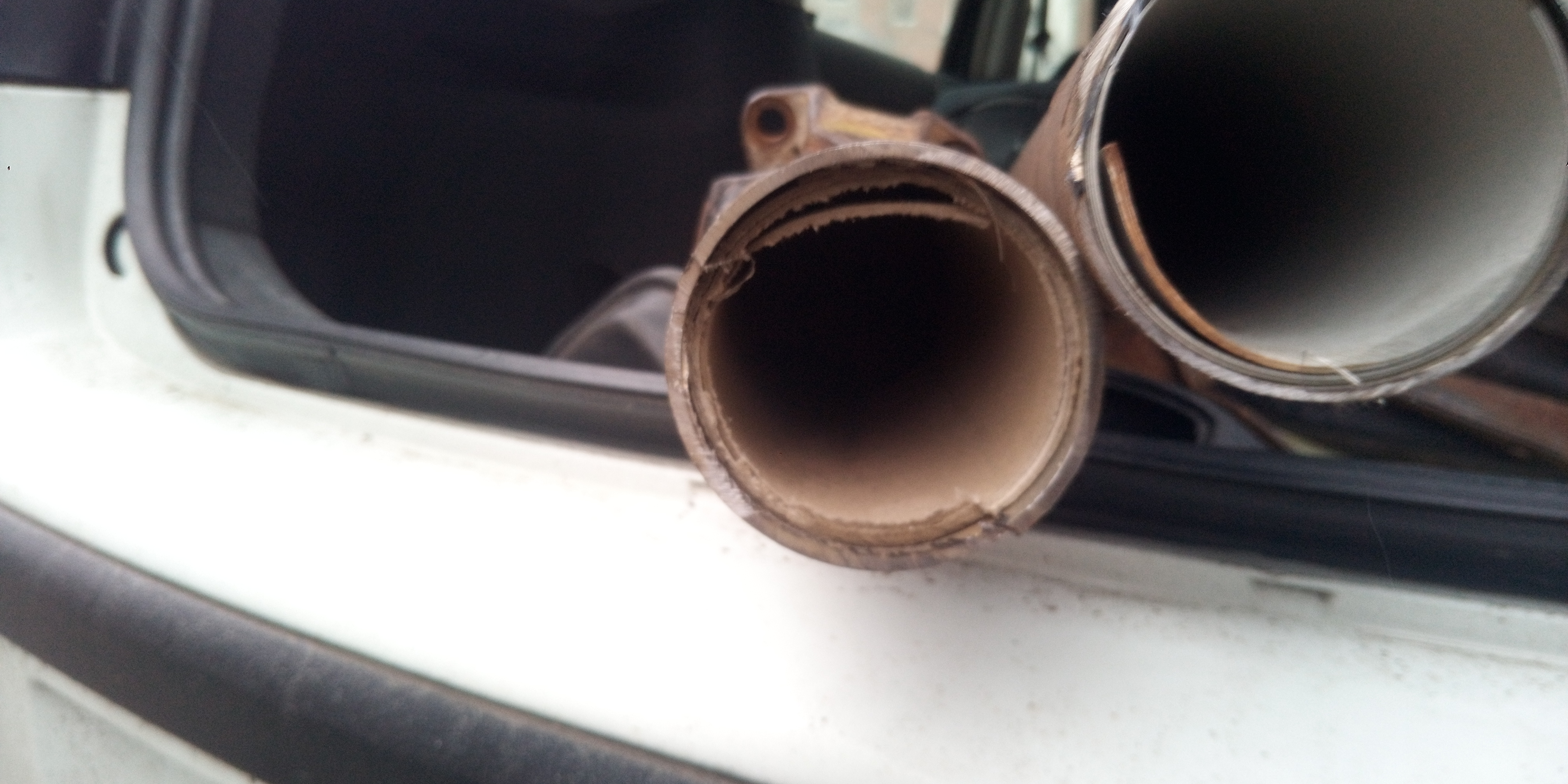

МКПП- короткие передачи. Хочу длиннее хотя бы пятую (начало реализации).

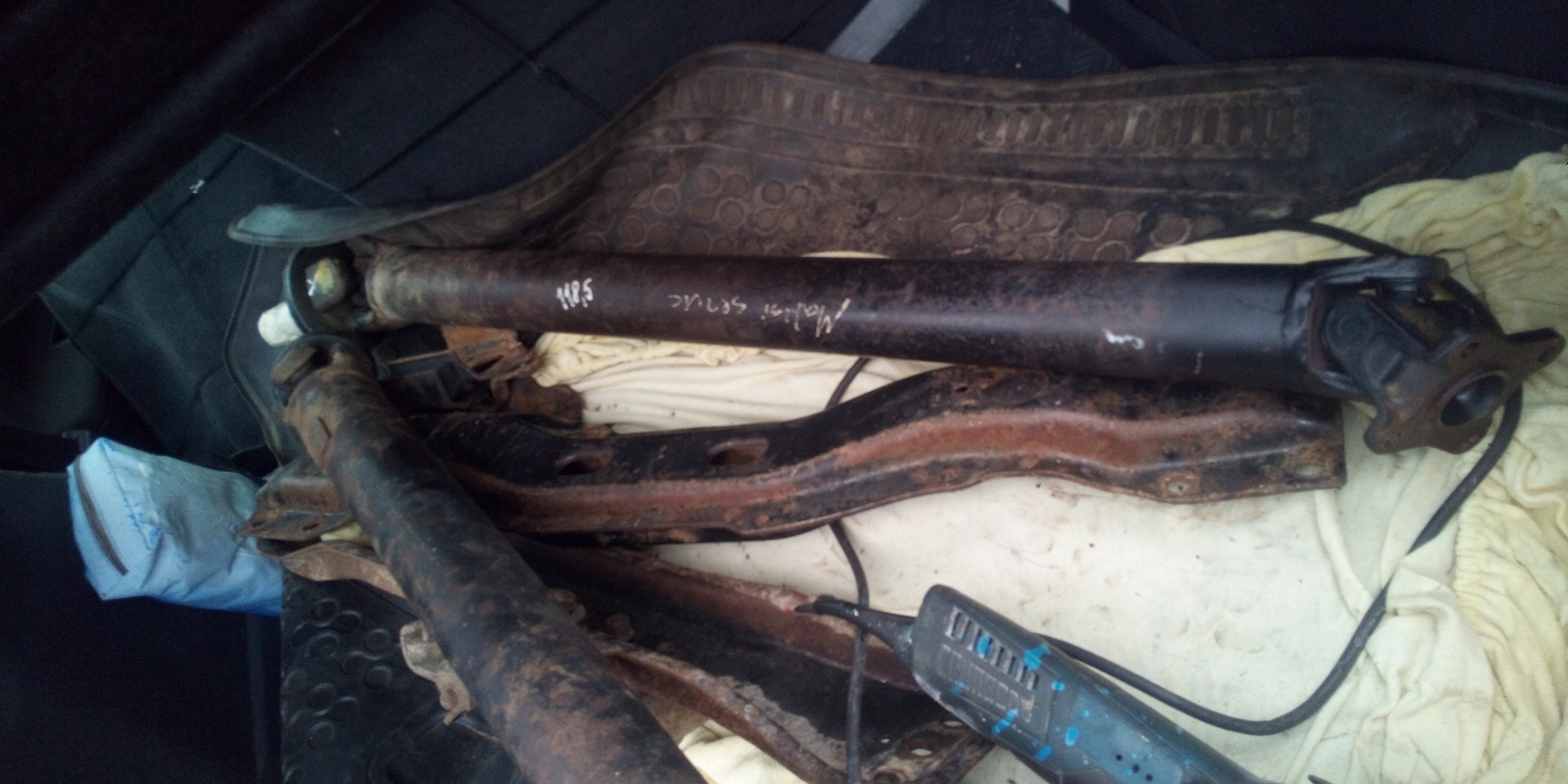

Кардан в гараже.
Выхожу на финишную прямую. Сегодня надо сделать опору КПП, тогда можно салон собрать и кардан поставить. Надо только понять, на сколько опускать или поднимать КПП.
Кардан от Люси в срезе значительно тольше ( замерю в гараже как буду,).

тыж сам писал: разница примерно в 3 см, вот и что то средние 1.5 верх низ, знать траверса уйдет на 1.5 см ниже. возьми за основу центр выходного вала. и просчитай до низа коробки, куды садится подушка. ну и тд. получишь нечто средне похожие

вот смотри, ограничитель хода раздатки( то овальное яйцо на жопе раздатки, ось дожна стоять на середине, вот табэ и ориентир

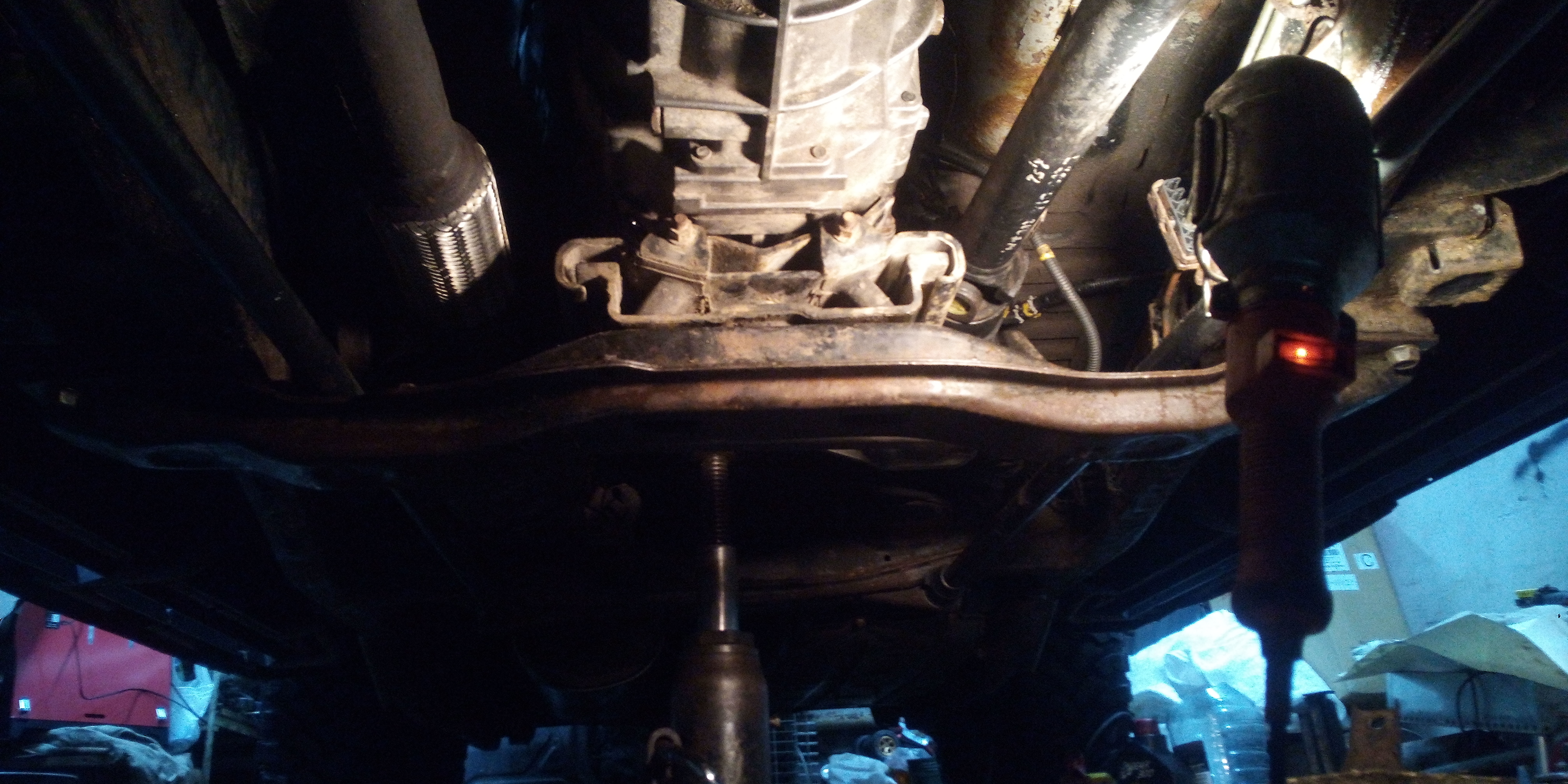

Да не одной плоскости нет нормальной на люсишной, в отличии от спорта. Не знаю, откуда плясать.алексей - Маленький Мук писал(а): ↑ возьми за основу центр выходного вала. и просчитай до низа коробки, куды садится подушка. ну и тд. получишь нечто средне похожие
Взял спортовскую траверсу, там есть два совпадающих отверстия, немного подогнал, КПП приподнял на 2 см, все встало. Думаю, 1-2 см выше или ниже значения не имеет.
Встало все красиво, может и есть перекос в пределах сантиметра, но я не буду заморачиваться. Но под туннелем до КПП осталось 1-2 см.

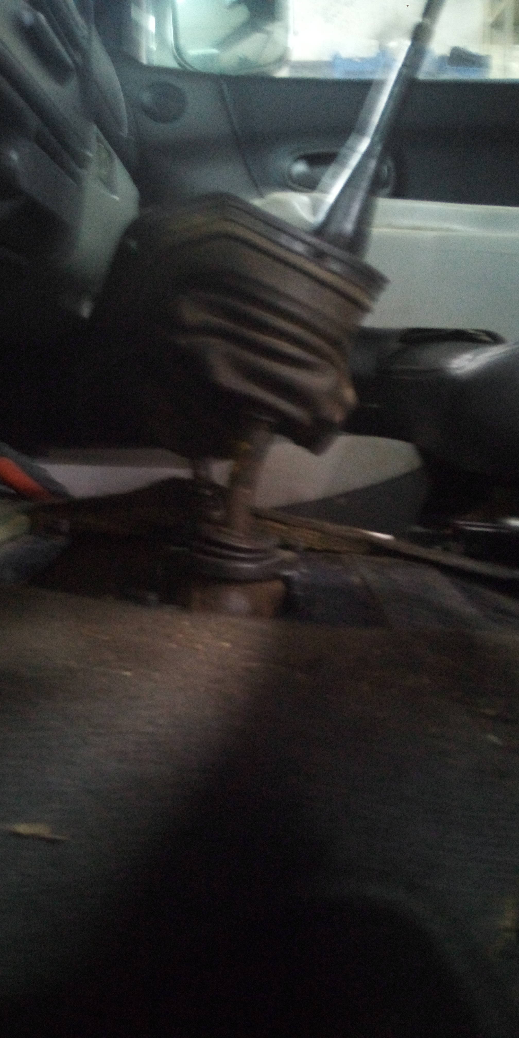

Пьедесталы рычагов: пьедестал рычага передач вышел см на 2-3 выше тунелля, пьедестал раздатки встал вровень с тунеллем.
Зато рычаги теперь стоят ровно и очень красиво, думаю, в пластик встанут хорошо.
С карданом получился косяк ( не знаю, насколько критично). Замерял вставляя и делая метку на кардане, потом вылез замерил отнял 25 мм хода, получил длину. Записал на кардане.
Сделали. Вечером ставить- вместо 25 мм хода 10-12 мм. Перемерял- сделано по моим размерам.
Долго думал, где накололся, когда шел домой, догнал- когда менял, машину с одной стороны приподнял домкратом, чтобы легче было подлезть, вот и ссыграло.
Хватит 1 см хода на роано стоящей машине.
Я тоже так думал. Раздатка эта больше, и если только в туннель упереть, этот ограничитель встанет. Может быть.алексей - Маленький Мук писал(а): ↑ вот смотри, ограничитель хода раздатки( то овальное яйцо на жопе раздатки, ось дожна стоять на середине, вот табэ и ориентир
А без него можно? Я думал крепление переварить, чтобы он оказался в центре яйца.

переживай за параллельность осей хвостов моста и раздатки.Aleksej2000 писал(а): ↑ Можно поднять, можно опустить. Но переживаю за уши крепления КПП к двигателю.

Рычаги: раздатка встала отлично, а рычаг передач на переключении на заднюю передачу чепляет рычаг раздатки и упирается в пластик. Надо подогнуть будет.

Шестое- это меня вообще убило. Очередной приятный нежданчик. Пропала вибрация, которая появилась после смены колес с шоссейки 245/70 R16 на МТ 305/70 R16, и с этой вибрацией я не смог справиться. Обвиняли узкие диски. В чем прикол, я не понял. Возможно, проблема была в кардане или КПП, или подушке КПП - не знаю. Но факт- вибрация исчезла!
Самое интересное, что все выше перечисленное получено практически бонусом. Начало было положено сдохшим сцеплением.
КПП снимать/ ставить, включая карданы всяко нужно.
Покупать новый комплект сцепления всяко нужно. Менять рабочий цилиндр все равно нужно ( кстати, спортовской стоил 30 евро, люсишный 10 евро)
Из дополнительных расходов - купить КПП и карданы, и маховик (700 евро+ 25 машина прокатная и топливо 40,), и съездить отбалансировать кардан (100 евро+25 машина и топливо 35), купить подушку с кронштейном на разборе 70 евро ( купил, когда ездил балансировать кардан). Дополнительные расходы в 150 евро по гаражу и механику.
Из дополнительных работ- подогнать маховик, сделать опорную плиту, подогнать стартер, подогнать траверсу с креплением подушки. Вытащить спортовскую из под машины и вкатить люсишную КПП под машину.
Лювиную долю времени убили нестыковки. То хитрогранные болты, то заржавевшие всмерть болты с высверливанием и перерезанием резьбы. И очень много времени на проверку и тройную перепроверку всего и вся, так как это переделка. И все равно с задним карданом ошибся.
Вроде и все.
Первое впечатление хорошее. Сейчас будут с послезавтра ходовые испытания, через недельку отпишусь, что да как.
Завтра сниму видео, что получилось с реальными скоростями по гпс.
Завтра ещё день завершения "хвостов". Масло в раздатке на хорошее масло заменить, глянуть, что в КПП по маслу ( уровень был хороший, но может масло отстоялось и потому чистое было), поставить защиты, рычаги в салоне привезти в порядок и собрать салон.
Самая реализация не сложная оказалась, решилось все хорошо ( я думал, будет много сложнее), думаю львиная доля заслуги этого в своевременной помощи с форума. Делал бы в подготовленном боксе и с теперешними знаниями - два дня плотной работы вдвоем. В моем случае на все ушло две недели. Иногда плотно с утра до вечера, иногда по пару часов, иногда механик один возился, я на работе был.
Ещё раз всем огромное спасибо за помощь!

МКПП- короткие передачи. Хочу длиннее хотя бы пятую (реализовано).
а шарик как себя чуйствуетт??? сам рычаг не болтается, нет увеличеного хода??? мож лопнул ???Aleksej2000 писал(а): ↑ а рычаг передач на переключении на заднюю передачу чепляет рычаг раздатки и упи
Aleksej2000
- Сообщения: 1860
- Зарегистрирован: 15 окт 2021, 19:50
- Двигатель:: Дизель 2.5 4D56
- Мой автомобиль(и):: Митсубиси Паджеро Спорт 2007
- Откуда: Visaginas
- Откуда: Литва
- Благодарил (а): 1091 раз
- Поблагодарили: 68 раз
Рычаг вообще болтания не имеет. Стоит как влитой.алексей - Маленький Мук писал(а): ↑ шарик как себя чуйствуетт??? сам рычаг не болтается, нет увеличеного хода??? мож лопнул ??
