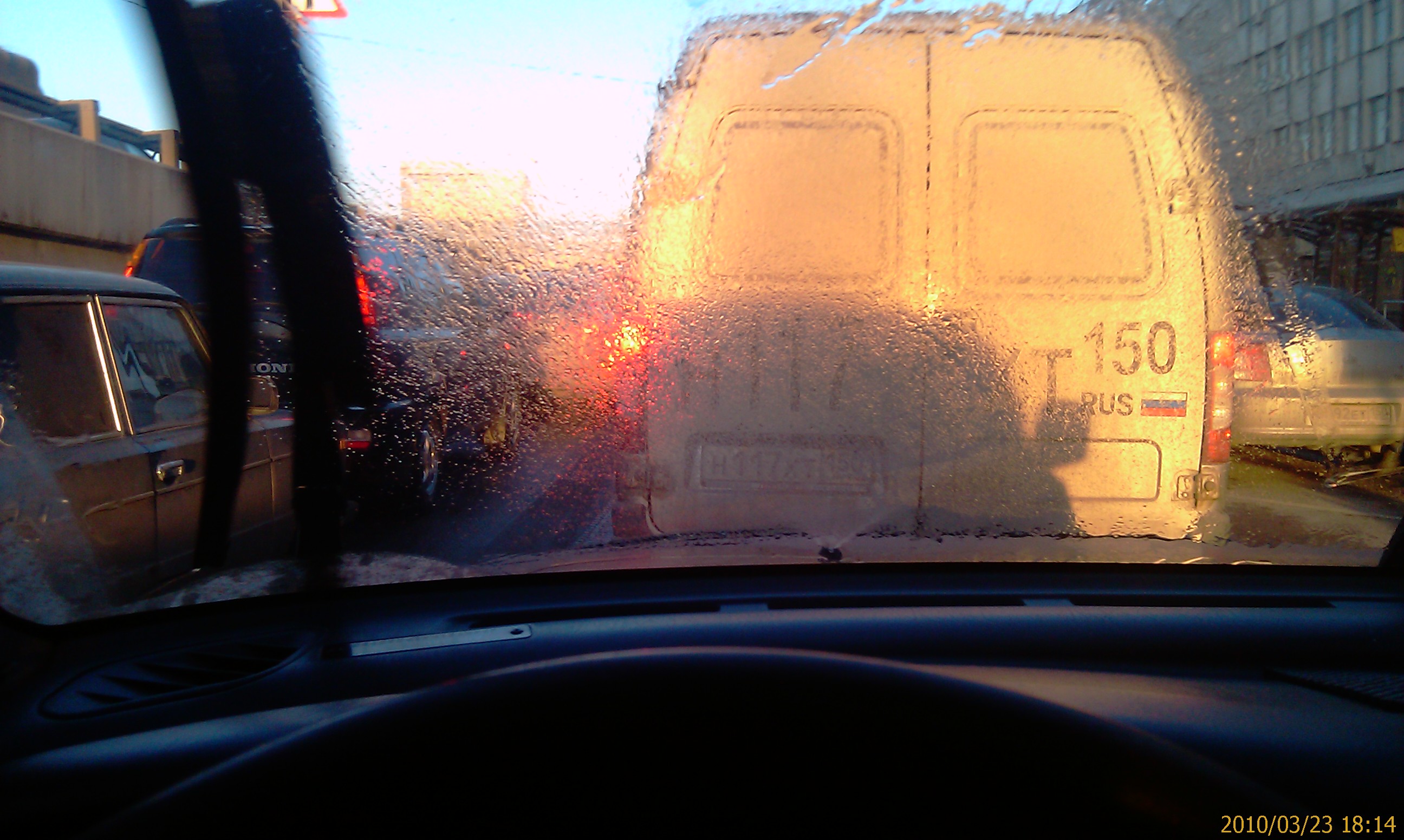

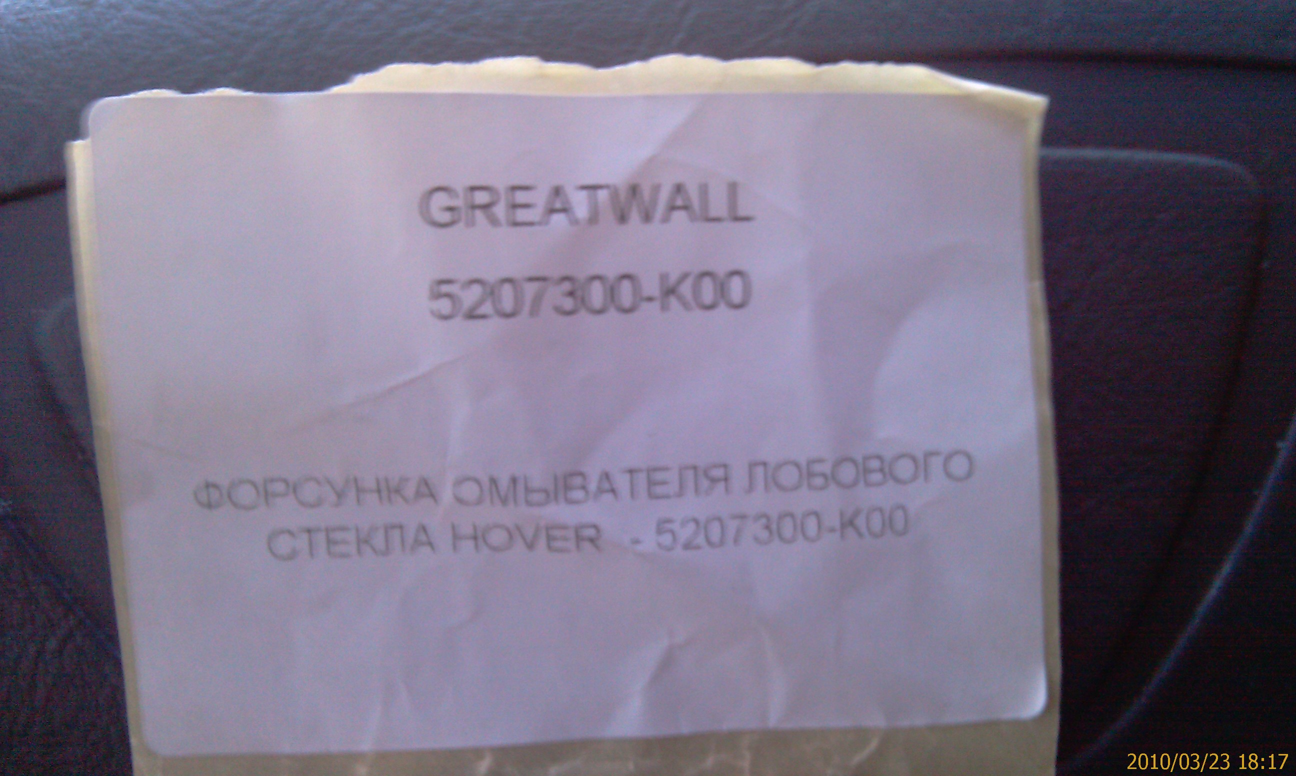

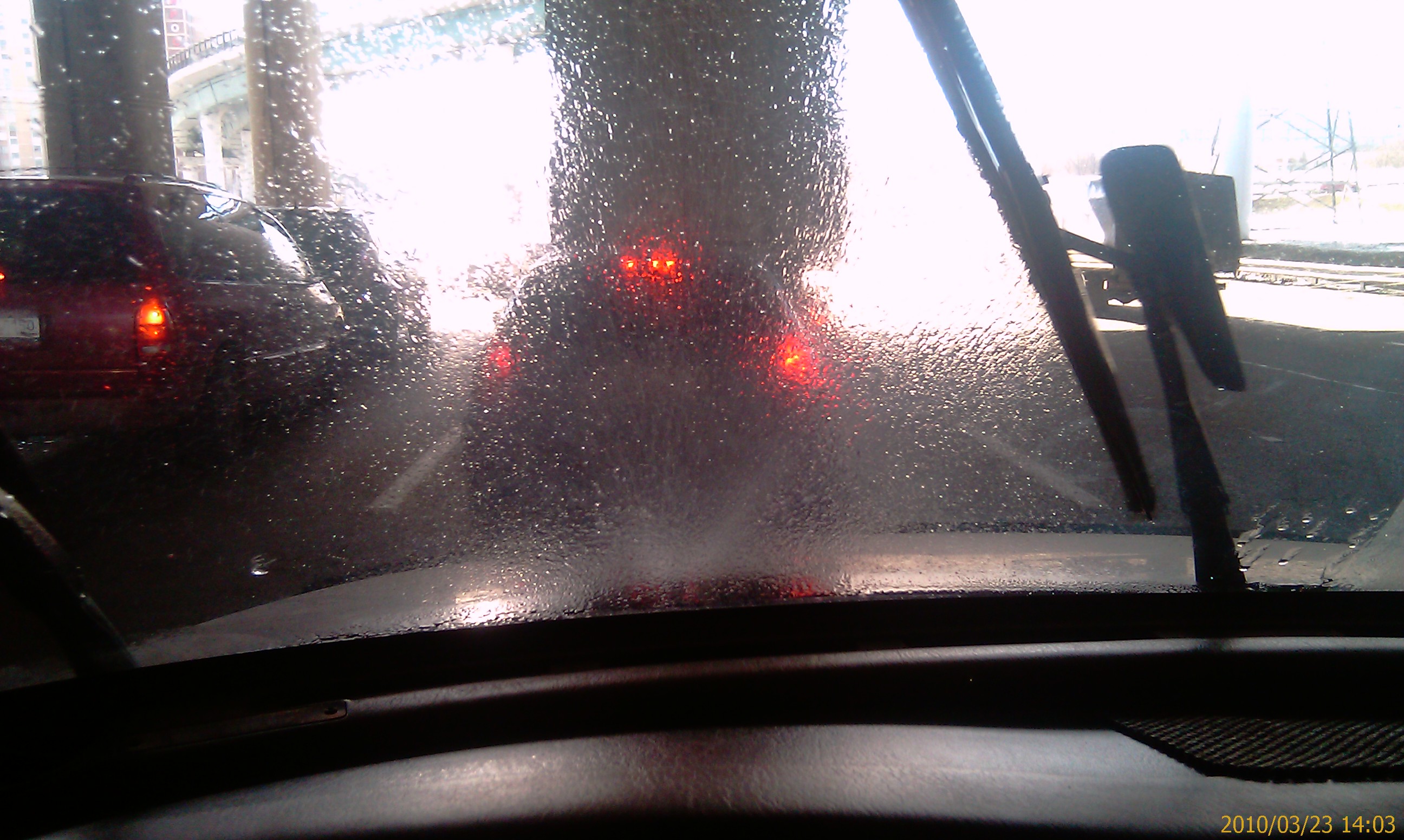

Сегодня купил форсунки от ховера, поставил. Мне нравится :)

По размеру как родные, так что встают хорошо. На скорости 80км. нормально, больше пока не разгонялся, ехал по городу.

То же китайские от Грейтволла примастрячил давно, месяц-потора.По морозу лил струйкой,но проворнее родных, сейчас хорошим пятном, как на фотке выше.С установкой никаких проблем,хвостовик подлиннее родных, даже удобней.На скорости за сто,льет нормально.Боковой ветер,если сильный сдувает конечно пятно, но не критично.
ЗЫ Китай-автопром,похоже лепит индивидуально все, поэтому переставлял форсунки.Одна льёт почему-то лучше "веерней" как-то.Её вкрячил на свою сторону, пассажирская тоже вполне приемлимо брызжит.Цена на "Экзисте" около ста рублей,в наличии есть сразу.Доволен.
ЗЗЫ Старые не выбросил ;)

Сегодня тоже поставил от Ховера. Заказал в экзисте по 88р. за штуку. По качеству конечно родные в руках держать приятнее))) Встали нормально. Предварительно почистил обратный клапан, действительно в нем чего только не было. Брызнул и немного смутился, струйки низко брызгали, но о чудо, они же регулируются по углу наклона)))) Сейчас все устраивает, посмотрим как будет дальше. Родные промыл почистил, вожу с собой.... так, на всякий случай =)

Заказал на exist форсунки Great wall № детали 5207300-K00 155 рублей за обе, ждать неделю придется, езжу с одной еле работающей.

hatiffnat писал(а):Заказал на exist форсунки Great wall № детали 5207300-K00 155 рублей за обе, ждать неделю придется, езжу с одной еле работающей.
:=-O: Ого! Жёстко, неделю ждать!
Позвонили бы сразу в ИРИТО на Войковской (ул.Космонавта Волкова), там в магазе у них в прошлом году они всегда были в наличии, и дешевле.. Мож конечно и подорожало.. :*DONT_KNOW*:
Годовая эксплуатация особых проблем с кЕтаскими брызгалками не выявила, кроме пожалуй того, что на скорости, "пятно" распыления прижимает к нижней половине лобового стекла, но вообщем совсем не критично, при наличии хороших щеток. Пару раз нажать не трудно. В сильные (за -20) морозы, начинают лить струёй, не пылят. Но и в этом случае "струя" мощнее, чем булькающие на капоте в морозы фонтанчики бывших родных. Рекомендую, всё же при покупке взять не пару, а штук 4-5, потому что "какчество" :*NO*: Я один забраковал,лил куда-то в небо :*JOKINGLY*: Правда при цене в том году ниже 100 рублей совсем не обременительно. Зато когда подберёте, будете радоваться! :*YAHOO*: Вроде и поэкономичнее стала омывайка расходоваться... Покрайней мере прошлогодняя(!) кончилась када на СБ ехал. :*SCRATCH*: ..Вообще-то и лето было не дождливое, но все равно! ::-P:
PS Сосед (ака Argo на форуме) поставил от Хонды Аккорда на 3-й паджерик брызгалки, то же вроде доволен, но там ценник "конский", раза в 4-5 точно дороже вышло.И кстати, так же на скорости пятно распыления прижимается к низу, так что...
