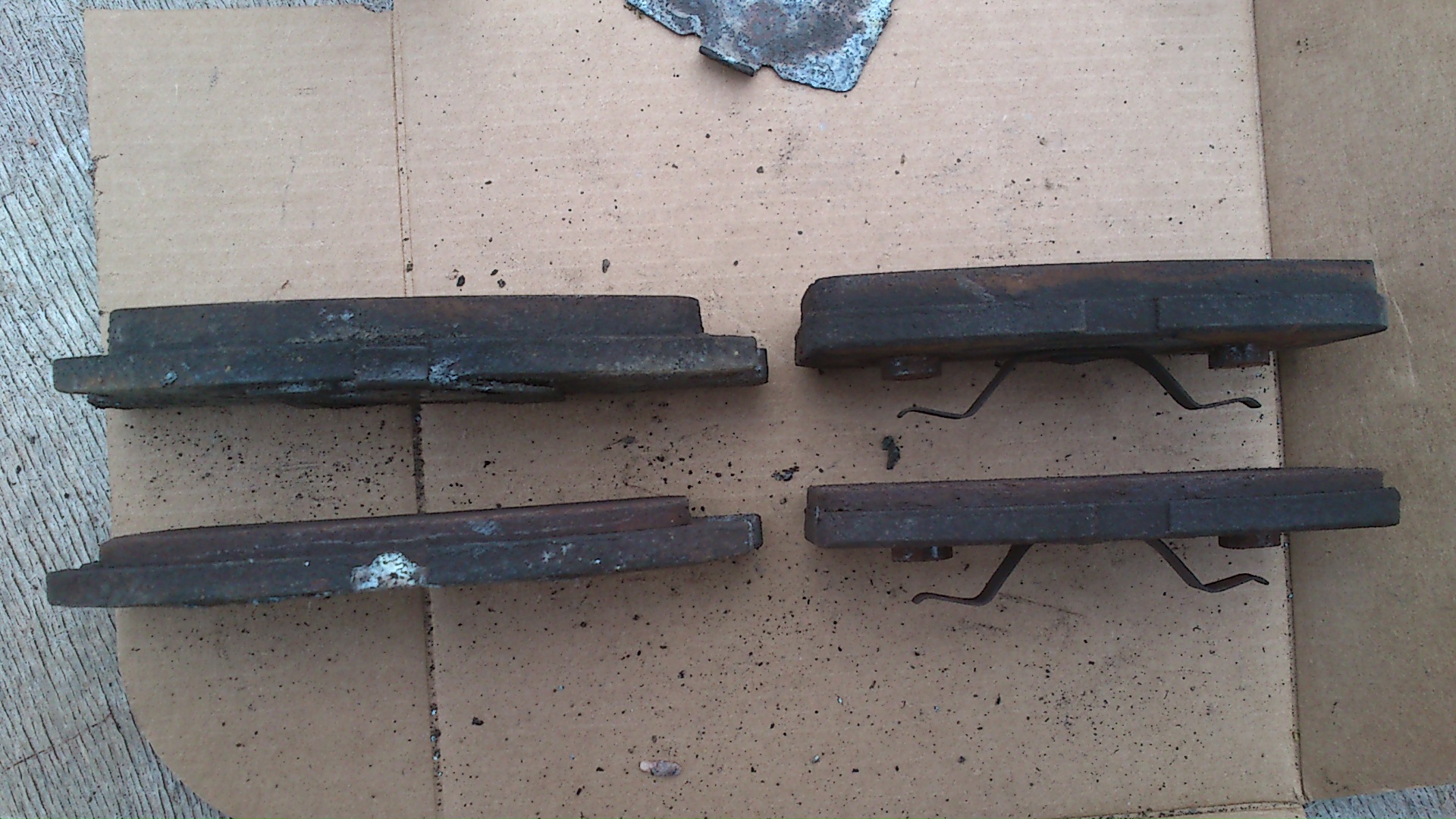

Причина оказалась в умершем суппорте, о чем свидетельствуют колодки, в два раза больше износ
Главное сам пыльник цилиндра был цел, но внешний посадочный край грыжей выступал, в итоге ремкомплект супорта и новый поршень, + диагностика правого, = 2500р. с работой
