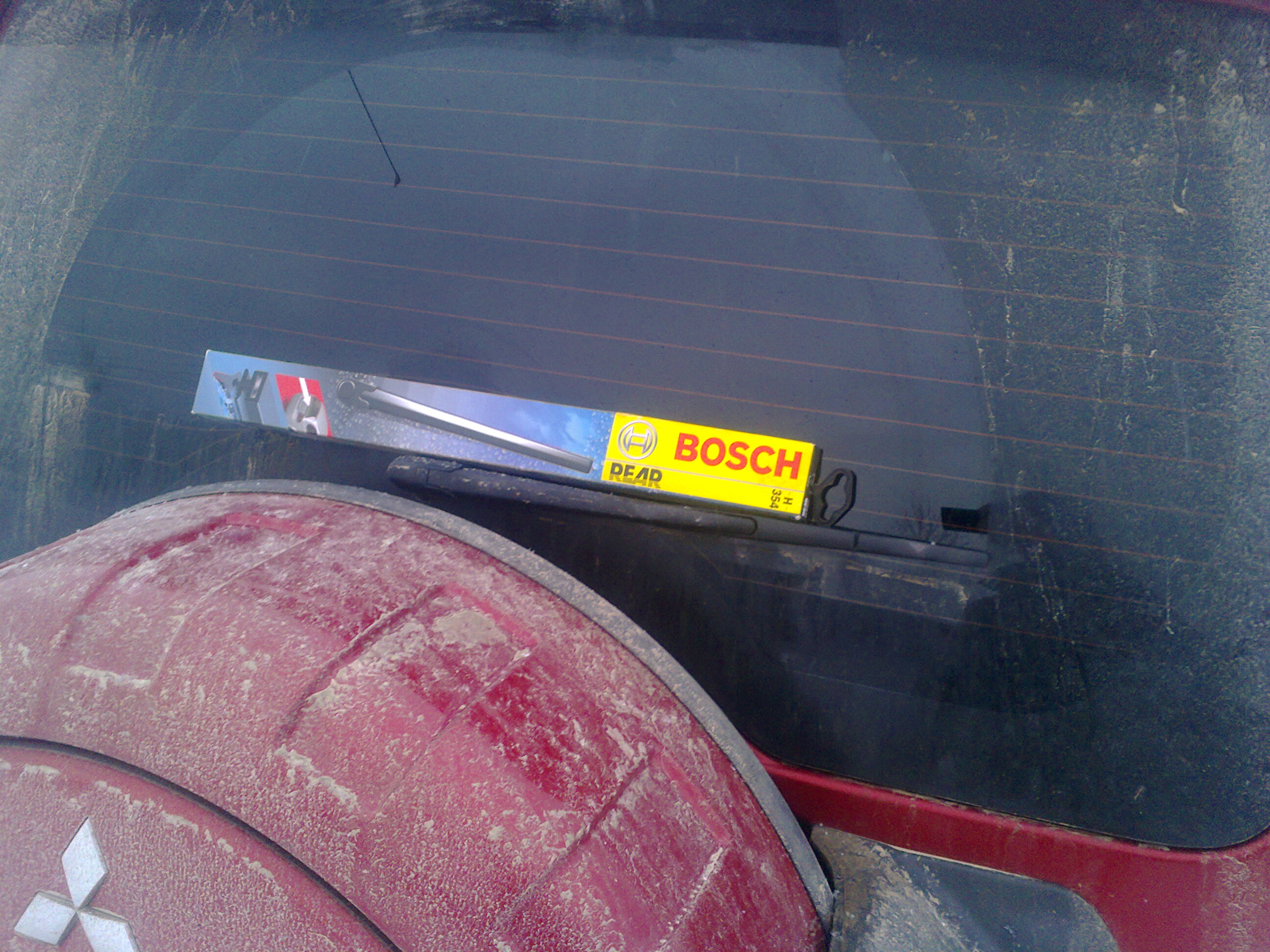

ПыСы. А дворник у тебя толком то и не чистит
Толка от твоей любимой пружины на 1/3 оборота поводка

Так бош уже обтерся,точно хенд,только коробка осталась,надо новый ставить!)))

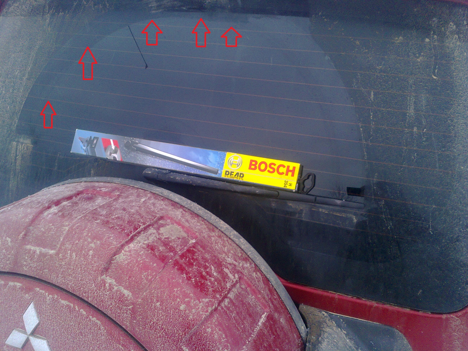

Попробовал у себя, тьфу тьфу проблем нет чистит целиком и очень хорошо. Почти год отъездил с родным каркасным зимой кончено промерзал и хреново тер но после отогрева стекла всё было хорошо. Далее веснйо на нём порвалась резинка и заменил дворник (как и передние) на бескаркасник от Trico Fit EX351 350мм. Стало тереть отлично. Правда зимой её еще не пробовал проверим.
- Lebed
- Сообщения: 10748
- Двигатель:: ******
- Мой автомобиль(и):: ******
- Откуда: ***
- Откуда: ***
- Благодарил (а): 236 раз
- Поблагодарили: 431 раз
Re: Дворник пятой двери!
Вот работа со штатной пружиной и щеткой бош, кот. Не rear
