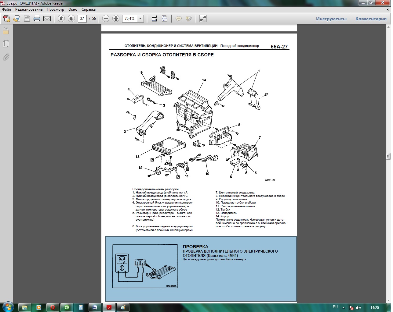

Re: ЕГР ........ нет слов.
Сообщение гидро »
2 элемента по 120 ватт
(всегда включаются оба)
• При 80ºC ВЫКЛЮЧЕНЫ
• При 70ºC ВКЛЮЧЕНЫ
• При условии:
– дополнительный отопитель
включен
– регулятор температуры
установлен на максимальное
значение (стр. 32 Академии тренига ММС "О тех. особенностях П4" ) На П3 для России этого нет!!!!!!!!!!!!!!!!!!!!!!! Умник, блин................Вот и всё обоснование.
