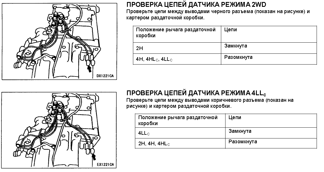

33 датчик положения раздаточной коробки
Может быть обрыв провода, замыкание на массу, неисправность датчика самого
http://www.pajero-club.pro/bbs/phpBB2/v ... &start=150

33- короткое замыкание или обрыв с одного из датчиков на раздатке. Скорее всего один или несколько датчиков наелись. Если нормальный диагност с правильным сканером, то мог бы сказать какой конкретно датчик, а вообще, лучше сменить их скопом.
35- датчик на переднем мосту, снять помыть, если не поможет, тогда замена. Но обязательно прозвони его на работоспособность, редко, но иногда бывает, что причина в проводке

Чудес не бывает ::-D: Прозванивай датчики, найди неисправный и попробуй его отмыть вэдэшкой, на какое то время может помочь.

Открутить балку под раздаткой и приспустить раздатку сантиметров на 5-10, продуть от грязи и выкрутить датчики. Перед тем как выкручивать датчики, надо прозвонить и выяснить тот который нужно менять. Если будешь периодически прогонять раздатку по всем положениям, то скорее всего проблем с остальными датчиками удастся избежать. Так что промой датчик и может жизнь наладится, по крайней мере на какое то время, а там глядишь и деньжат подкоришь на все датчики. На сервисе больше 3 тысяч не давай, не стоит больше отворачивание четырех болтов

у меня в городе имеются в продаже только датчики с передней оси. а с раздатки нету. только под заказ. и ждать долго. а что если я куплю датчик с передней оси, перепояю фишки и вкручу в раздатку. это же просто концевики... подойдут они в раздатку?
