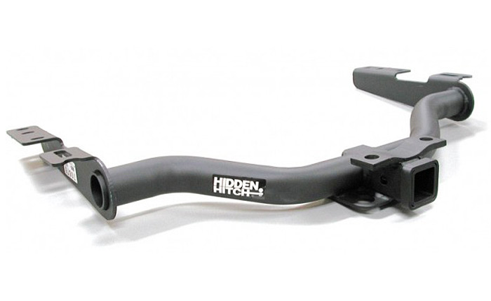

P.S. Или за 230$ Hidden Hitch

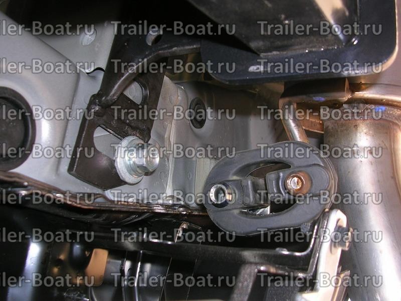

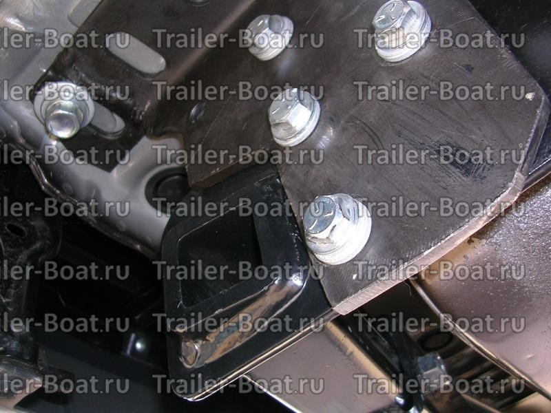

Кто-нибудь про, ну квадраты по ссылкам, скажет чего...
завод 4x4TLV (китай), доставка в Питер деловыми линиями рублей
http://www.off-r.ru/shop/UID_166.html
и
http://www.trailer-boat.ru/

П-3 длинный, черный и дизельный в компании с П-4 длинным, серым и дизельным

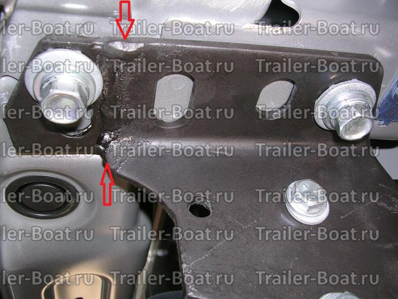

По первой ссылке.
Посмотрите как прихвачена косынка.
По второй.
Посмотрите на это.
По второй.
Посмотрите на это.

По стрелкам - хороший шов, плоскость ...тоже вроде плоская

Конструктор "свари сам". ИМХО.
Из этих двух выбрал бы третье- попросить допскидку на фаркоп форумчанина DJTopor ))) Думаю, что это решаемо.
