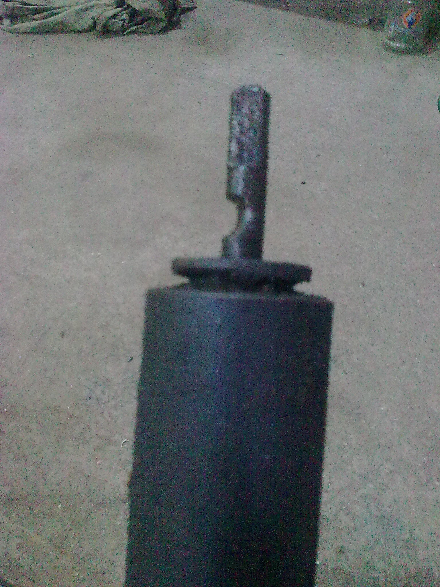

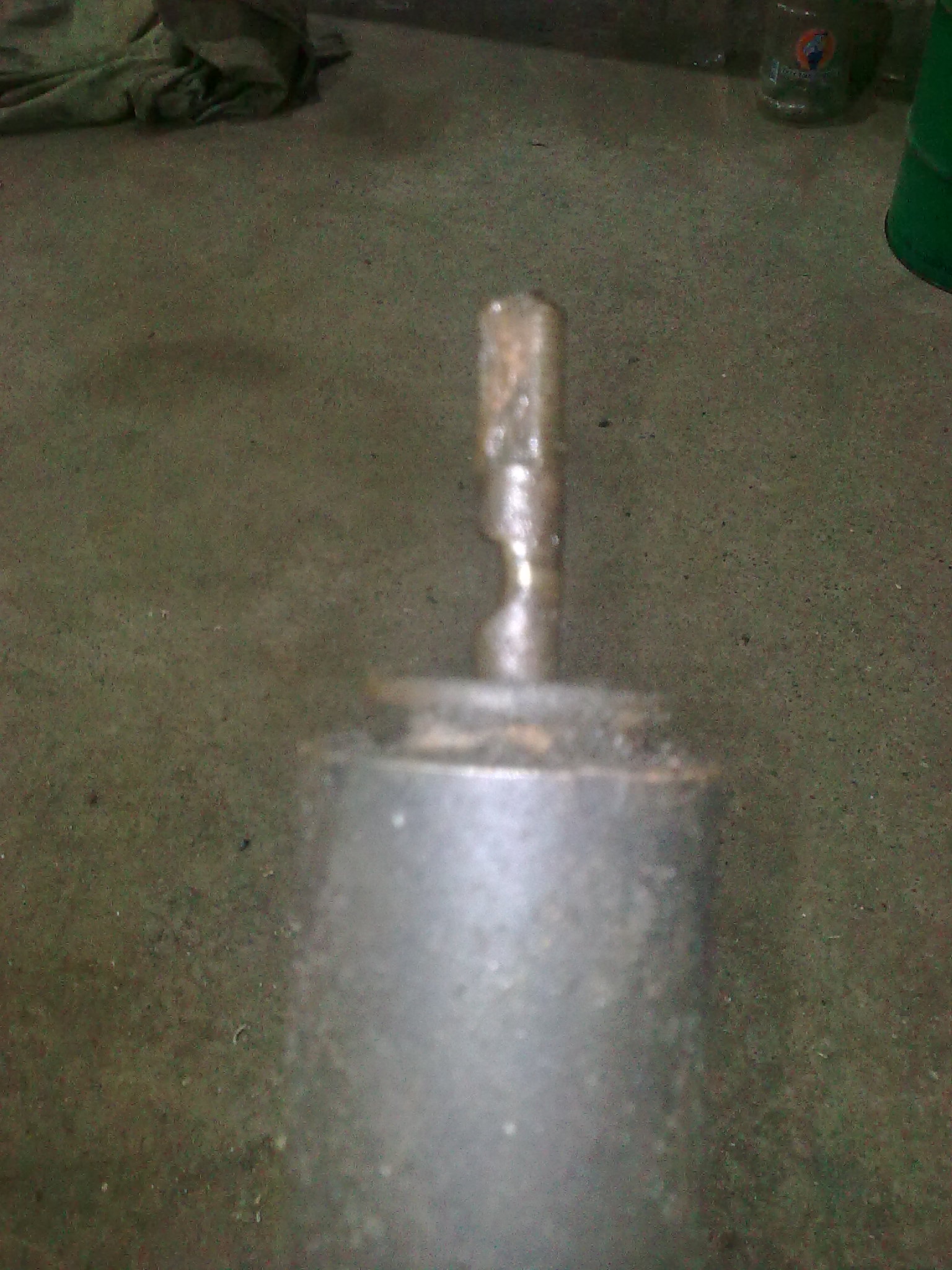

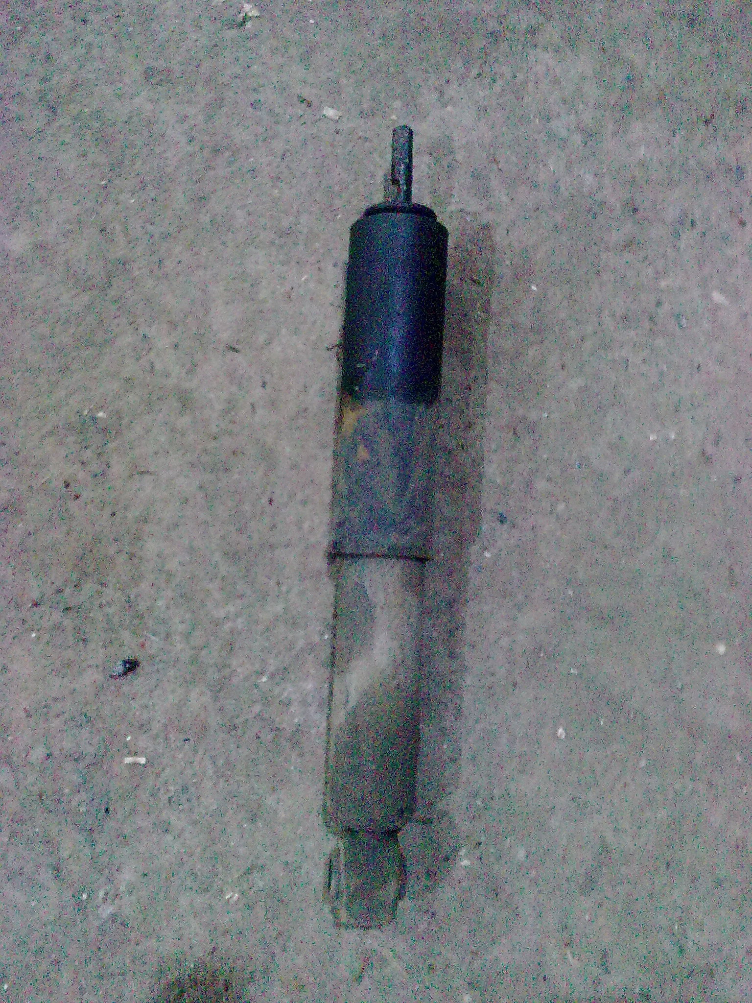

38 тыщ..но ходил бы и ходил)) сам ..дурак, при установке пожалел денех и времени на ожидание заказа на ремкомплект, поставил резинки от жигуля..в итоге, шток перетерло) а я все стук в дверях искал)) даж петли и замок задней двери поменял..goland79 писал(а):а сколько км ты проехал на том комплекте бу но родных аммо перед безвременной кончиной одного из них?
и заметь, потек он тож именно по верху штока.
второй тож немного "тертый", но в рабочем состоянии и сухой. Поменял оба.
как то так

на фото как раз задний.goland79 писал(а):с задними такое не произойдет?
Передние посмотрел, начало разбивать ухо ( на той стороне, с которой задний вытек), по идее можно купить нивовские сайленты и на мыло воткнуть, но просто заказал "новые". Придут, поменяю.
