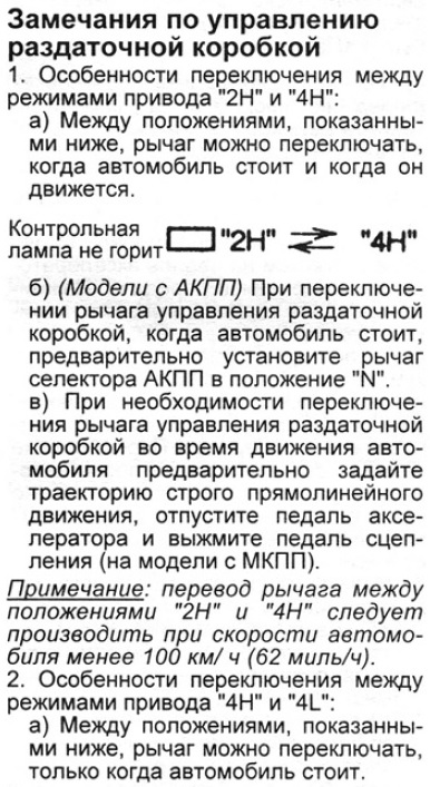

Про 4Н
Открываем руководство по эксплуатации и видим:
- Сообщения: 20456
- Благодарил (а): 101 раз
- Поблагодарили: 1350 раз
Про 4Н
Включать можно любую на ходу до 100км в час, но на СС можно ехать хоть где а на ПТ ток по скользкому
блоку и понижайку ток с остновкой и на нейьрали

Про 4Н
для сс межосевую блоку можно и на ходу включать/выключать, как просто полный;алексей - Маленький Мук писал(а): ↑27 авг 2019, 18:42 блоку и понижайку ток с остновкой и на нейьрали
между пониженной/повышенной туда-сюда можно только на стоячей и на нейтрали (справедливо хоть для пт хоть для сс)
