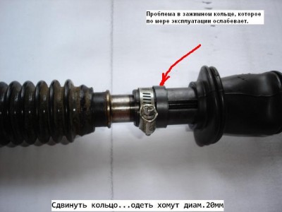

Приехал посмотреть к ОД НМПС 2010,спросил ."как и что с рейками?модифицированные или те же,что и на предыдущем".
Мен-ер сделал круглые глаза и сказал.." а разве какие то проблемы были с рейками?про рейки первый раз слышу,да и проблем с ними ни когда не было"..

Позавчера был в Рольфе. Спрашивал у мастера про рейку. Говорит, что сейчас меняют на точно такую же, и что нет никаких гарантий, что через 6-8 тыс. она снова не застучит... Ждут обновленную, но пока ее нет....

2 года прошло, а о модернизации реек митсу не парится. Хоть бы намек дали что в ней не так, чтобы после гарантии можно было заколхозить какую-нибудь усовершенствованную втулочку :)

IVM писал(а):Позавчера был в Рольфе. Спрашивал у мастера про рейку. Говорит, что сейчас меняют на точно такую же, и что нет никаких гарантий, что через 6-8 тыс. она снова не застучит... Ждут обновленную, но пока ее нет....
Такая же фигня у меня Мазда 6.только одно Но,Рейки по гарантии не меняют(раньше было в 2007)
Отмаз один..КОНСТРУКТИВНАЯ ОСОБЕННОСТЬ,но и проблем правда нет,только гремит на неровностях т.е ЭУР потому что.НО у НМПС вроде ГУР.Вот это уже странно.
У многих Субару Аутбеков предыдущего поколения тоже рейка гремела. По гарантии не меняли.

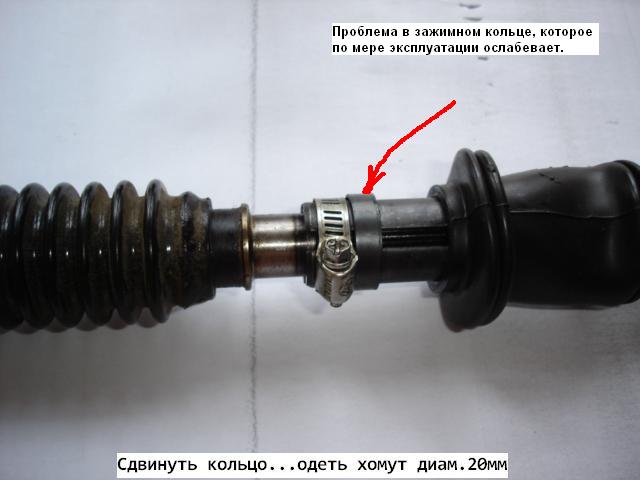

Мужики, ну вы че? Сейчас начнете перечислять все марки где есть гарантия на рейку, а где нет. :shock: Что вы паритесь с этой рейкой? А точнее с колонкой! Тема неоднократно обсуждалась, читайте форум. Проблема на копейку, которая не стоит ни ваших нервов, ни времени проведенные у ОД (не тот гарантийный случай. ИМХО)! Купите хомут, потратьте полчаса времени, и устраните ее! Вот вам и будет модернизированная рулевая! Это не относится к тем у кого принцип: у меня гарантия, значит должны менять каждые 6-8 тысяч!

А как до этой фигни добраться-то?

Barsuk писал(а):А как до этой фигни добраться-то?
http://pickupclub.ru/forum/showpost.php ... tcount=208
http://pickupclub.ru/forum/showpost.php ... tcount=334
