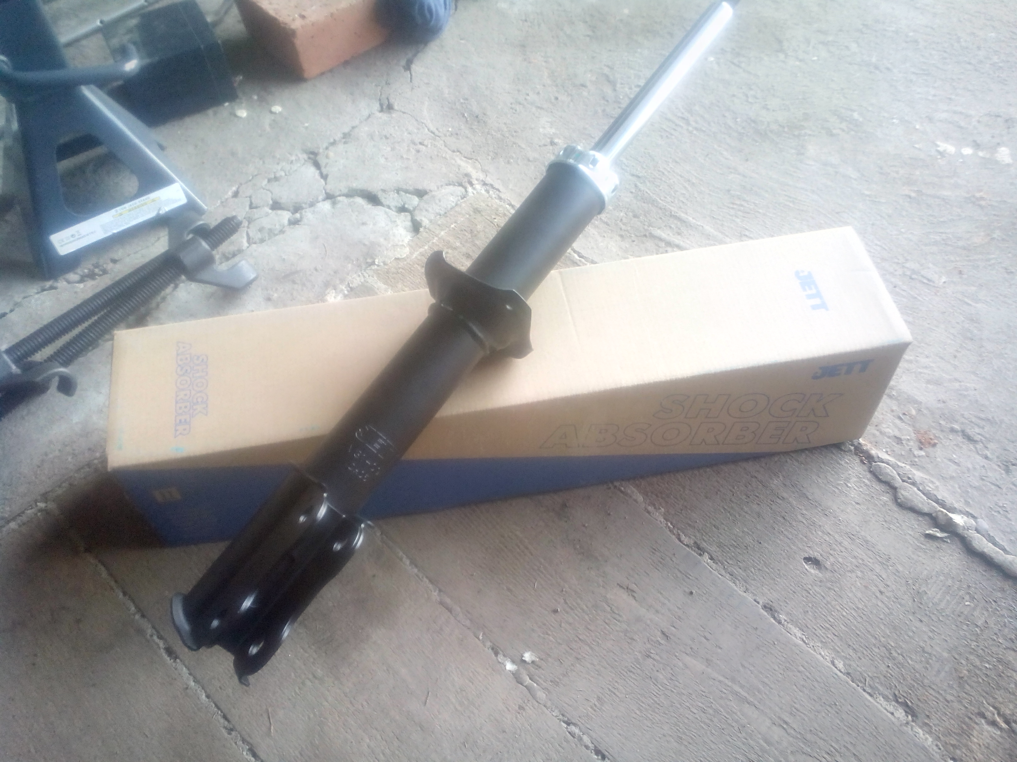

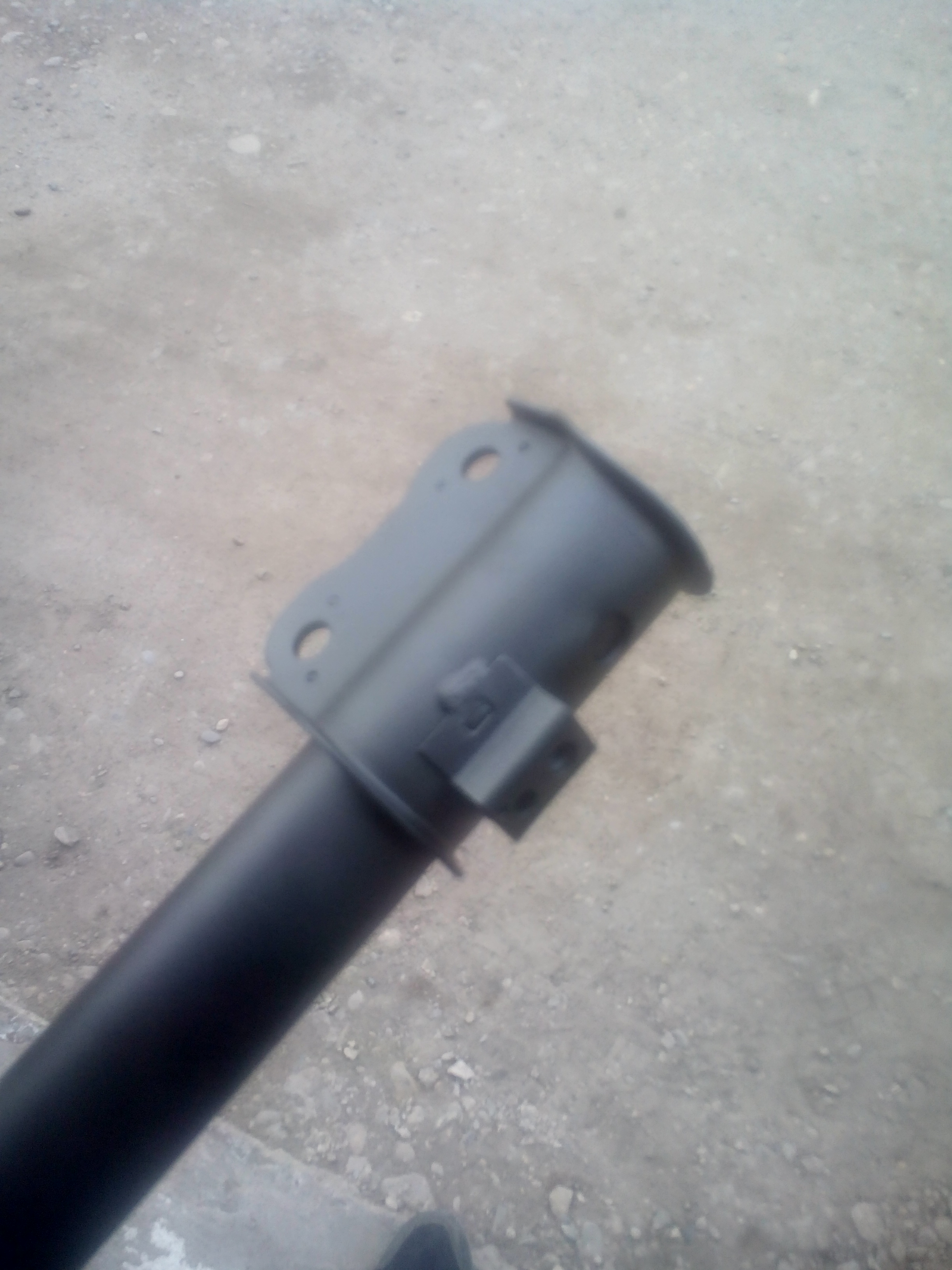

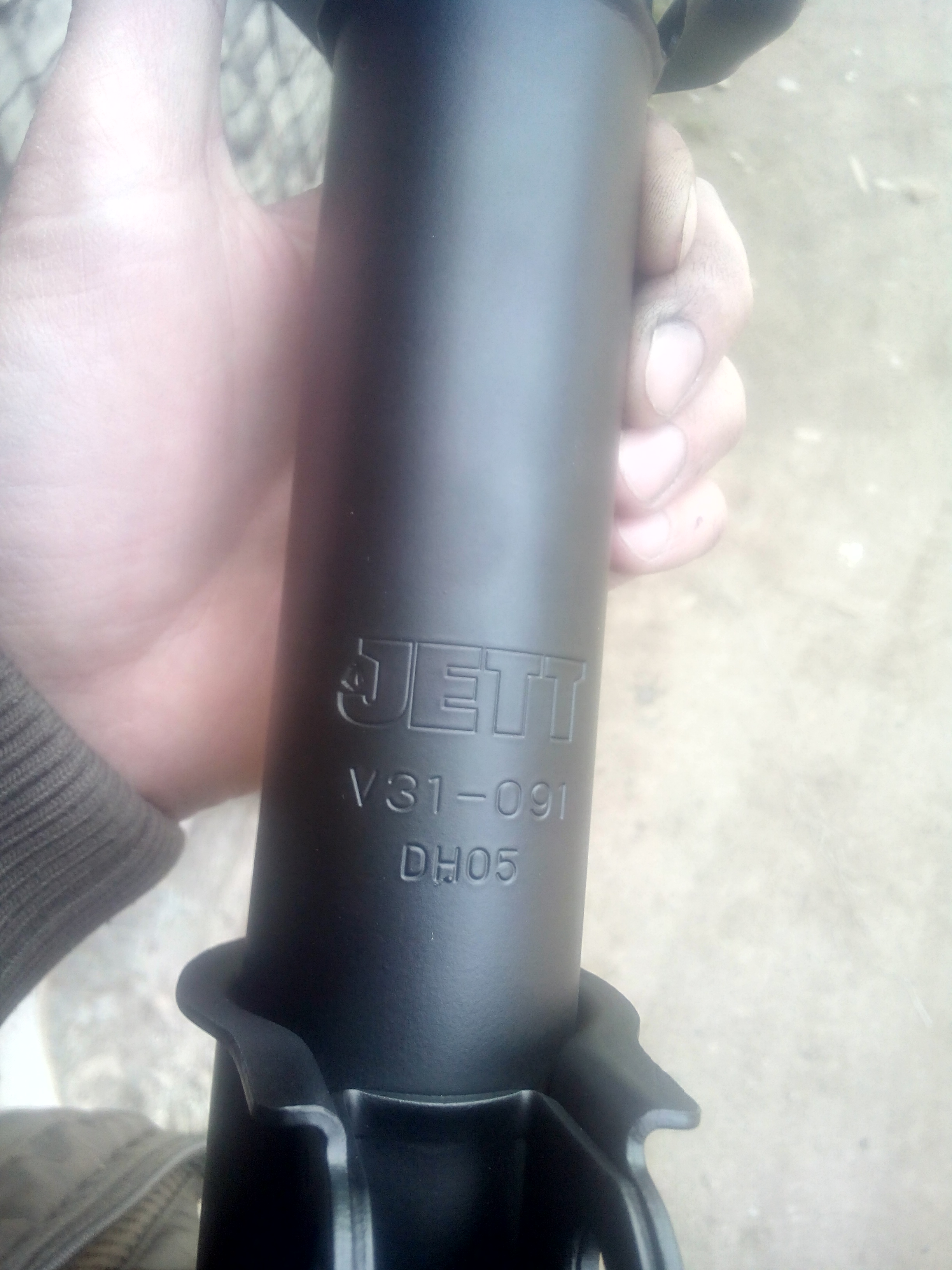

Амортизаторы на Pajero JR кто знает
Вот, кому интересно про передние стойки (амортизаторы) на Pajero JR - подходят такие - JETT v31-091
Крепление тормозных шланчиков только в виде площадки, но никто-же не запрещает прикрутить уголок.
Стоят на порядок дешевле чем KYB333459 или KYB333460. Мне за обе обошлось около 5500 рублей.
Кстати, спортивные, усиленные стойки голубого цвета проходили два года или 70 ткм по пробегу.
ViRuZzz, ДД. Подскажи как стойки JETT себя показали?
Pajero JR 11.95, 1100cc, АКПП
- ViRuZzz
- Сообщения: 2723
- Благодарил (а): 61 раз
- Поблагодарили: 167 раз

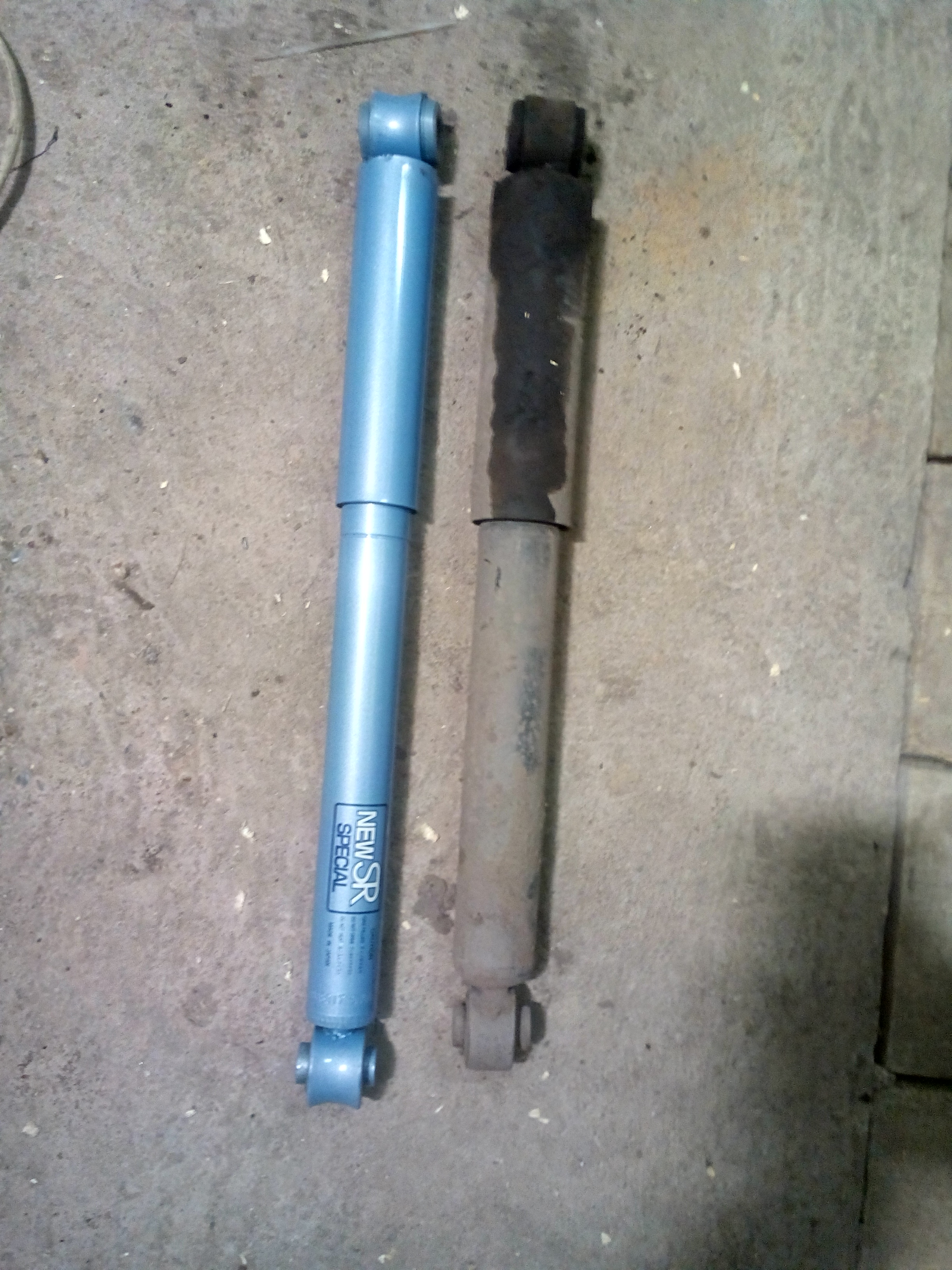

Vadzik, Привет. Езжу с Мая 21 года на них, пока проблем нет - не текут, не стучат. Выдержали морозы под -45. Одну стойку загнул немного, (градусов на 5), т.к. в бордюр сильно въехал - купил такую-же новую. Загнутая показала себя хорошо - шток так-же лихо выходит как и на новой, без рывков и провалов, хотя прошла порядка 8 ткм. Да, я много езжу. Вторая стойка из прошлого закупа так-же работает нормально - не течёт, не раскачивается. За ту цену - примерно в 2600 рублей - это очень хорошая замена каябы, которая уже за 6000 рублей стоит, причём последние мои каябы чё-то как-то себя не очень показали, говорят - много подделок...
Я одно время ездил на каябовских стойках Спорт эдишн - синего цвета, типа усиленные, на тот момент они по 6000 рэ стоили - вот они тоже неплохо отходили, снял их т.к. перестали амортизировать, т.е. шток проваливался уже сам под собственным весом, но не потекли - оставил их на модернизацию. Будет время - попробую их переделать под разборные, прокачать, сальник поменять и т.п. В общем стойками Джетт пока доволен, особенно ценой по сравнению с той-же каябой.
