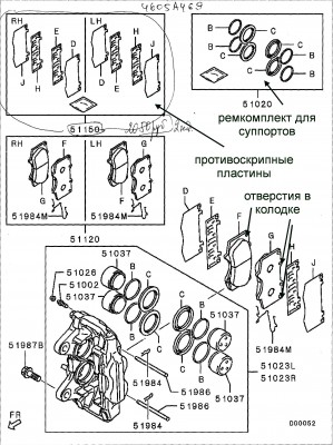

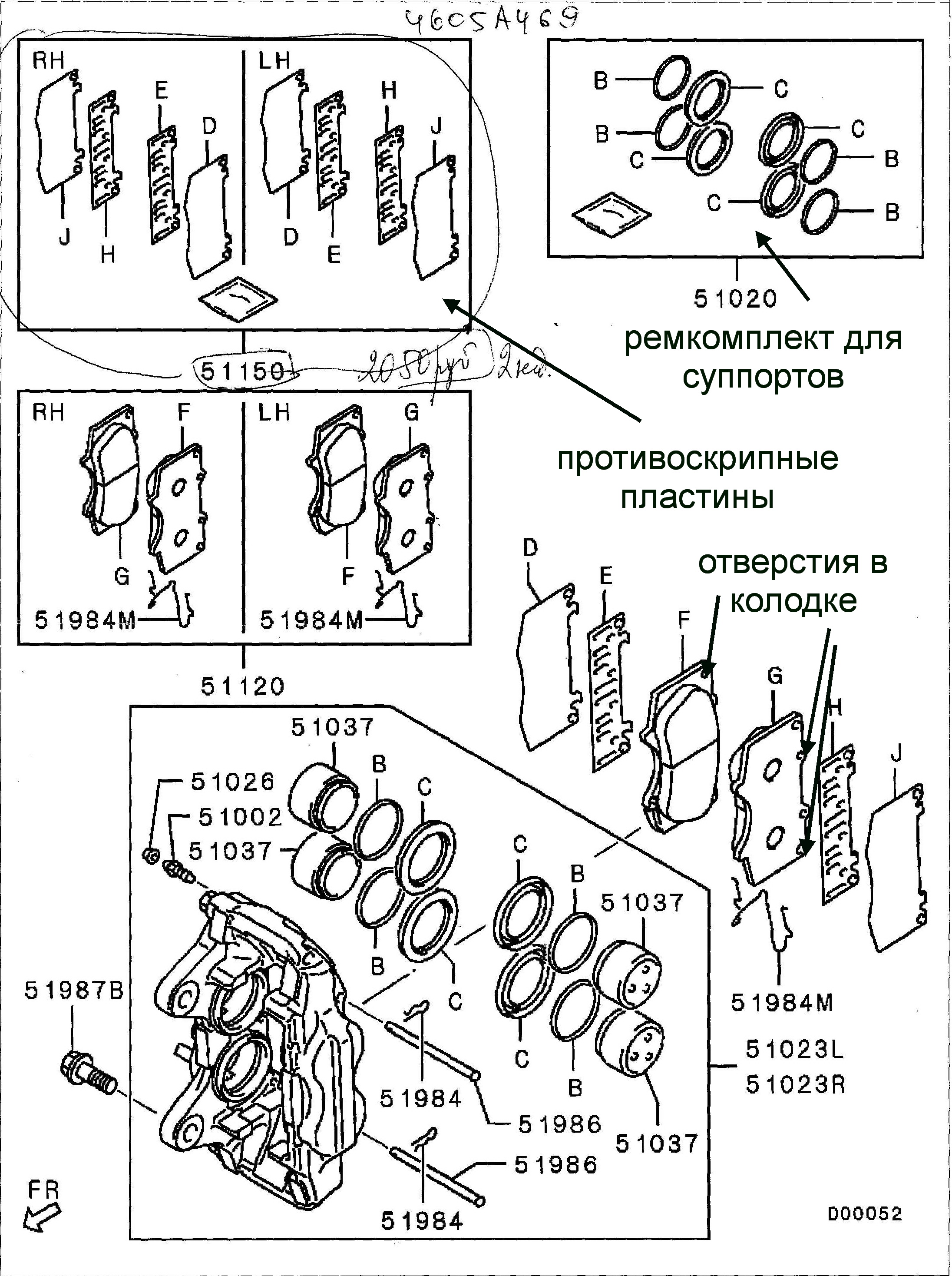

Вот, если кому интересно, расскажу про свою битву со скрипом колодок (?). Сегодня перебрали суппорты, заменили в них все резинки, все промыли-смазали. Пока диски были "голые" мастера промеряли их штангелем, устроили микроконсилиум и решили: точить! Но очень осторожно, только срезать буртики, накатанные колодками. Сделали (1800руб за 2 передних). Смазали пальцы, антискрипные пластины (предлагали их поменять, но они стоят 2050руб комплект на 1 колесо ?!-безумцы). Все собрали.
Поехал-тишина! Помчался на свою "тестовую" трассу, так и сяк по ней катался-тишина! Ну, думаю, все.
Поехал по делам, туда-сюда, проехал км 18-20 (город), еду мимо забора: какой-то звук до боли знакомый знакомый.... Ну, думаю, капец! Поскакал опять на "тест". Так и есть-снова скрипит. Тихонько так, раза в три тише, чем раньше, но есть. И именно он, зараза, в такт вращению колеса скрипит, четка гармоника в звуке прослеживается.
Я на сервис, машину подняли, колеса вывесили, погоняли-потормозили-нет ничего... Решили, что свежепроточенный диск когда нагретый касается колодок, продранных непроточенным диском, как то не так. Постановили-кататься 500км без экстрима и ехать снова к мастерам смотреть-слушать.
Приехал вечером домой, еще км 20 проехав, крадусь вдоль дома, слушаю. Не скрипят.
Вот только "совсем" или "пока"?
Кстати, один сервисмен высказал предположение, что отверстия в тойотовских колодках (стоят сейчас), в которых двигаются направляющие (пальцы) несколько несоосны с такими же отверстиями на оригинальных колодках, что и может вызывать скрип. Сложили Тойоту с оригиналом (у них были б/у)-так и есть, чуть-чуть несоосны, буквально 0,5мм, может меньше. Но следов надира в этих отверстиях на тойотовских нет, решили, что не задевает. Теперь сомневаюсь-может прав был тот сервисмен?
Никто с таким не сталкивался? И что делать-рассверливать что-ли?
Но вот на вопросы: "почему скрипит, когда педали тормоза не касаешься, а чуть тронул-машина еще едет, а не скрипит?"
и "почему на гладком асфальте и когда вывешены колеса-не скрипит, а на гребенке-ямках-скрипит?" никто так и не ответил в сервисе.
Р.S. Когда я спросил о причинах более быстрого износа задних колодок, чем передних (у меня так), мне уверенно ответили: мол, грязь летит из-под передних колес на задние диски и там идет усиленный абразивный износ.
Р.S.S. После всего этого задумался-а почему после замены штатных на Брембо те не то чтобы скрипели, а гудели, что-ли как-то и тормозили толчками, неравномерно. Но проявлялось это только при торможении, а пока педаль тормоза не тронешь-тихонечко себя вели? Загадка...

vector-n писал(а):Кстати, один сервисмен высказал предположение, что отверстия в тойотовских колодках (стоят сейчас), в которых двигаются направляющие (пальцы) несколько несоосны с такими же отверстиями на оригинальных колодках, что и может вызывать скрип. Сложили Тойоту с оригиналом (у них были б/у)-так и есть, чуть-чуть несоосны, буквально 0,5мм, может меньше. Но следов надира в этих отверстиях на тойотовских нет, решили, что не задевает. Теперь сомневаюсь-может прав был тот сервисмен?
А что за отверстия в тормозных колодках, соосные и несоосные отверстиям на оригинальных колодках? Не помню, чтобы в колодках были какие-то дырки.
P.S. Комплект скрипунов (на одну ось, 2 колеса) стоит 300 р. (для задних) и 250 р. (для передних). Какие 2050 р. на колесо?

По второму Вашему комменту (о дырочках в колодках) :)
1. "Курите" матчасть!!! :nezl6: У Вас "коротыш", у форумчанина "vector-n" а/м с ДВС 3,8 л.

Euge77 писал(а):А что за отверстия в тормозных колодках, соосные и несоосные отверстиям на оригинальных колодках? Не помню, чтобы в колодках были какие-то дырки.
Отверстия есть, см.рисунок.
Euge77 писал(а):P.S. Комплект скрипунов (на одну ось, 2 колеса) стоит 300 р. (для задних) и 250 р. (для передних). Какие 2050 р. на колесо?
"Скрипуны"-это скрипуны, а противоскрипные пластины, которые Андрей Lebed (привет! :*HI*: ) остроумно просил не сравнивать с некими предметами женской гигиены :*ROFL*:, это совсем иное. См.рисунок.
Секретов по ценам нет. Ремкомплекты на суппорта около 1700руб (оригинал, брал не у ОД). Делал все у ОД, т.к. оборудование все есть, в ремзону пускают без проблем. Переборка суппортов, проточка, замена колодок-4200руб. Повторные заезды, вывешивания, прослушивания, консилиум (даже гарантийщика притащил!)-all inclusive! ::-D:
Уезжал на тестовый пробег (500км), со словами: I’ll be back :8-): , ОДшники, вздыхая, сказали: "ждем", денег с собой привозить больше не просили :*JOKINGLY*:
Такая вот история.

vector-n писал(а):"Скрипуны"-это скрипуны, а противоскрипные пластины, которые Андрей Lebed (привет! :*HI*: ) остроумно просил не сравнивать с некими предметами женской гигиены :*ROFL*:, это совсем иное. См.рисунок.
Такая вот история.
Я как раз противоскрипные пластины имел в виду, просто длинно писать. Что за цены у вас, жесть какая-то! В Мск таких цен нет, разве что у официалов. Пластины для ваших передних тормозов стоят подороже, чем для моих - 1010р., но всё-таки разница ощутимая. Ремкомплект суппорта - 1160р. (на оба суппорта).
