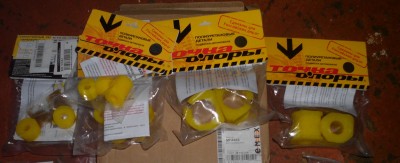

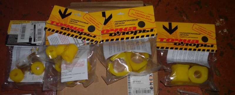

сегодня пришли с точки опоры. Будем менять. Сразу скажу качество отличное, упаковка, инструкция, даже смазка для запихивания :)

Empro писал(а):сегодня пришли с точки опоры. Будем менять. Сразу скажу качество отличное, упаковка, инструкция, даже смазка для запихивания :)
а вот смазку я бы не использовал :*NO*:

она не во всех пакетах. где она лежит положу как положено. где нет значит не надо

Смазки в стабилизаторе быть не должно. Можно для облегчения установки использовать легкоудаляемые,легкосмываемые смазки. Для резины это может быль быть силикон, но лучше использовать шиномонтажную смазку для резины (на водяной основе). Испарится и все, не создаст среды, для образования абразивной масляно-пылевой-песчаной субстанции.

Я тоже ставил с "точки опоры", смазывать не стал, стабилизатор работает на упругости резины (полиуретана), а если смазать он будет прокручиваться. Зачем там смазка я не понял...

тоже свои сегодня ставил и понял смысла его ставить нет. смазка да на водной основе

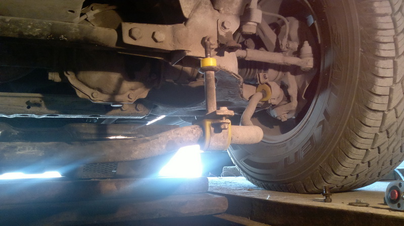

точка опоры :) :*THUMBS UP*:

Empro писал(а):точка опоры :) :*THUMBS UP*:
а что это за стойка к стабу ??

фирма производитель
