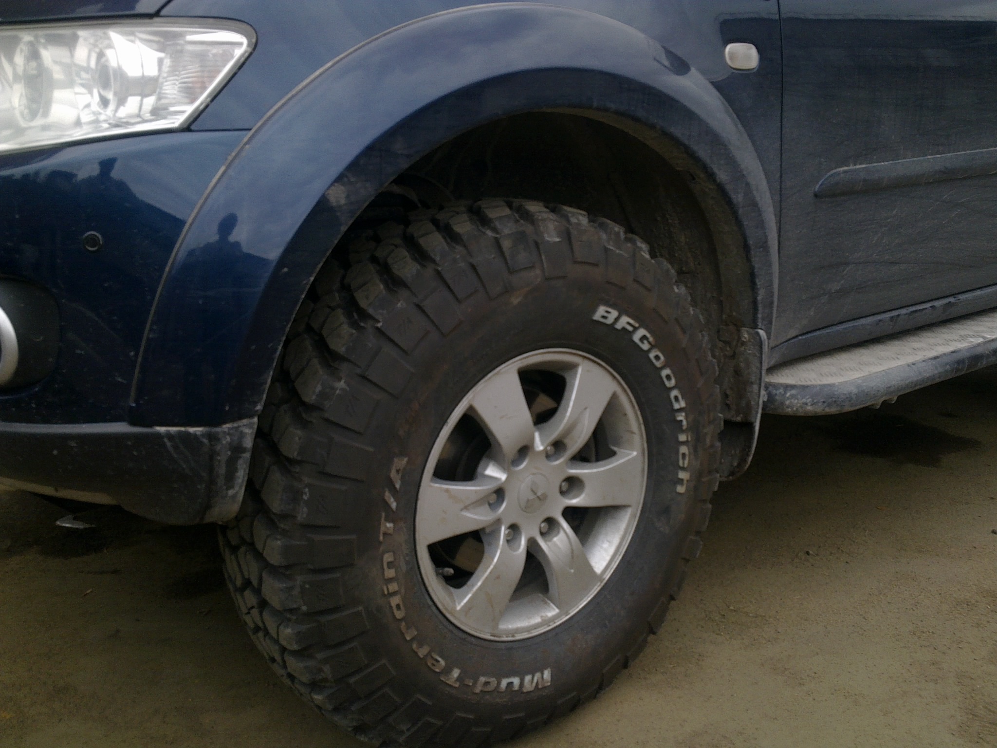

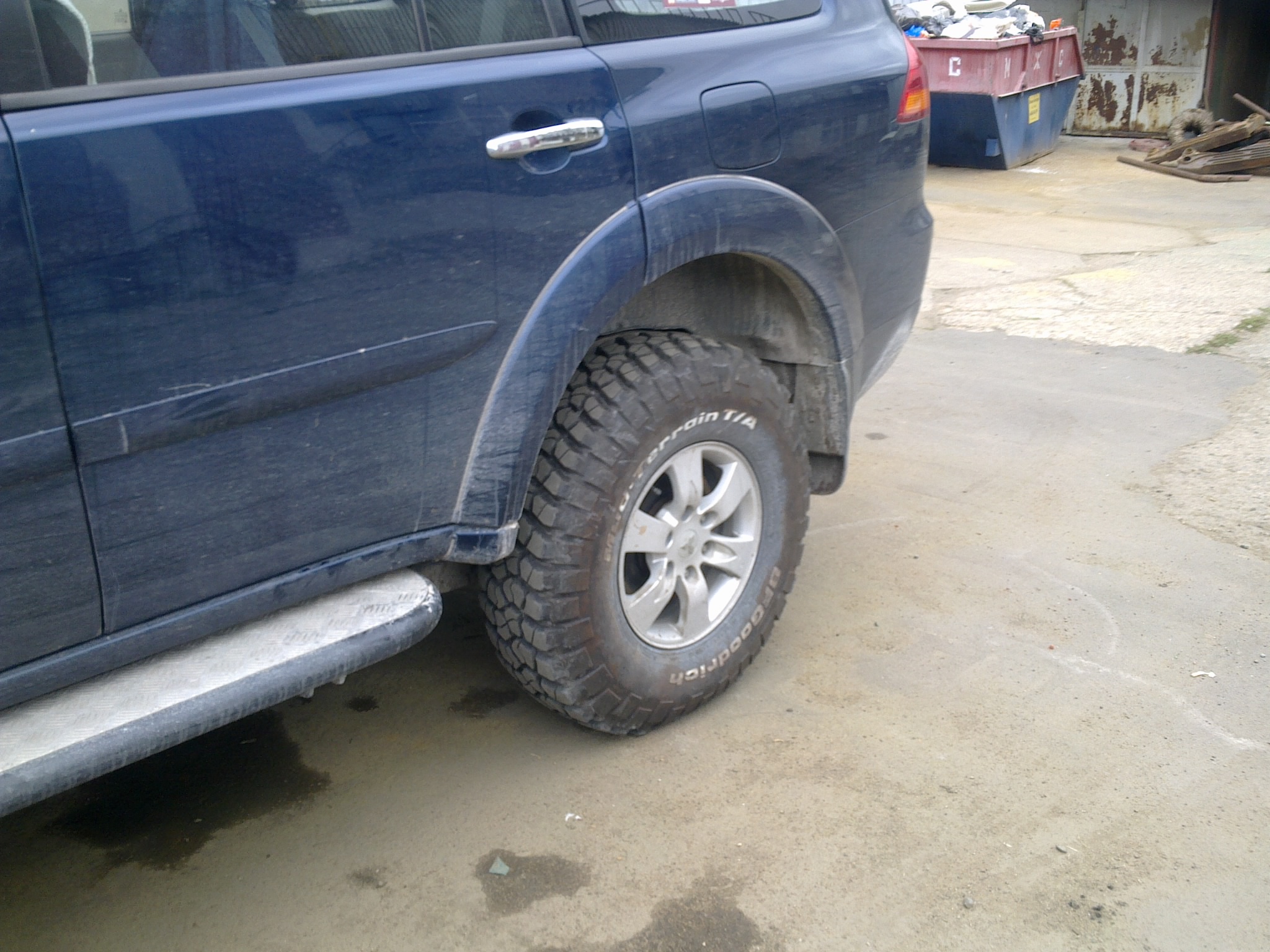

Ну у меня таких катков пока нетsad rain писал(а): Napicа можно фото посмотреть где-то?
то есть стойки остаются родные,а пружины ставятся ОМЕ, а какие именно,там вроде есть варианты?
на этих дисках - 16 x 7.0J ЕТ 38мм ?
А фото есть в соседней теме, у Lavruhin
Судя по фото у него реплика с родными параметрами
А вот letushev Подвеска OME без проставок 255/85R16
305 ширина - это много - сопротивление качению очень большое. Если ставить 255 - то подрезать ничего не надо будет.sad rain писал(а):BFG KM2 33" ( 305/70 R16 ) + Old Man Emu lift 2"
Владелец пишет,что пришлось подрезать передний бампер и удалить брызговик,но ничего в итоге не задевает.

BFG МТ 255/85R16 - 33.1"Napic писал(а):Если еще полдня почитать, то надо ставить BFG МТ 255/85R16 (это 33 дюйма ровно) на немного удлиненных пружинах ОМЕ, все остальное половинчатое решение и пустая трата денег.sad rain писал(а): Это правильный итог затянувшейся на полдня чтения темы?![]()
Не надо ставить проставочки. Зло и с этим полностью согласен. Причины подробно описаны здесь: http://pajero4x4.ru/bbs/phpBB2/viewtopi ... 4&start=15Семнадцатый писал(а):Стойки тоже ОМЕ. Но можно сделать проще, поставить проставочки на передок к комплекту ОМЕ.
