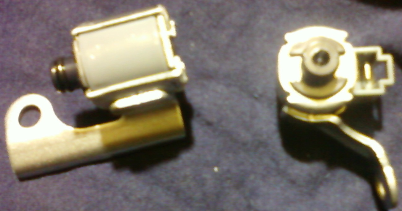

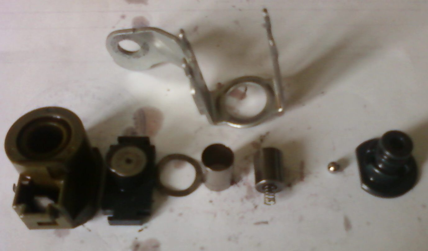

Вчера поменял всё-таки клапана в АКПП, теперь машина не инвалид, а то до этого не было второй скорости.
Поменял сразу оба. Один из них был дохлый - не звонился.
Сопротивление целого клапана - 14...15 Ом
