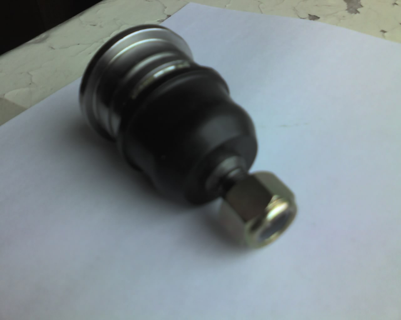

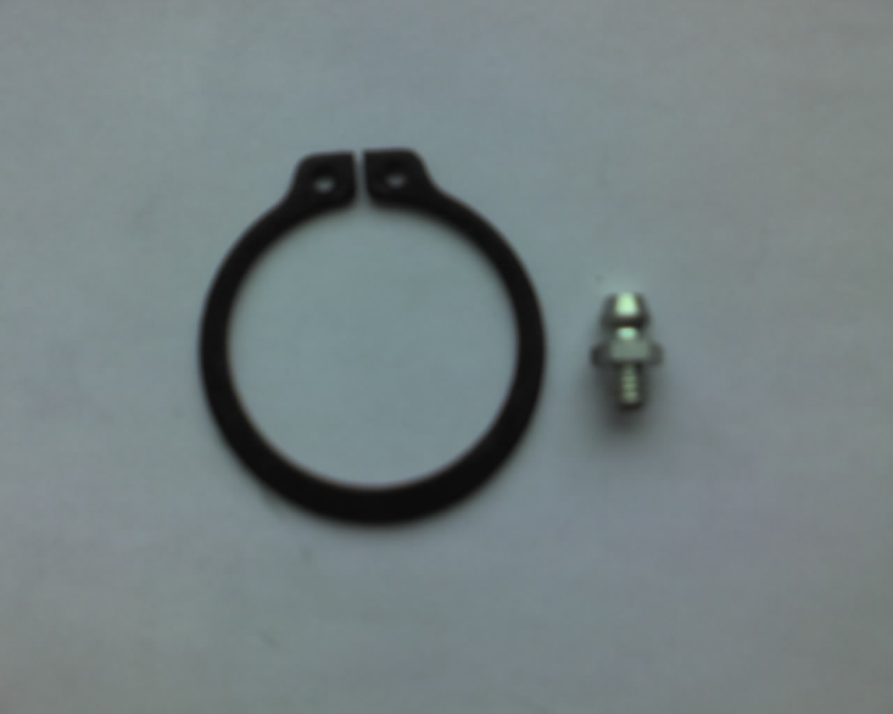

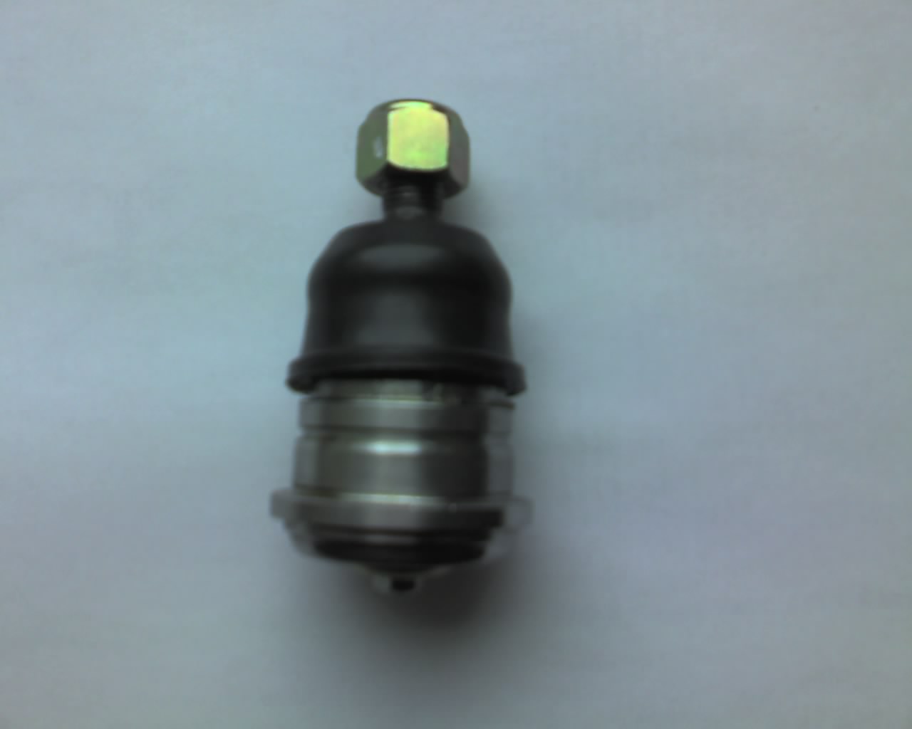

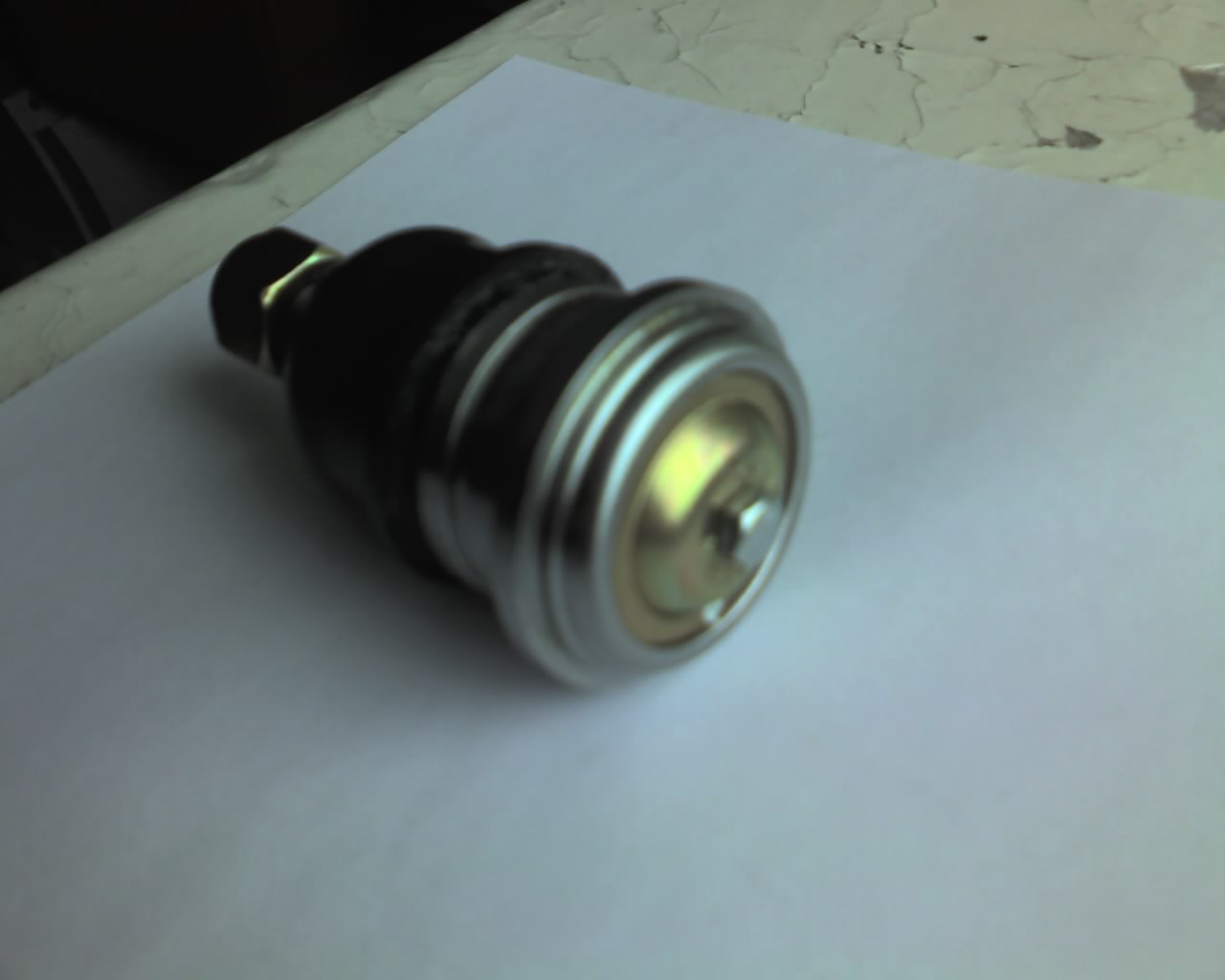

Я брал шаровую под номером : 0104-0330, изготовитель- GMB
Пока не ставил, т.к. родные ещё живые, да и рычаг снимать, выпресовывать и т.п. лучше в гараже с инструментами которого нет
...Весной только займусь: в цех на работе загоню, там и станки всякие есть и инструмент и люди не дураки.
Цена вопроса - 400 руб. за одну..
В комплекте: Сама шаровая, стопорное кольцо, пыльник, и какая-то затычка...

какая-то затычка это тавотница- масленка, снизу вместо болтика вкручивается чтоб шприцевать шарик
