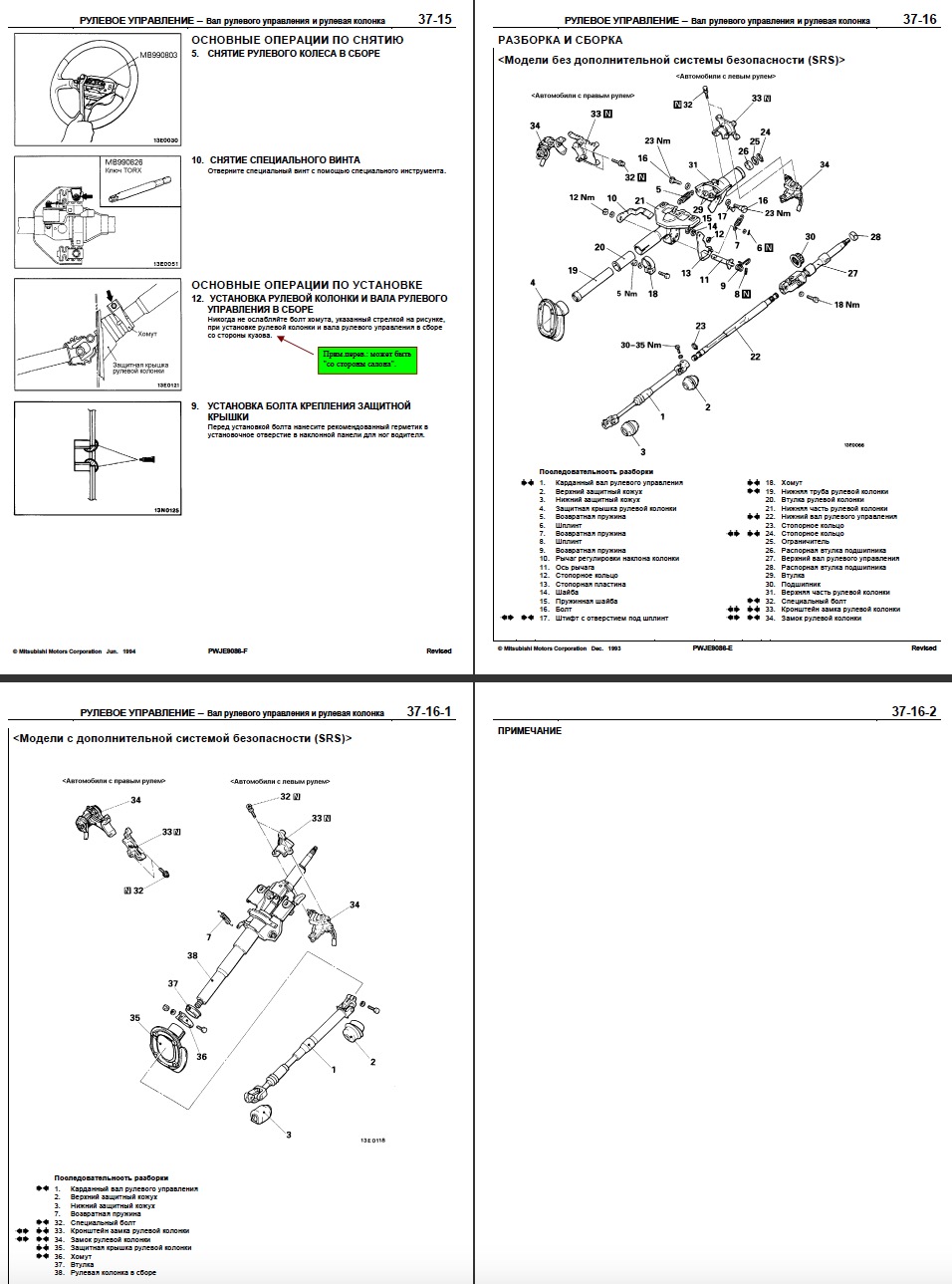

Благодарю вас коллега! За столь развёрнутый ответ и пояснения!, НО! Не могу осознать связи в стуке при затягивании хомута деталь 18 картинка 37-16, и уж совсем не понятно как к стуку привязано перетяжка крестовин 18н/м ниже 30-35 н/м рул управления...
Но из практики расскажу фантастическую историю, так же клиент плакал на стуки рулевого при езде, олени ему меняли всё!! но стук не уходил... каково было моё удивление увидеть хомут, ещё и заваренный в районе пыльника 1 шлицевого соединения карданного вала на картинке 37-16...
впрочем, поддерживаю, автор всё прояснит!

на шлицах хомут есть? или мне примерещилось?

Смотря что ты подразумеваешь под названием хомут. Если полоску железа, обернутого вокруг вала и затянутого болтом, то такого там нет. А если карданчик с прорезью, одетый на вал и зашплинтовант затянутым болтом, то таких там два места.

витал71 писал(а):подскажите.. а хомут на рулевом кардане затягивается с каким усилием.. есть подозрение что я его насмерть затянул и на кочках стук идет в рулевую колонку
От перетянутого "хомута" стука точно не будет.

если у тебя на шлицевой стоит хомут, то знай, его туда поставили РашшенОленень!!!! Сними и выкинь, это соединение обязано быть подвижным!

Ну вообще то просто выкидывать нельзя.
Нужно заменить на штатный .....хомут из пружинной стали.
Упс... опять хомут, не регулируемый, но хомут.
Но если нет штатного, то регулируемый всяко лучше, чем ничего.
Там же шлицевая с прорезями.

У тебя парт номер есть его?

bodydoc писал(а):У тебя парт номер есть его?
Нету.
Карданчик в каталоге в сборе идет.
Но зафотать могу.
ЗЫ у крестовин тоже номера нет. :)
Однако народ подбирает по образцу.

Кстати, я не представляю,как там можно нацепить регулируемый хомут, не выбросив пыльник.
А если это так, то шлицевой там жить недолго.
ИМХО - там карданчик под замену.

Парни, сфотографируйте пожалуйста у кого есть этот пружинный хомут

Только он не пружинный, а из пружинной стали.
Конфигурация как у хомутов на патрубках охлаждения и т.п., только без разжимных усов.

bodydoc писал(а):я примерно представляю, увидеть охота
Смотри.

Сильно сжимает?

примерно также как и на патрубках.
может чуть сильнее.

И так... каким образом этот хомут можно затянуть и как он может влиять на стук ? :)

atas80 писал(а):И так... каким образом этот хомут можно затянуть и как он может влиять на стук ? :)
А где написано, что затягивали ЭТОТ хомут? :=-O:
