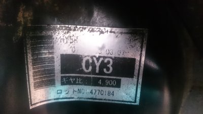

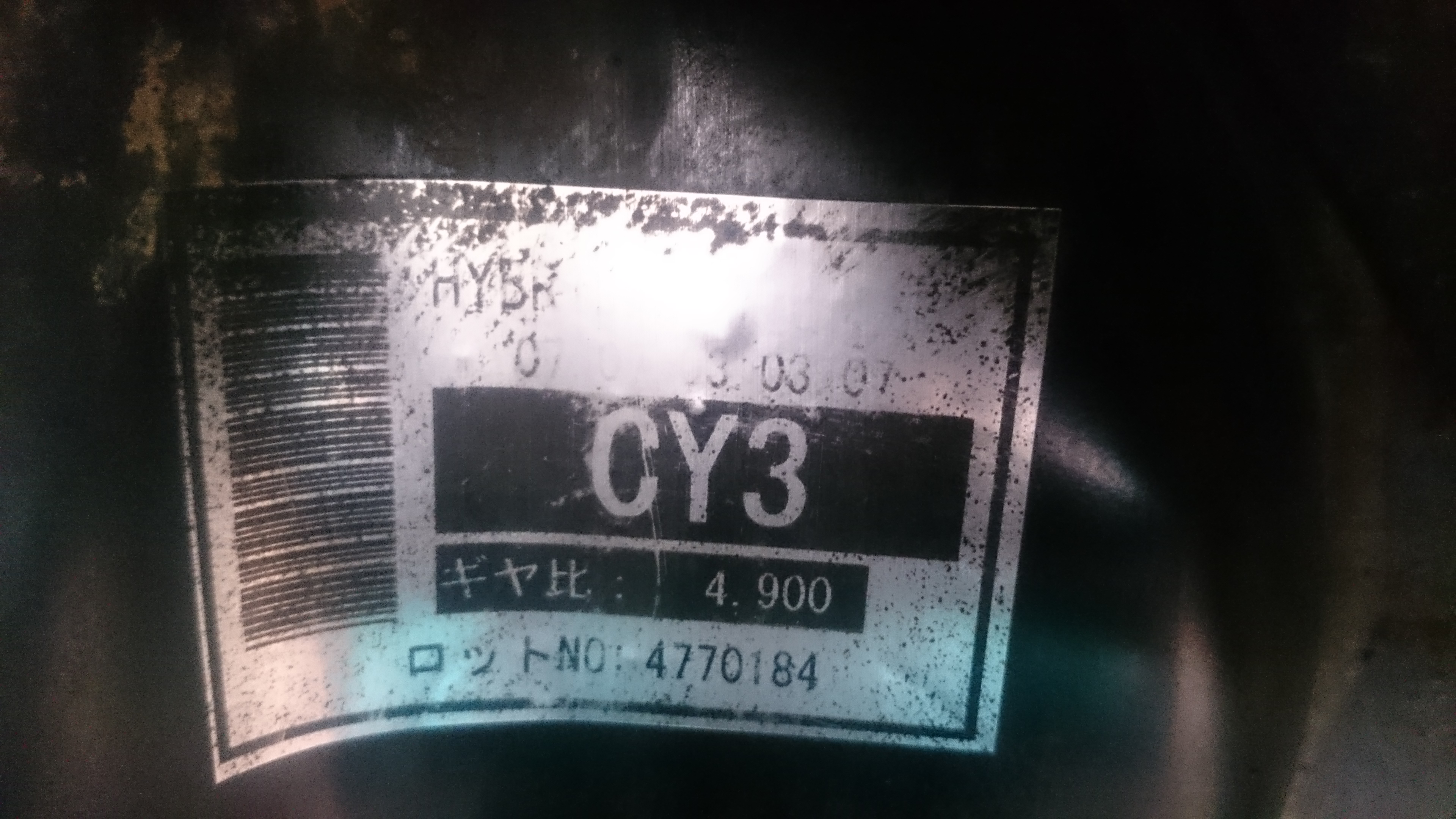

В гибридном ЛСД присутствует и торсен, и вискомуфта. Торсену годится простое масло, а вот вискомуфта на простом масле (не ЛС) работать не будет. Но так как вискомуфта включает торсен (которому ЛС не нужен), то самОй вискомуфте для дальнейшего хода событий нужно именно масло ЛС. Так? И почему если в моем мосту гибрид, при диагоналке ноль эффекта, ведь торсен это же вродь жеская блокировка? Какой тогда смысл городить сей лисапед в мосту?
Вот наклейка с моего моста - вверху надпись гибрид:

Джексон писал(а):В гибридном ЛСД присутствует и торсен, и вискомуфта.....
Да нет в нашем гибридном ЛСД вискомуфты, внутри обычный торсен с винтовой блокировкой с расположением сателлитов вдоль задней оси.
Принцип работы и конструкция такого типа торсенов можно посмотреть здесь - https://www.youtube.com/watch?v=UWtwfHgt6ds
Торсену для правильной работы простое масло не годится.

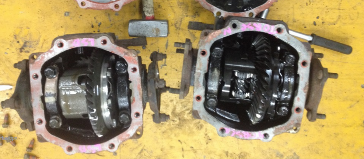

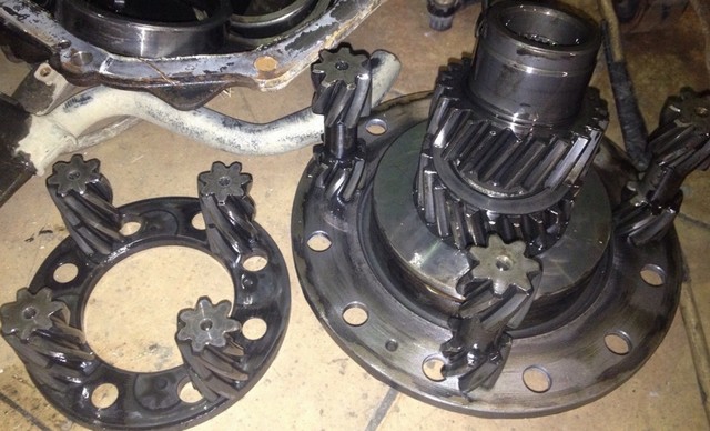

Фото 1. Внешнее отличие ЛСД от Торсена (не Паджеро, но не суть). Слева ЛСД, справа Торсен
Фото 2. А вот описание блокировок ГАЗ-66 ... Самоблокирующиеся дифференциалы управляющиеся из кабины водителя После таких перлов, как-то отпадает желание искать истину в инете ::-(:

Джексон писал(а):Фото 1. Внешнее отличие ЛСД от Торсена (не Паджеро, но не суть). Слева ЛСД, справа Торсен.......
Торсен это и есть разновидность Limited Slip Differential или ЛСД.
Не всегда то, что пишут производители о своих изделиях соответствует принятым в технике обозначениям или понятиям, по авторским, коммерческим, рекламным причинам или еще...
Ну типа как на заборе написано слово из трех букв, баба заглянула за забор, а нету ::-D:
Так под названием на бирке Hybrid LSD в спорте стоит самоблокирующийся дифференциал Torsen тип Т2, хотя на ранних версиях (говорят, не буду утверждать) был фрикционный с пластинами и назывался просто LSD
http://www.awdwiki.com/ru/torsen/
Вот такой Hybrid LSD -
PAJERO SPORT 2003 2,5 TD

Зачем в торсен лить масло с присадакми LS? А ведь мануал требует заливки LS в задний редуктор! Выходит уже на двух заборах тебе пишут "там дрова", а ты всё :"да нет, х-ня!"
vadym
Сообщения: 1457
Зарегистрирован: 12 сен 2007, 00:50
Откуда: Черновцы
Благодарил (а): 12 раз
Поблагодарили: 120 раз
Re: Масло в мост с ЛСД
Сообщение vadym »
Sfinks писал(а):Зачем в торсен тогда лить масло с присадакми LS? А ведь мануал именно это и требует!
Вот в этом хорошо бы было разобраться. Возможно в митсовском ЛСД трение играет определенную роль.
