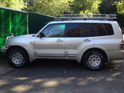

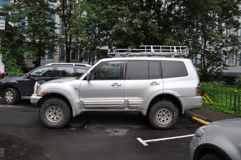

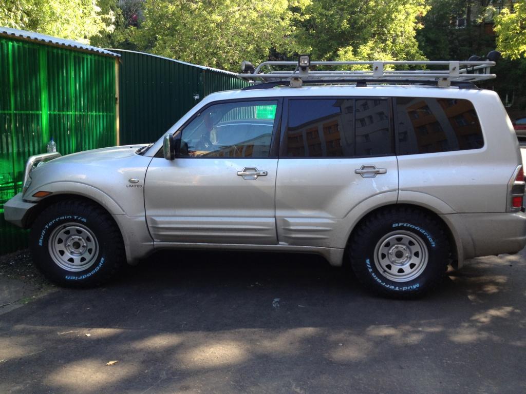

Re: Болты развала
Многа
В итоге, за три дня мы это сделали, но времени не хватило на перепресовку трех передних рычагов, поэтому сайленты остались старые.
Как это было:
Начали с жопы, все 4 болта закисли, нижний рычаг ерунда болгарка и по две минуты на рычаг, не слушайте никого, просто берем болгарку и без проблем срезаем болты.
Развальный рычаг намного сложнее, болгаркой не подлезть, поэтому берем сабельную пилу, я купил 10 пилок которые тут советовали ранее, может конечно у нас руки не оттуда растут но пилки тупятся просто мгновенно эти два болта мы пилили очень долго часа по 3 на каждый ушло это точно. но самое страшное скрывалось не тут, самое страшное скрывалось в выпресовке сайлент блоков, мы выжигали резину газовой горелкой а потом с помощью молотка и зубила вырубали обойму сайлента, в среднем на ОДИН сайлент уходит час может даже полтора. С жопой вроде всё, поменял развальный рычаг все сайленты, все болты, все гайки всё хорошенько смазали.
Перед: с передом всё просто, открутилось всё легко и просто, счастью нашему не было предела, но на нижнем левом рычаге сайленты просто рассыпались, видно было что до меня эти рычаги уже пилили, выпресовать эти оказалось самым сложным, даже рычаг слегка погнули, всё это происходило на третий день уже к вечеру, поэтому остльные рычаги решили не трогать и оставить до лучших времен.
Резюмируя скажу что без сабельной пилы я вообще не представляю как это делать, мы даже с ней утрахались в усмерть... теперь я понимаю почему за это берут стока денег.
Но результатом я остался доволен, когда машину опустили на колеса я не поверил своим глазам, такое ощущение что она до сих пор висит на подъемнике
Весь процесс занял у нас пятницу с 11 утра до понедельника до 7 утра. спали по 6-7 часов в последний день не спали вообще... (справедливости ради надо заметить что часов 6 (может даже больше) в общей сложности мы потратили на то что сняли бак с машины Kiread помыли его, выдрали все трубки и заменили на резину) к сожалению так спешили что не смогли сделать ни замеров не фотоотчета.
