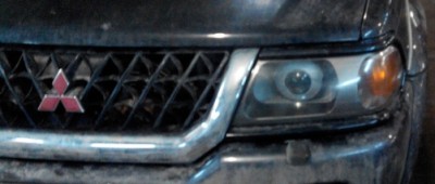

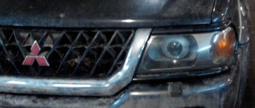

заколхозил

ddk писал(а):заколхозил
:*THUMBS UP*:
Делись, где брал, чо -почем? :*DRINK*:
MMS 2001, 6G72 24V, АКПП AISIN, SuperSelect, Бодик 4 см,33 лапти, гбо Ловато 4е пок-е,зад кружины Клаксон 59 146(Patrol Y60),зад МШУ+калитка, Лебедь12lb, Шнорк, Задний пневмобок
:*THUMBS UP*:
делал сам
линзы valeo new с масками ~3.5k
блоки розжига и лампы d2s ~6k
проводка для биксенона h4 китай (будь она не ладна) - 300р
винтики, гаечки М3 - рублей 100-200
герметик для фар - 300р
сделать одну фару ушло по неопытности часа 4-5
ну, и время на енто все :)
со временем самая беда, одну вот сделал...так и езжу одноглазый пока :)

saper31 писал(а):
V_Noise писал(а): на Монтерах есть проблемка, нет (где то я видел что есть) выбора линз под нашу лампу.
либо искать паджеровские фары
Чот ты намутил, под ксенон пох какой отражатель пилить, хоть Монтеро, хоть Паджеро, хоть Челик
может это относительно китайских линз - которые гайкой прикручиваются с внутренней стороны...
а для любых других линз пофиг какой отражатель пилить, да
дорога лишенная препятствий, как правило ведет в никуда
