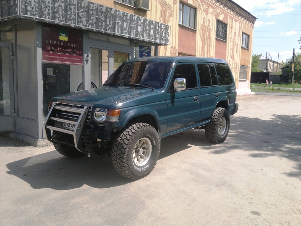

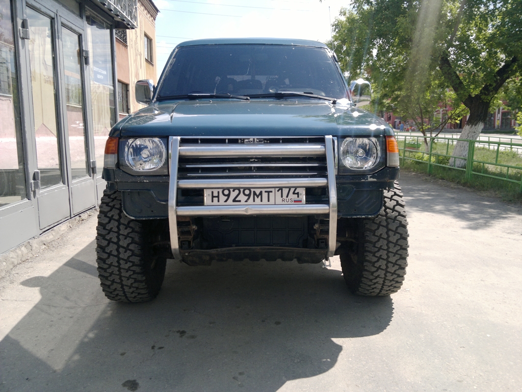

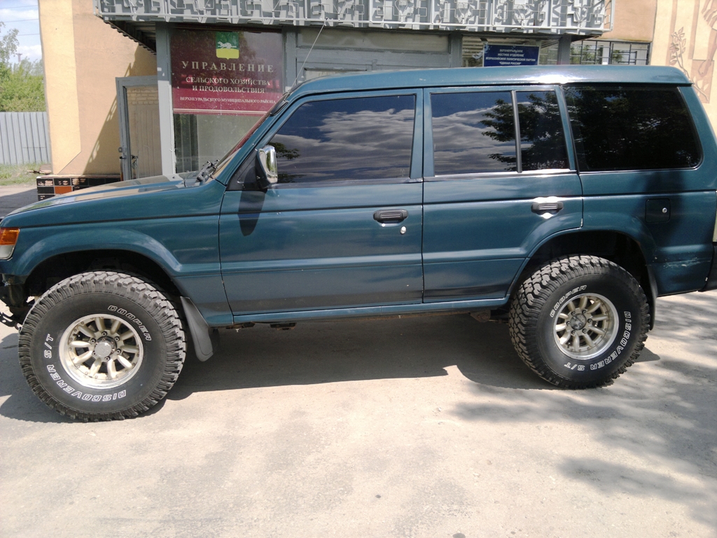

Купер СТ 33/12.5, диски 15/7 ЕТ -13. Рессоры от ГАЗ-3110. Нелинейный бодик 60-15 мм.

Daddy 6 получилось мало на передок?
Машина все равно раком стоит.

Это просто наклон поверхности. Так кажется. Стоит практически ровно при пустом багажнике. А так как в багажнике планируется кое-что строиться, то опу можно еще приподнять (учитывая, что рессоры от Волги еще просядут).

Хорошие коточки.Daddy писал(а):Купер СТ 33/12.5, диски 15/7 ЕТ -13. Рессоры от ГАЗ-3110. Нелинейный бодик 60-15 мм.
