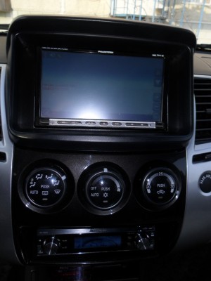

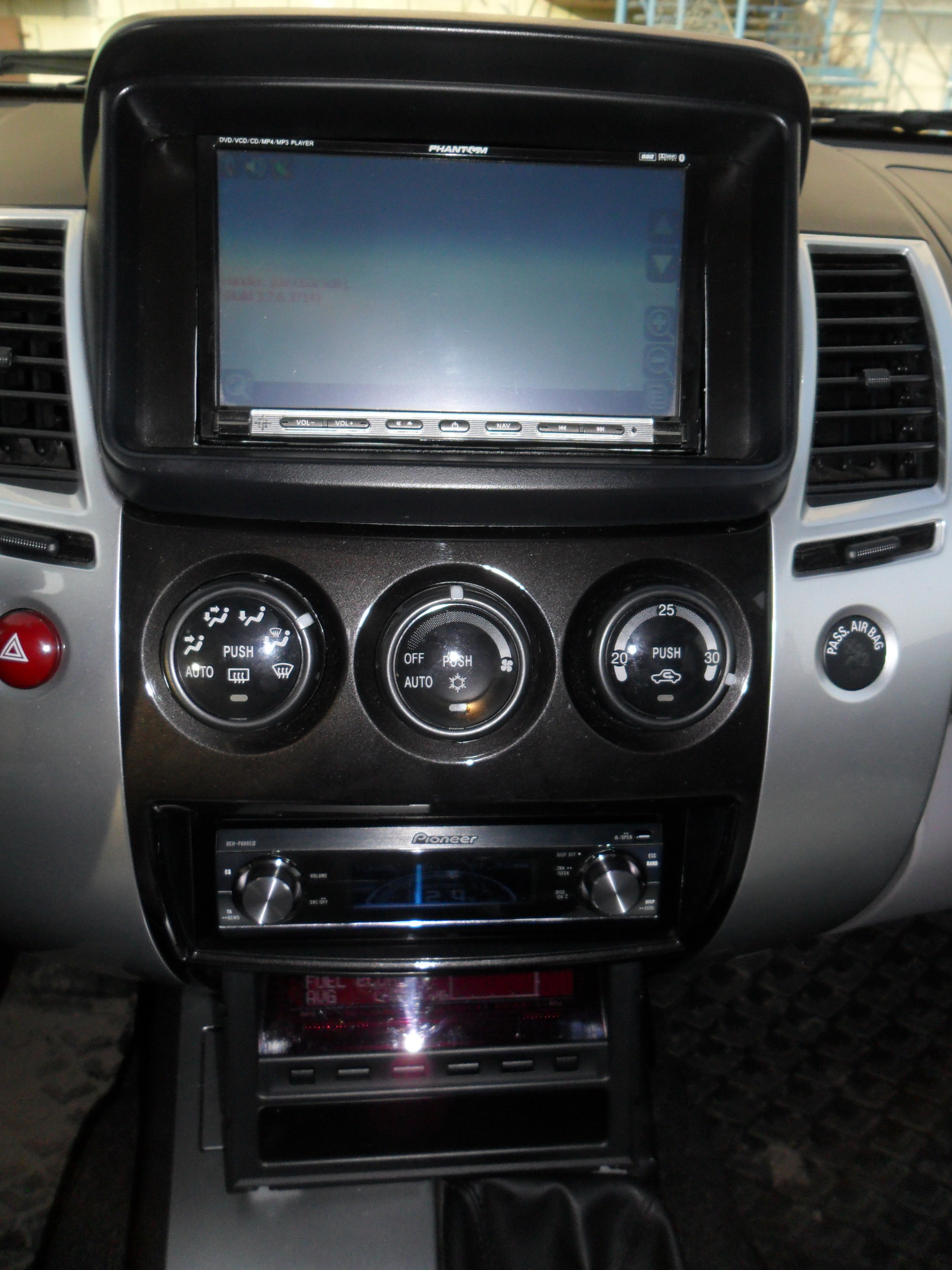

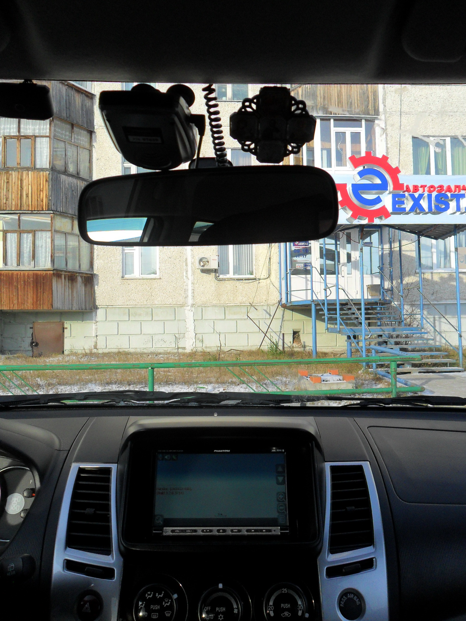

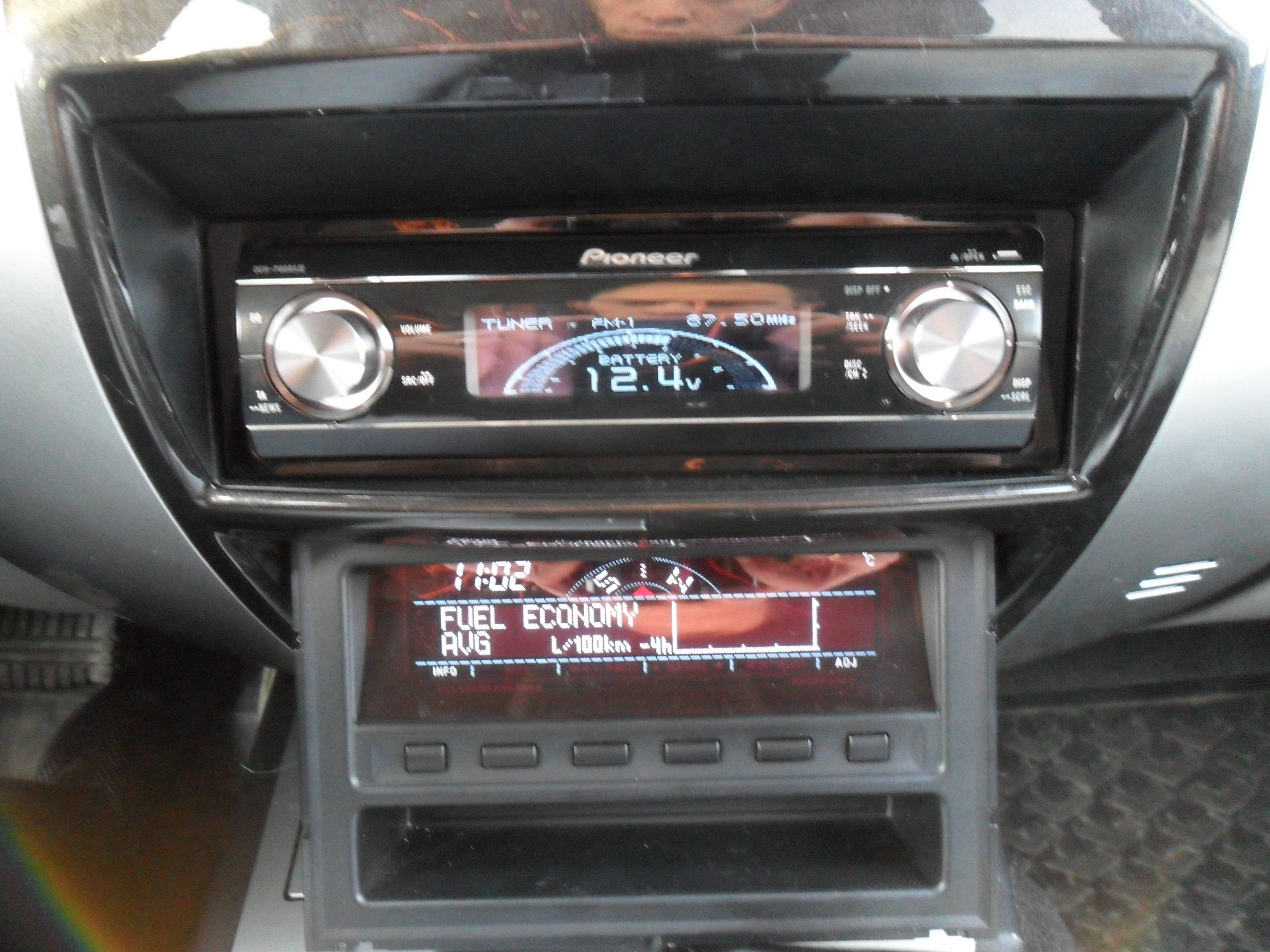

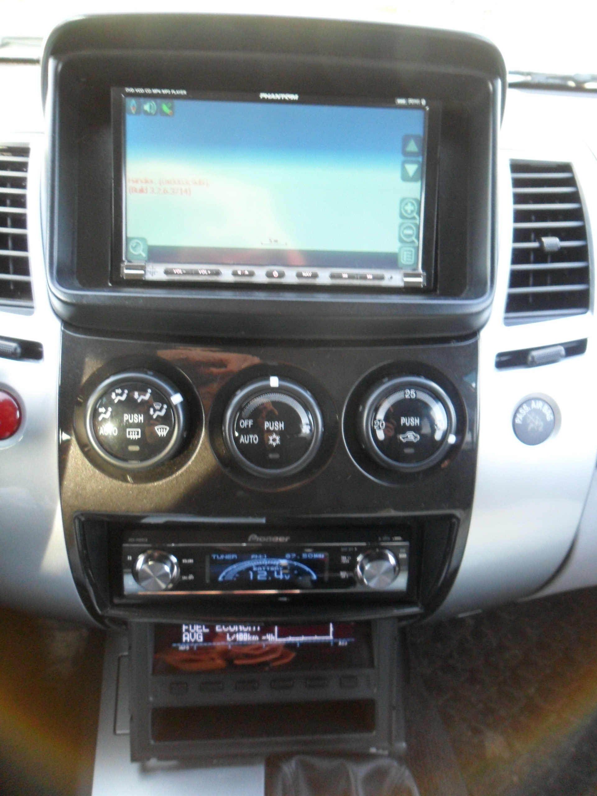

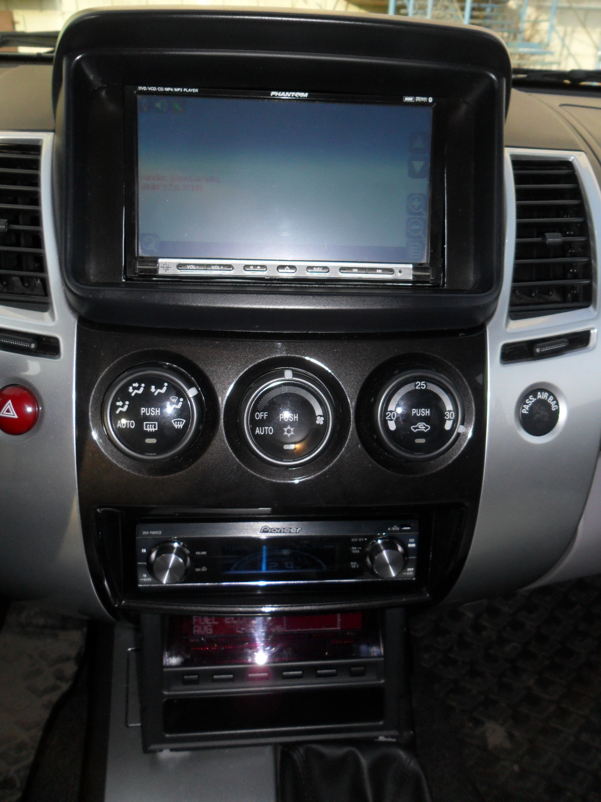

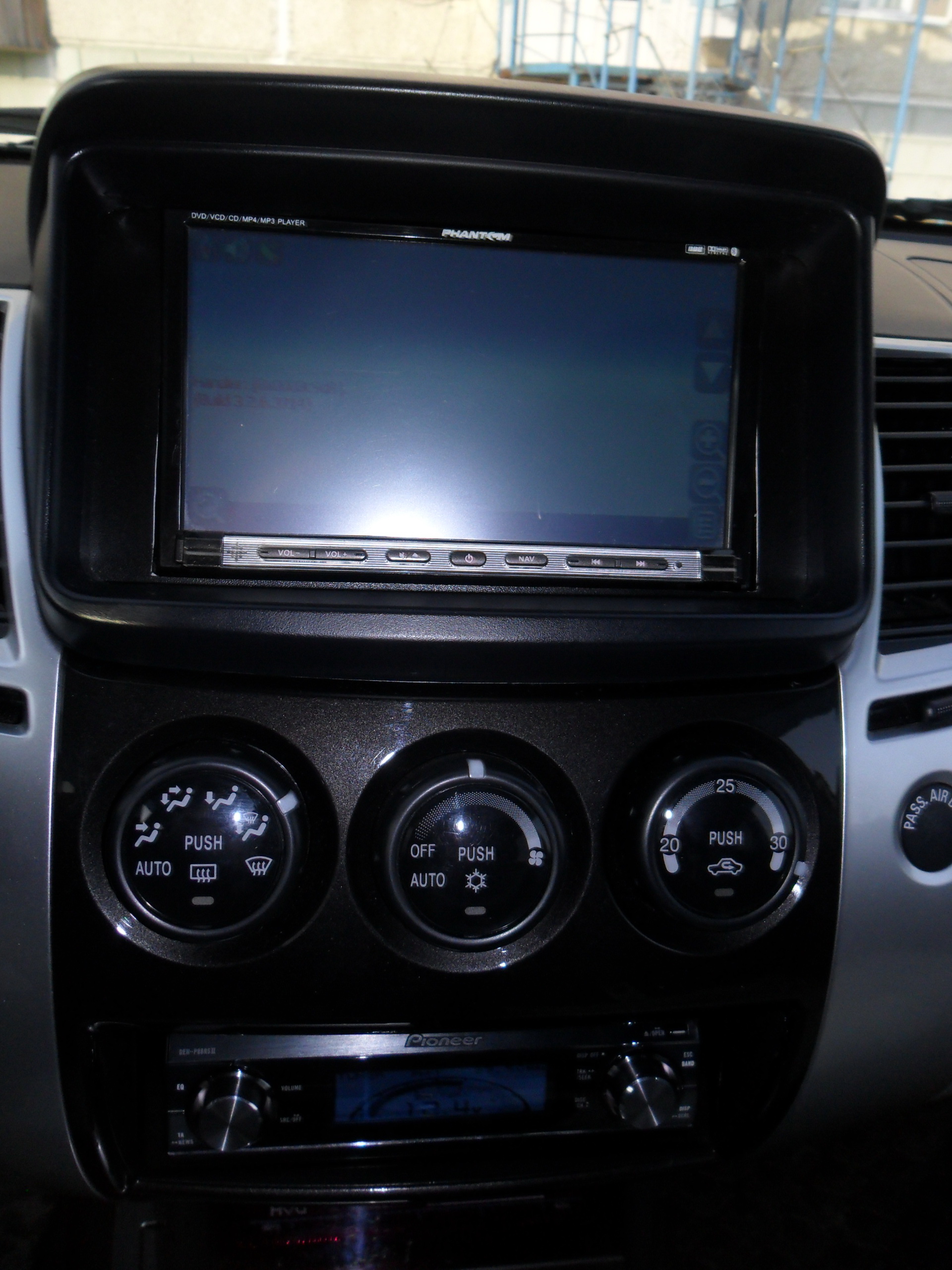

Первым делом поставил 2din спасибо форумчанам, за полезные советы, решил оставить штатную магнитолу на прежнем месте, а вот БК спустить пониже. Но покатавшись полгода решил усовершенствовать звук. И вот свершилось поставил Pioneer DEH-P88RSII, принимайте работу:

Чёта я ваще не понял ничё!!!
Зачем стока магнитол? Как пользоваться прикуривателем, подогревом жо.... и ящичком для мелочей???

Две магнитолы видимо отдельно для задних и передних пассажиров:)
А БК я бы колхозил вместо очечника, если так уж необходимо две магнитолы. Внизу мало того, что нет доступа к розетке и попогрейкам, так и на дисплее ничего не видно с водительского места.

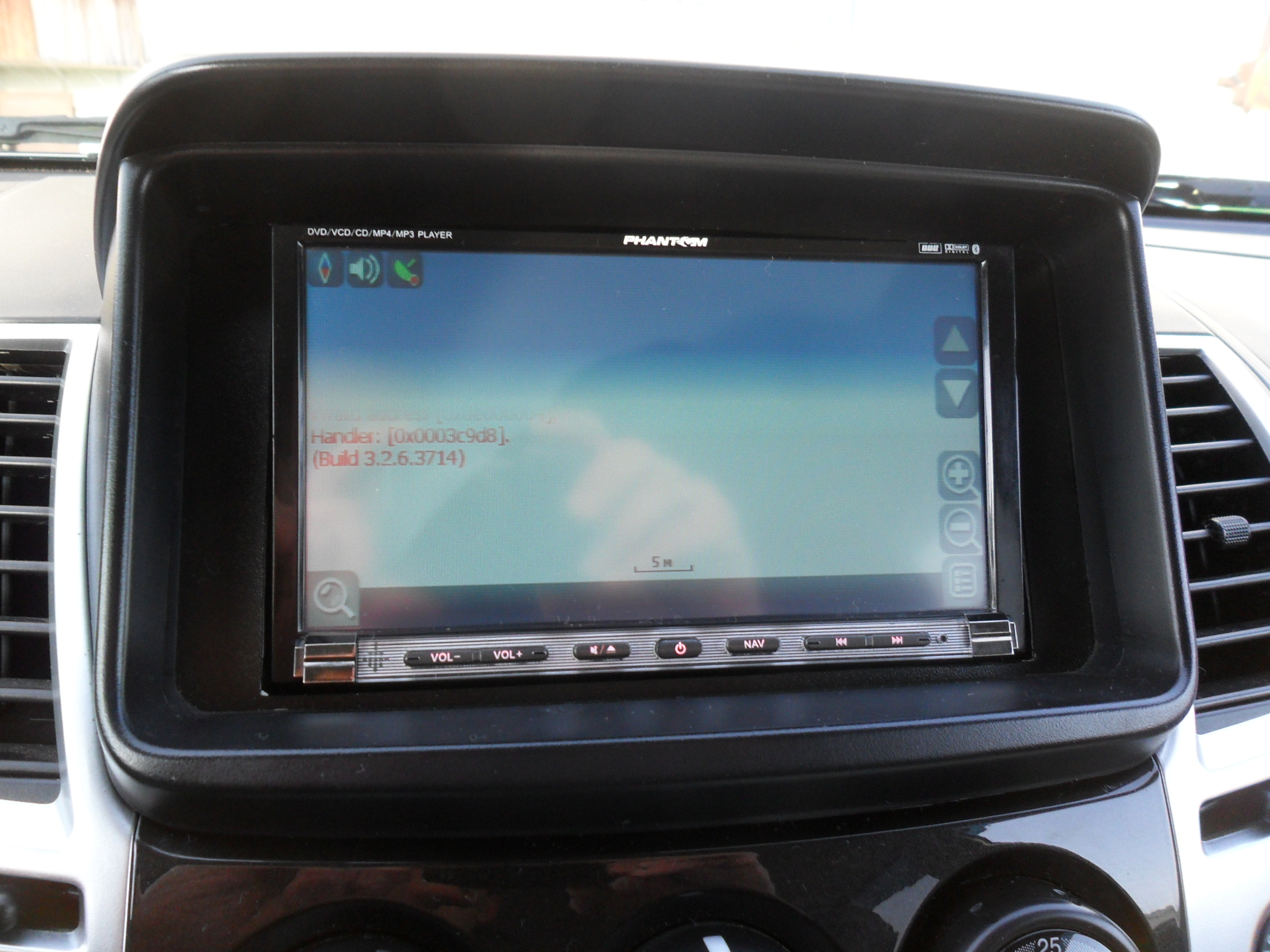

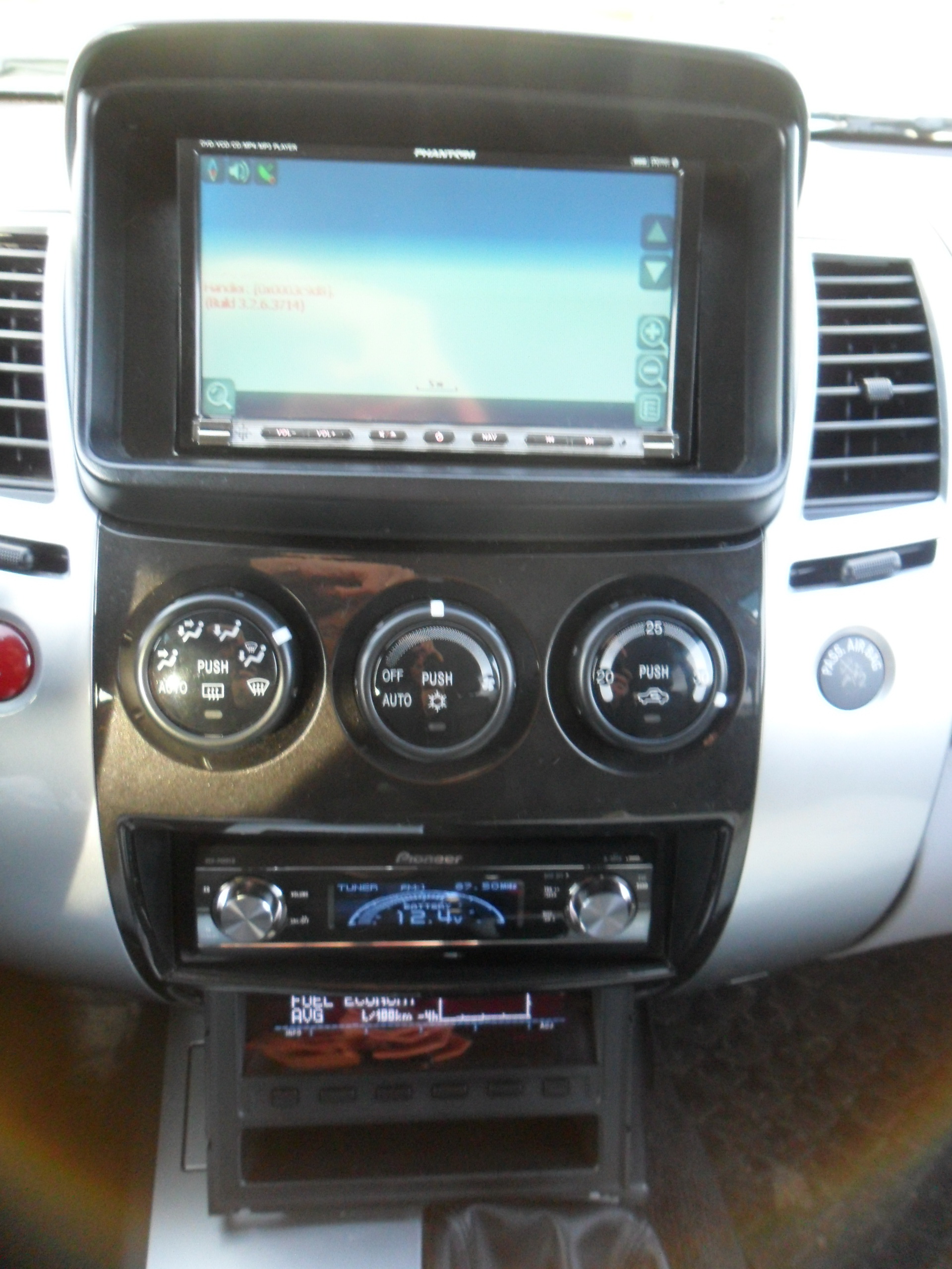

Теперь по порядку:
1 2din стоит фантом а в нём mp3 работает очень отстойно, т.е. нет памяти треков, а летом когда перегревается то зависает напрочь.
все остальные функции работают в штатном режиме TV именно DVD, NAVI и камера заднего вида.
А пионер стоит процессорный именно для очень качественного звука.
Мой БК не трогайте, меня устраивает, а подогрев сидений перенесен в более удобное место, в бесполезную нишу возле ручника.

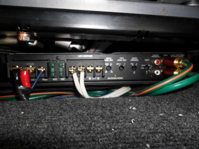

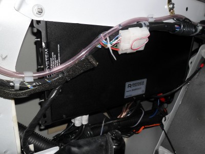

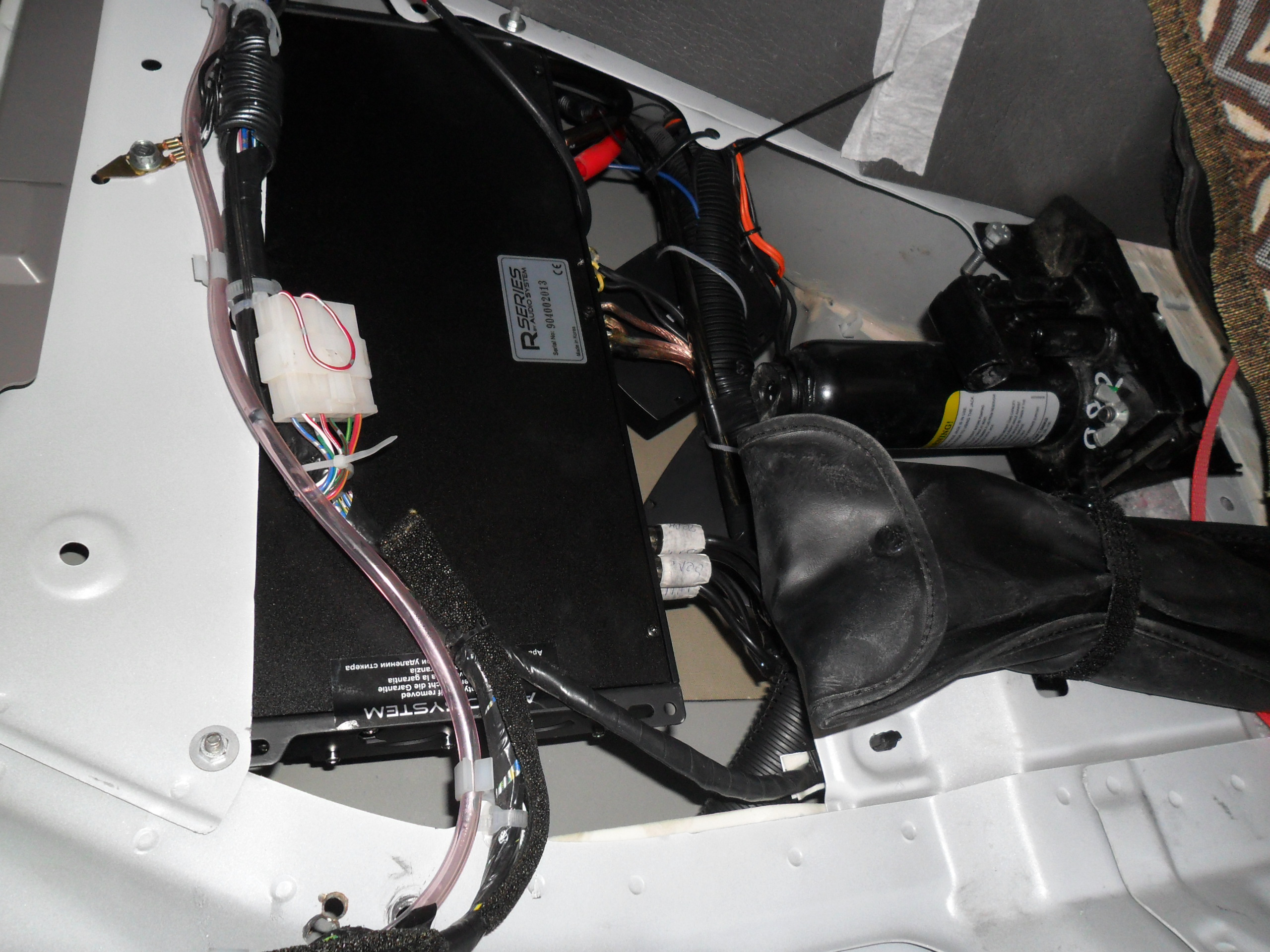

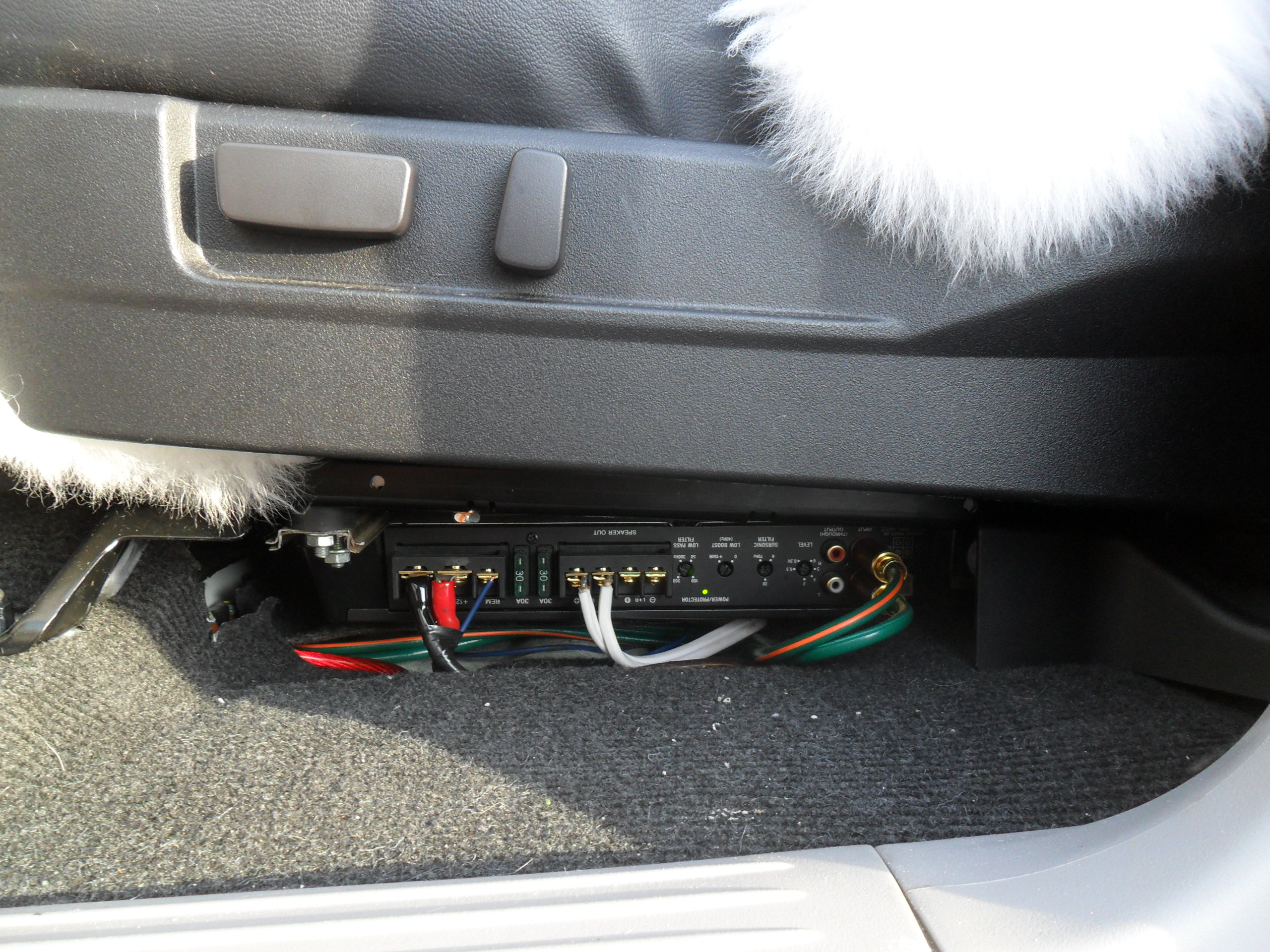

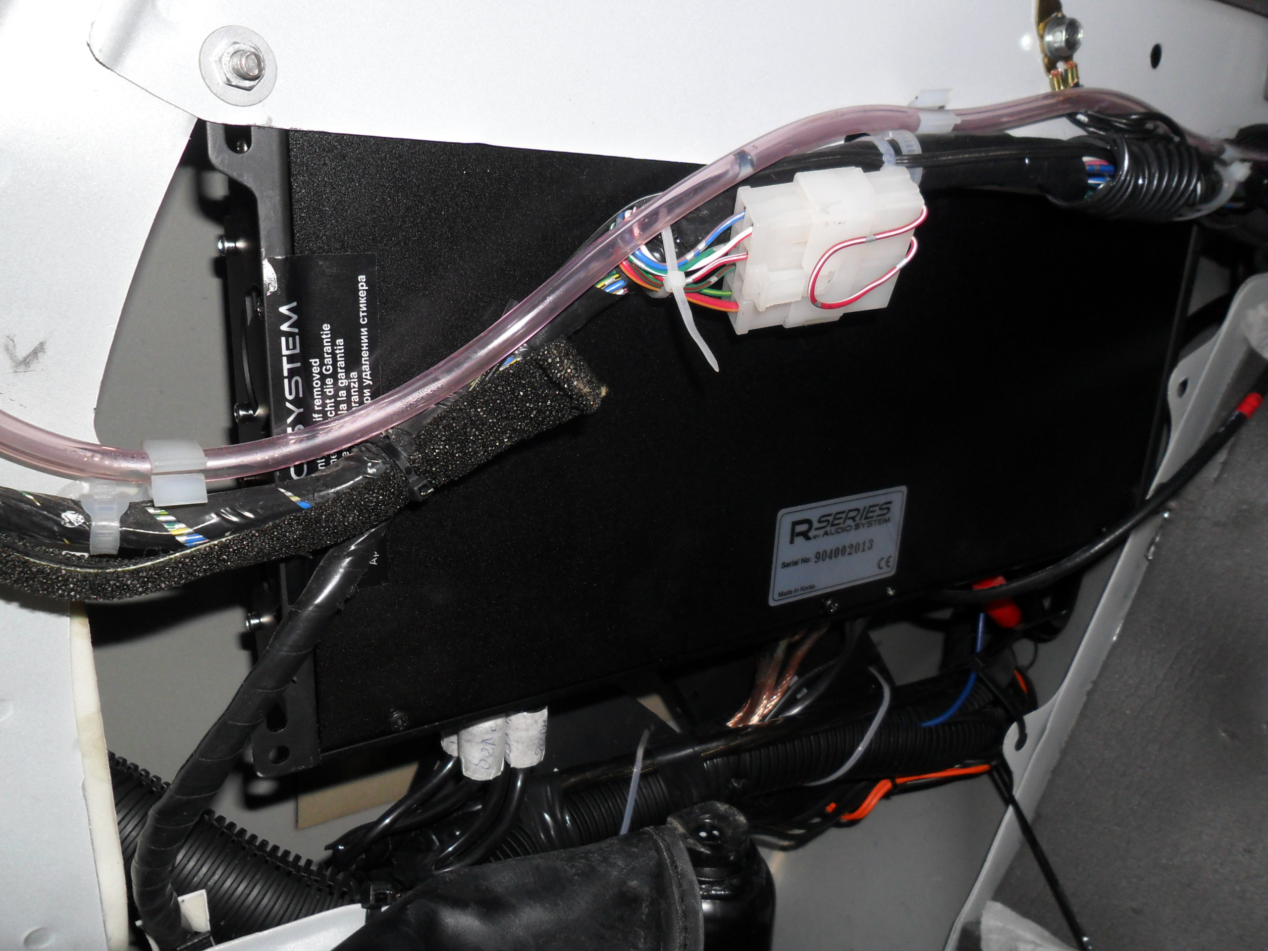

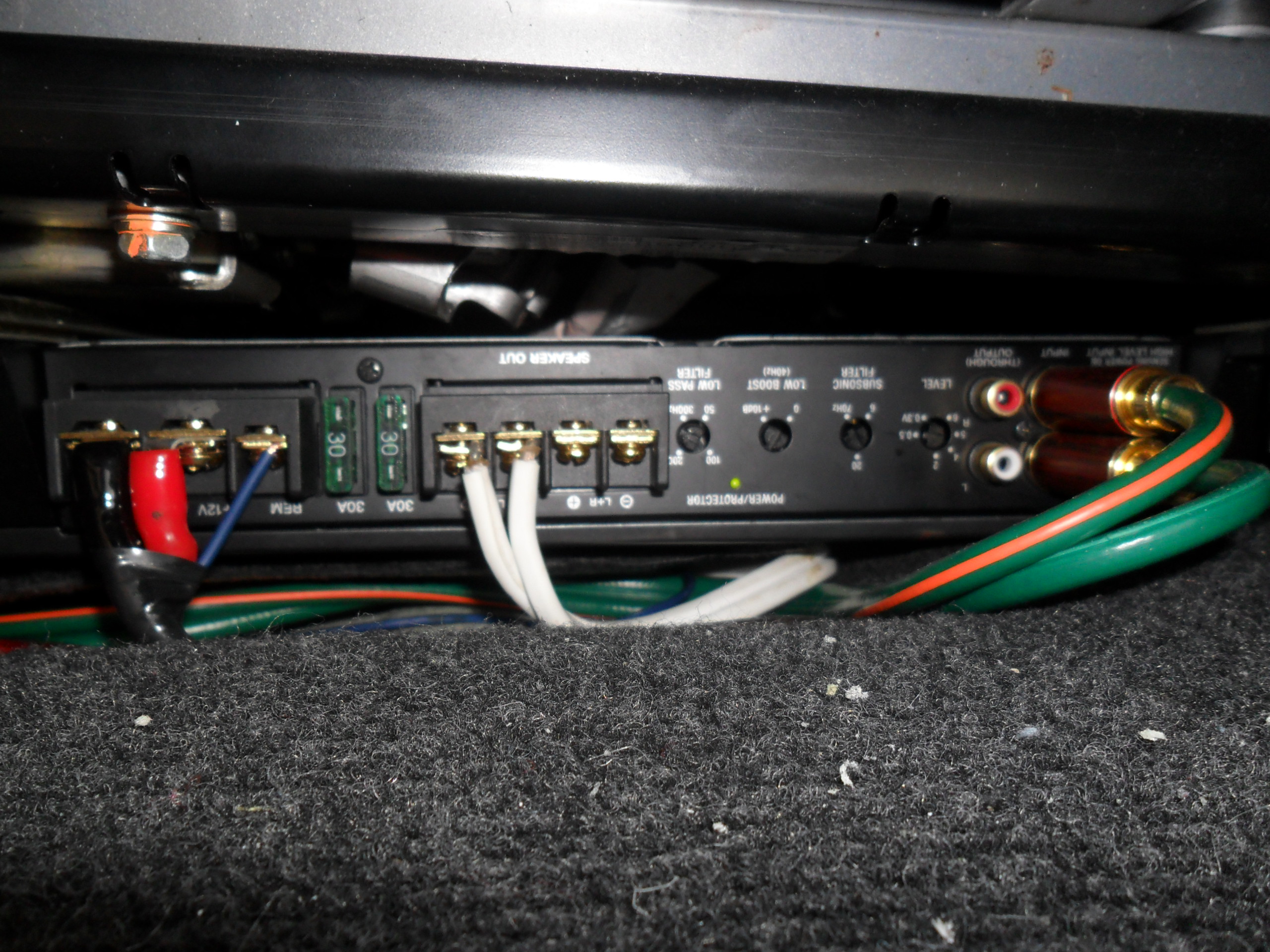

Сабик в новой теме про стелс, 1 усилок под водительское, а 2ой в левое крыло вот фото, только проводка будет правильнее укладыватся

Про АКБ у меня 1.

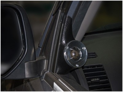

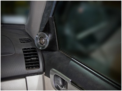

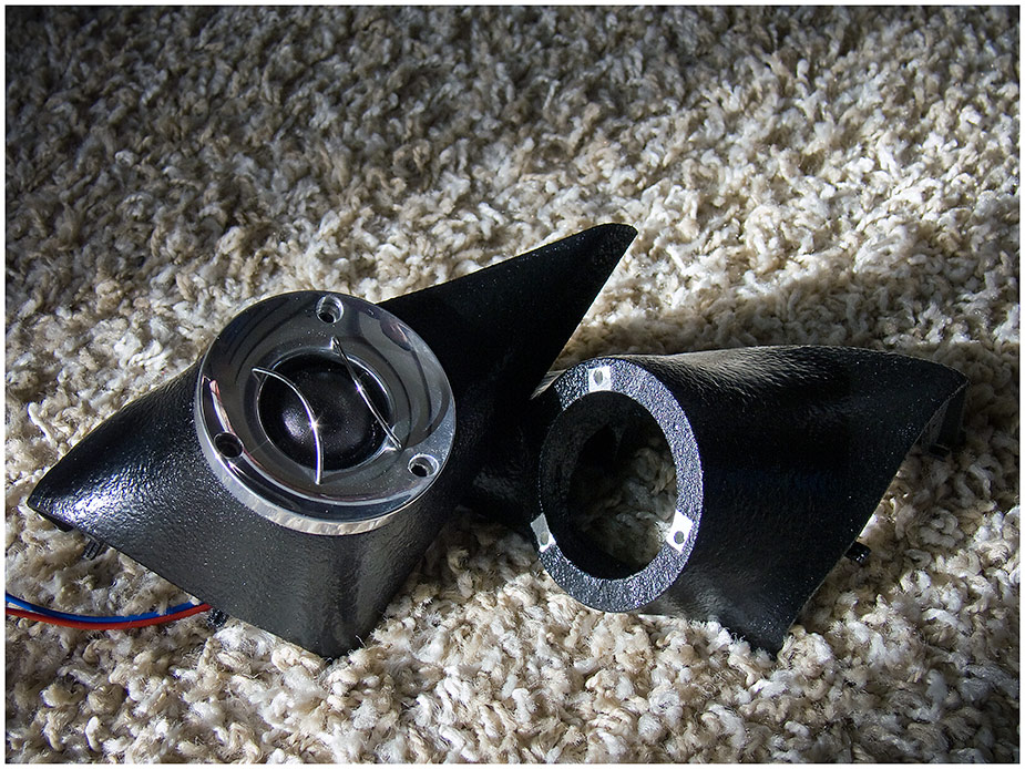

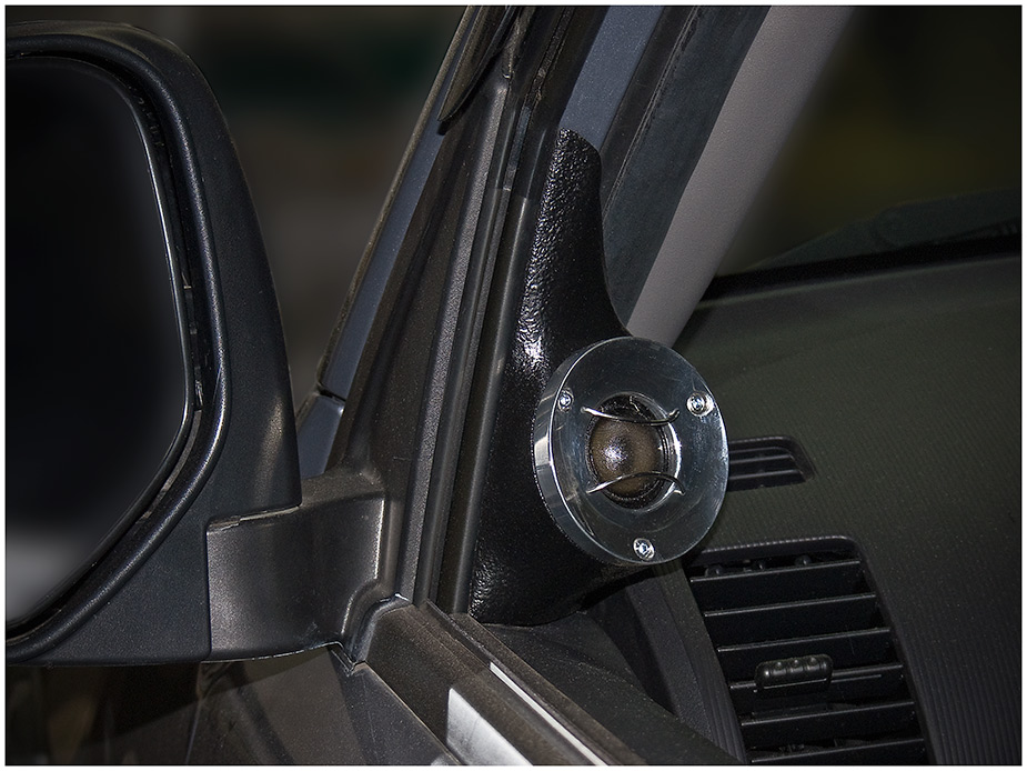

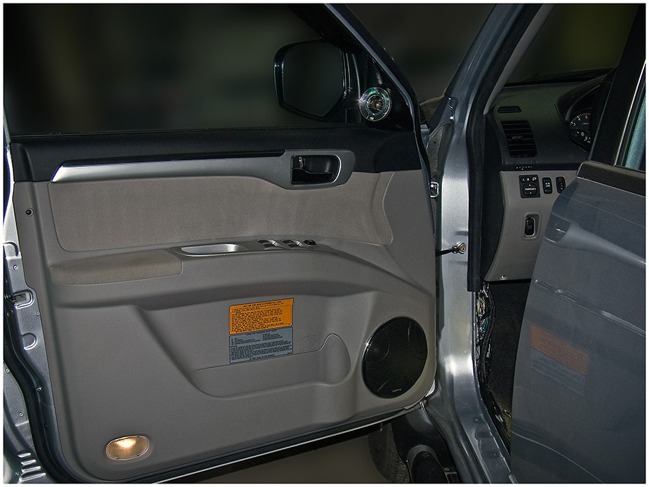

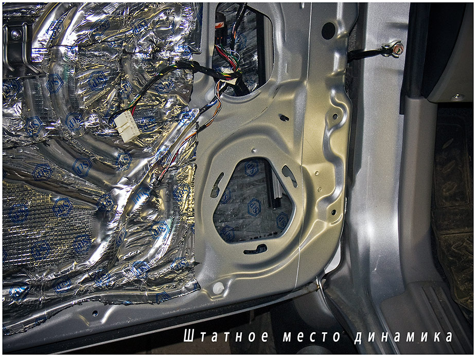

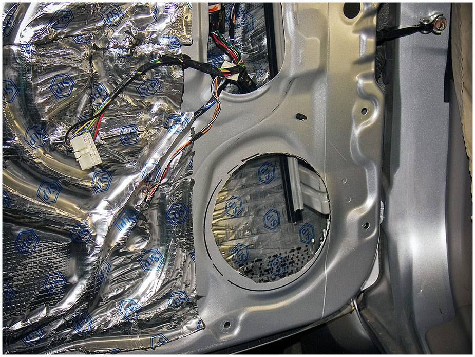

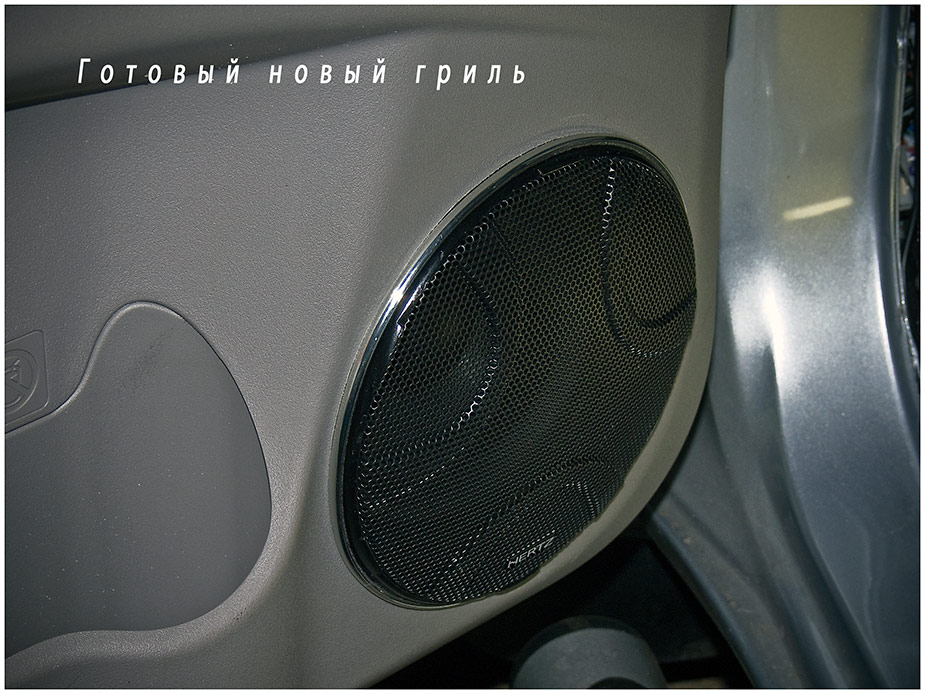

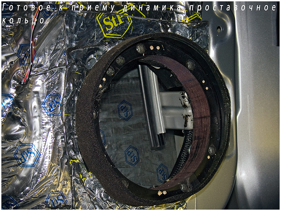

Я переделал акустику. Штатную снял, конечно. Поставил другую: получше. Т.к. штатные грили для мидбаса темноваты для свободного излучения звука, заменил их сетками из комплекта Hertz. А для ВЧ, естественно, были изготовлены подиумы. Надо сказать, что через ту сетку, которая предназначена для излучения ВЧ в штатном варианте, мало чего может излучаться.
Саб чуть позже.
Осталось все соединить. Но жду межблоки из Москвы. А в Москве их ждут из-за бугра.
Саб чуть позже.

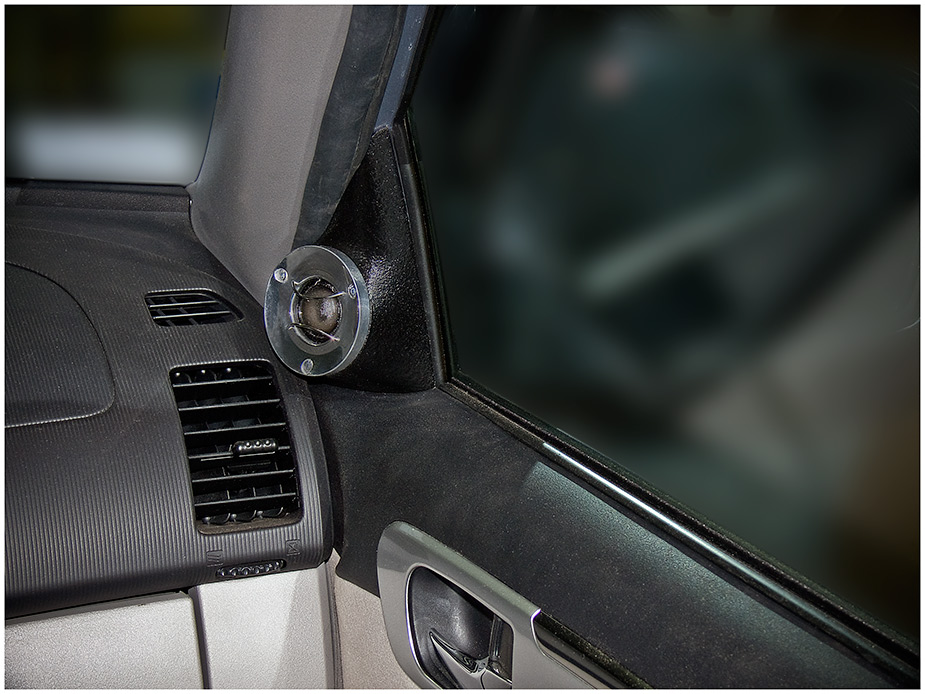

MPS-05, прикольно смотрится ))) особенно твитеры
Но боюсь, без процессора с временнЫми задержками в такой ориентации они Вам уши просверлят )))) особенно левый ))))
Аттенюатором однозначно надо душить и попробовать один из твитеров включить в противофазе (а какой- надо пробовать и слушать). А то будет постоянное смещение сцены влево....
