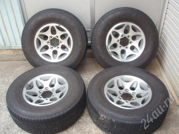

Штатные диски вот такого типа - (фото). Вылет у них +10. Ширина 7". Эти диски хочу оставить для М/Тшки 245/75, а под новую А/Тшку - купить новые диски - Offroad Wheels шириной 8" или 7". С центровкой теперь все понятно, думаю 111 отцентруется :) а вот с шириной диска задумался.... 7 или 8..... ::-D:
