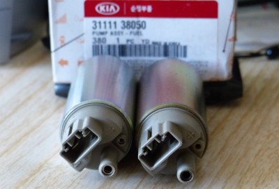

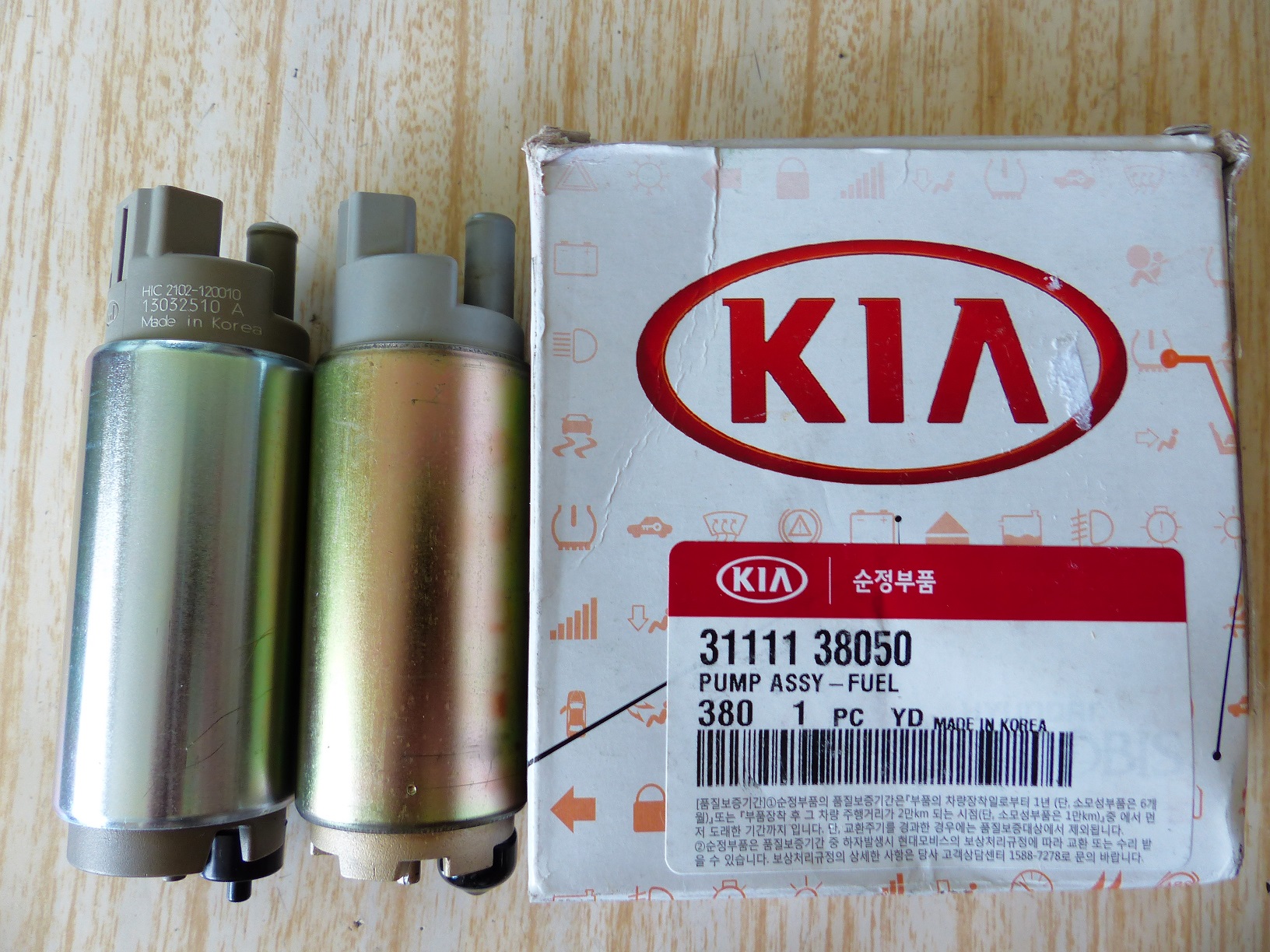

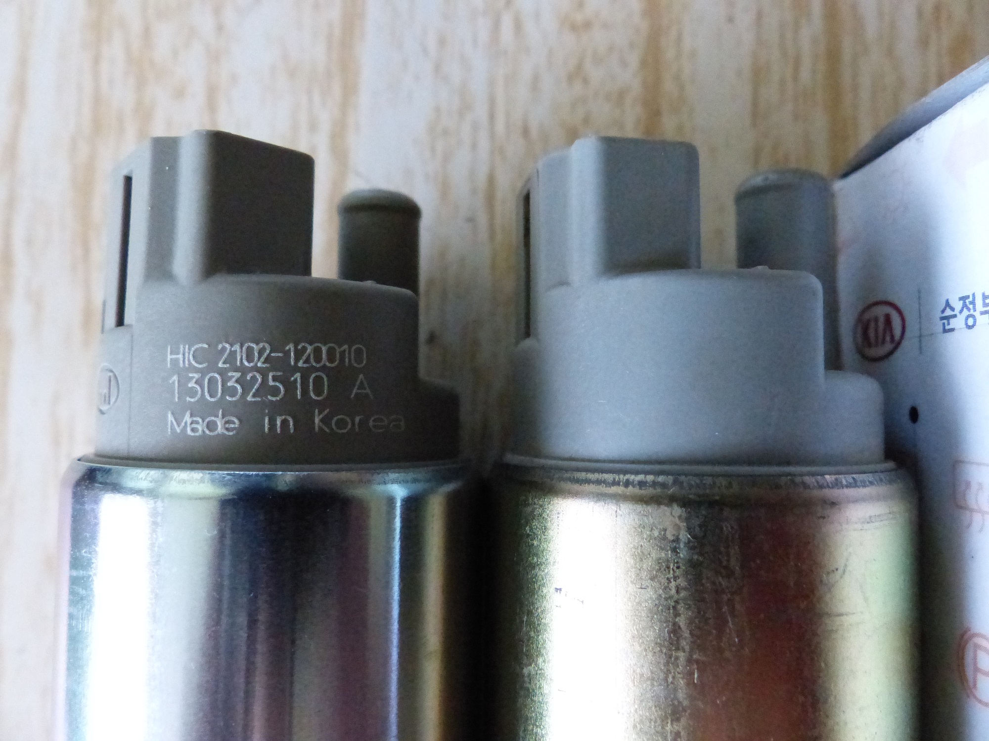

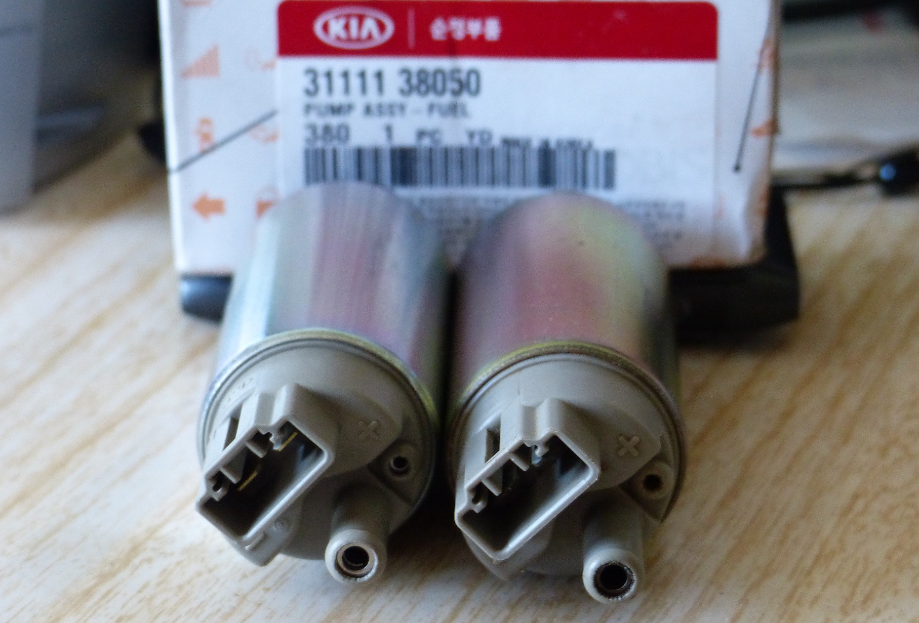

Всем доброго времени суток. Вот и я поменял бензонасос) Сначала временно ставил жигулевский, купленный в волговском магазине. BOSCH 0 580 453 453. Но в коробке лежал почему то BOSCH 0 580 454 035. Как потом выяснил так упаковывают контрафактные китайские изделия с надписью сделано в германии))) Сейчас поставил Хундаевский от Галлопера 31111-38050. Он же ставится на TERRACAN 3.5L.
Оценка BOSCH. Как временное средство пойдет, но не более! Падает динамика разгона. Очень заметно. Особенно на трассе при обгоне) Короче, вариант для размеренной езды. Максималку машина выдаст, но не быстро. Разгонял до 170, а дальше колонна была))) Пришлось тормозить.
Хундай- Машина прет! ))) Фотки насосов ниже. Хундай рядом с оригиналом и липовый бош.

Зеленый,спасибо за инфу.интересно,как он в сравнении с бошем волговским ...001? цена за второй по моему пониже

Нужно характеристики сравнить просто. Производительность 0 580 454 035 - 85л/ч. По не проверенной информации с инета. Маловато. На некоторых режимах не успевает накачивать ну и соответственно давление не создается нужное. Что до цены- купил бош за 780руб.)))) Лежит в багажнике теперь для подстраховки. хундай/киа 31111-38050 -3520руб. через экзист. Трудится в баке теперь)) Если выбирать между дорогим бош и корейцем... лучше корея. Они давно научились делать качественные детали, а у боша много подделок.

Zelenii писал(а): Но в коробке лежал почему то BOSCH 0 580 454 035. Как потом выяснил так упаковывают контрафактные китайские изделия с надписью сделано в германии)))
можно по подробнее как выявить китай, купил волговский Бош за 50$, вот теперь думаю на сколько хватит...
