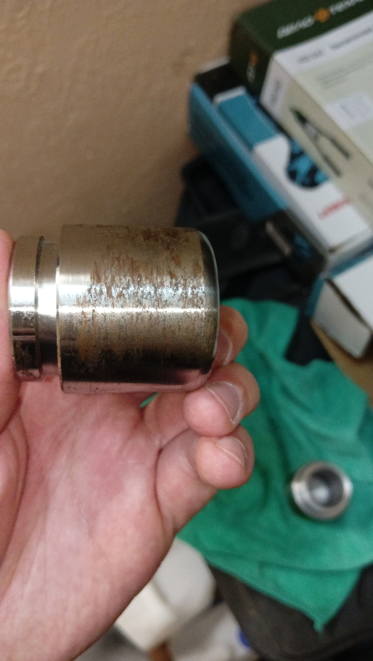

gansales, самое главное не покупать нержавейку на сайте shop.pajero club service.ru, ибо купил поршни у них на Паджеро 2 задние, помимо того что прождал их оооочень долго, так ещё спустя год они заржавели со стороны цилиндра.

Саня Гус писал(а): gansales, самое главное не покупать нержавейку на сайте shop.pajero club service.ru, ибо купил поршни у них на Паджеро 2 задние, помимо того что прождал их оооочень долго, так ещё спустя год они заржавели со стороны цилиндра.
Еще один специально зарегился чтоб рассказать про кидалово?
)))) так а в чем проблема? Присылайте фото. Если "ОНИ" заржавелли вернем деньги или заменим по Вашему выбору.
Саня, это обычная ошибка доверчивых юзеров... если вам показали рыжий налет на поршнях... это еще не значит что они заржавелли... попробуйте потереть их тряпочкой в керосине... с полной вероятностью поможет... этто просто налет от коррозии самого суппорта. И уж если это не помогает, напишите в вацап, все проблемы и вопросы стараюсь разрулить, не нужно сразу прилюдно какать на голову, это не прилично.
З.Ы. И потрудитесь в личку номер заказа или фамилию, а сюда фото приложить. Мало ли... было пару раз за 10 лет... токарь не внимательный или лень было на склад за заготовками ити.. нержа ненержа ему пох... з,п от выработки.

Смирнов писал(а): если вам показали рыжий налет на поршнях...
Тарас, сочувствую, но... Нам с этим жить..! Поколение ЕГЭ = чел реально не понимает, почему на "нержавейке" может появиться рыжий налëт...
Просто, про валентный ряд в нынешних школах не принято говорить. Это - наш с тобой ГИМОР, у мну и трудники сейчас такие же.... :*WALL*: :*WALL*: :*WALL*:

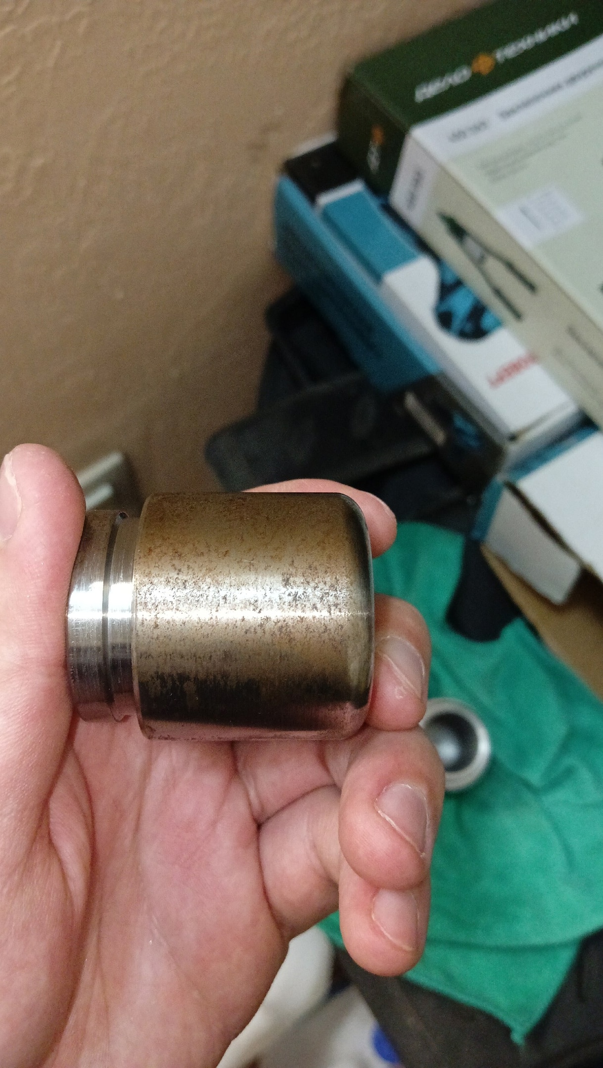

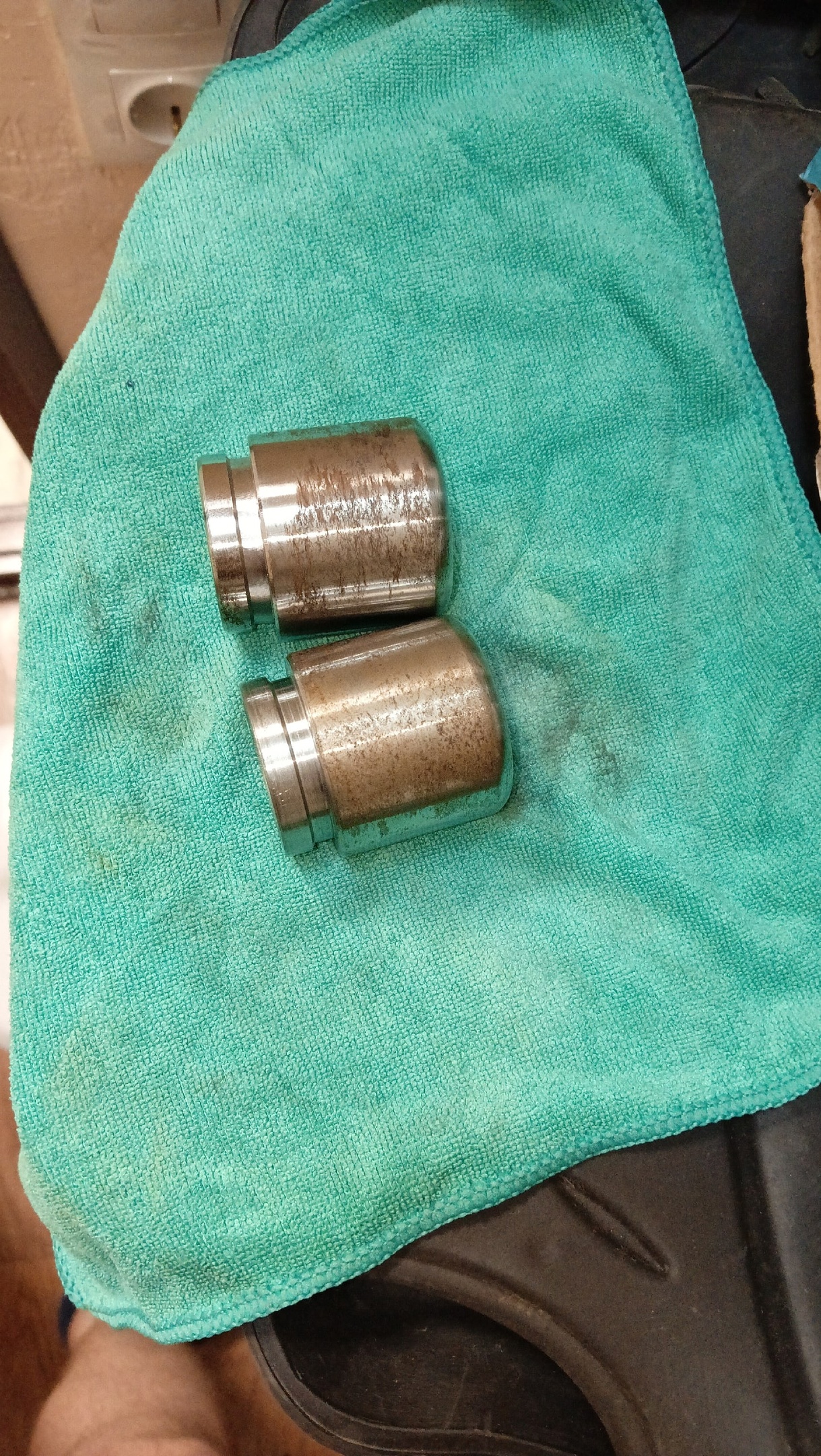

Смирнов, Собственно вот фото. Теория что это от самого цилиндра - не возможно, ибо они лежали в кладовке год в СДЕКовской упаковке и ждали своего часа. Протирать естественно пробовал, результат нулевой.

аааа... понял, знаю что это. Было такое. Это следы от СОЖ. Гавнина редкостная, эмульсия с водой и металлической пылью... если поршень долго пролежит в этом растворе и высохнет,то въедается в поверхность намертво, и остаться такие пятна не ототрешь ничем... только перешлифовка... но это не коррозия. Это просто следы высохшего СОЖа. Ни какого вредного эффекта от него нет. Присылайте, обменяю.

Мда, не удобно получилось, даже не знал что от охлаждающей жидкости такое бывает. На будущее, если хранить такие изделия в промасляной ветоши, можно ли избежать такой реакции?

Смирнов писал(а): только перешлифовка...
я бы ультразвуком попробовал

достаточно просто вовремя протереть чистой ветошью. Обычно поршни перед упаковкой проверяют и протирают. И второй фактор, обычно они продолжительное время не хранятся в той упаковке в которой с производства приехали. Но всегда есть стечение обстоятельств...
а по поповоду ультразвука... возможно... но мне проще вернуть на производство и пусть они сами думают что делать)))
по сути это их косяк)))

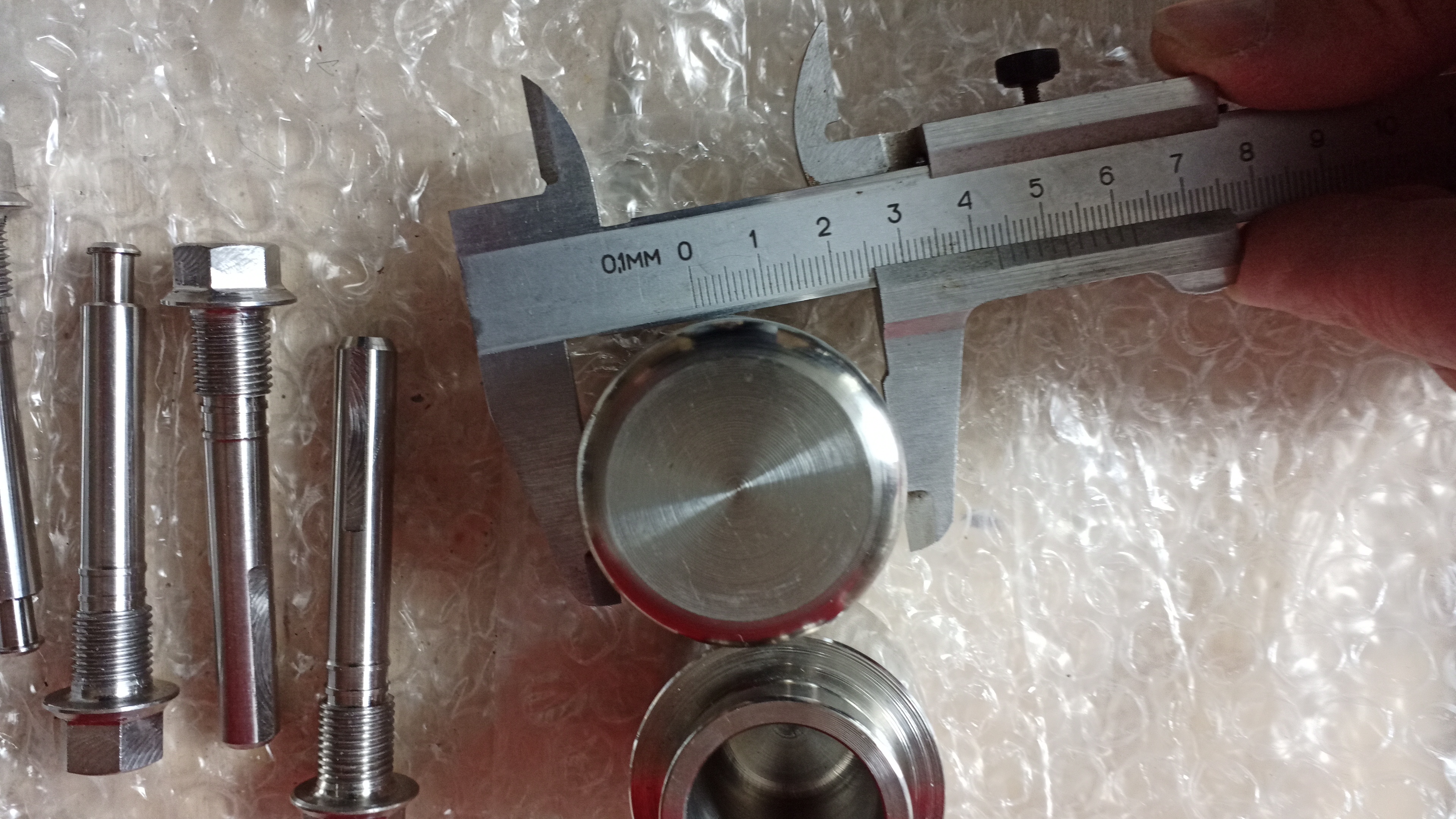

Да, спасибо. Заказ получил. Но странная вещь, вроде заказывал комплект (направляющие + поршня) чтобы задние суппорта перебрать. А там у меня стоят поршня 38 мм. Но в бандероли пришли два поршня 43 мм. И вот теперь думаю, или логистика не сработала или я тупанул и ошибся при заказе. :%):
Оптимист во мне говорит, что нужно сделать ещё один заказ, а эти поршня на передний суппорт пойдут. :)

Lord777 писал(а): И вот теперь думаю, или логистика не сработала или я тупанул и ошибся при заказе.
Так Вы напишите В вацап номер заказа или фамилию. Проверим.
