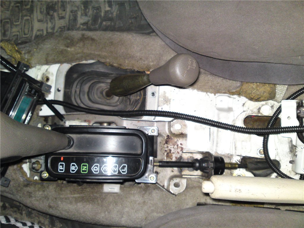

SNOOPER писал(а):
SergeyVT писал(а):про консоль никто не признаётся ::-X:
У самого такая же проблема, кулиса где то транспортной идет, а вот консоли нету :*WALL*:
MR608612 серая.
коричневых нет в природе
У скольких расспрашивал, один ответ - такого номера детали нет... :*DONT_KNOW*:
МПС 3.0 АКПП 2008 г. SS

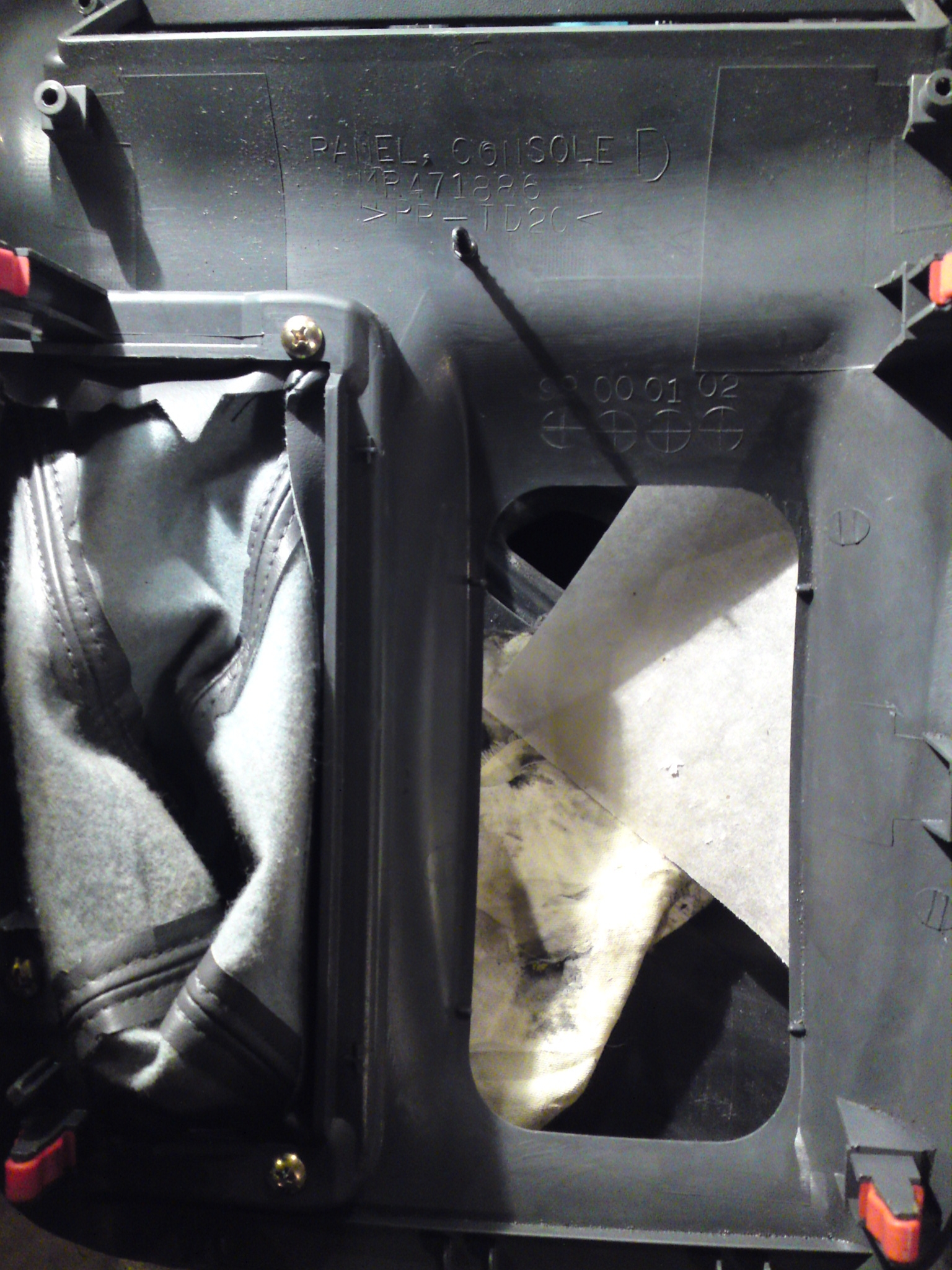

Re: Super Select для Спортов
Сообщение GriFon »
От него точно подойдет панелька, я успел прикупить.
теперь надо время на операцию выделить.

GrifonII
Сообщения: 1192
Зарегистрирован: 24 авг 2011, 20:04
Двигатель:: 6G74 DOHC
Мой автомобиль(и):: Montero Sport, 2000MY, SuperAWD
Откуда: Краснодар
Откуда: Краснодар
Поблагодарили: 41 раз
Сообщение GrifonII »
SergeyVT писал(а):Номер на 471 начинается? Где купиииил? :*VICTORY*:
Да MR 471886. Нашел наверное единственный экземпляр в Казахстане ::-D: разбор монтерика из англии в городе Темиртау.
сталкнулся с не ожиданой проблемой датчиков. на челенжере все одно проводные, на монтерике 2 датчика двух проводные, пришлось на месте импровизироватьи куда-то втыкать на глазок. в итоге полный к счастью включается, но остальное хз, ковырять придется тему еще раз..
вот пол пути прошел...
Для статистики раздатка от челенжера 3.0 ZR комплектация. Длина заднего кордана 93.5см по центрам крестовин. с креплением заднего кордана повезло на флянце моста было 8 отверстий, 4 для квадратного 65мм и 4 отверстия для не квадратного крепления, которое было на кардане от челнока.
Вопрос между делом: как определить или на чем скажется если длина кардана большая?
Montero Sport 2000, 6G74DOHC, 230лс, nonline 3-0. продан
