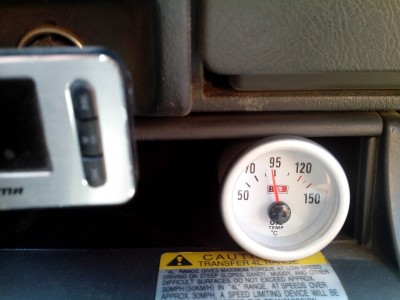

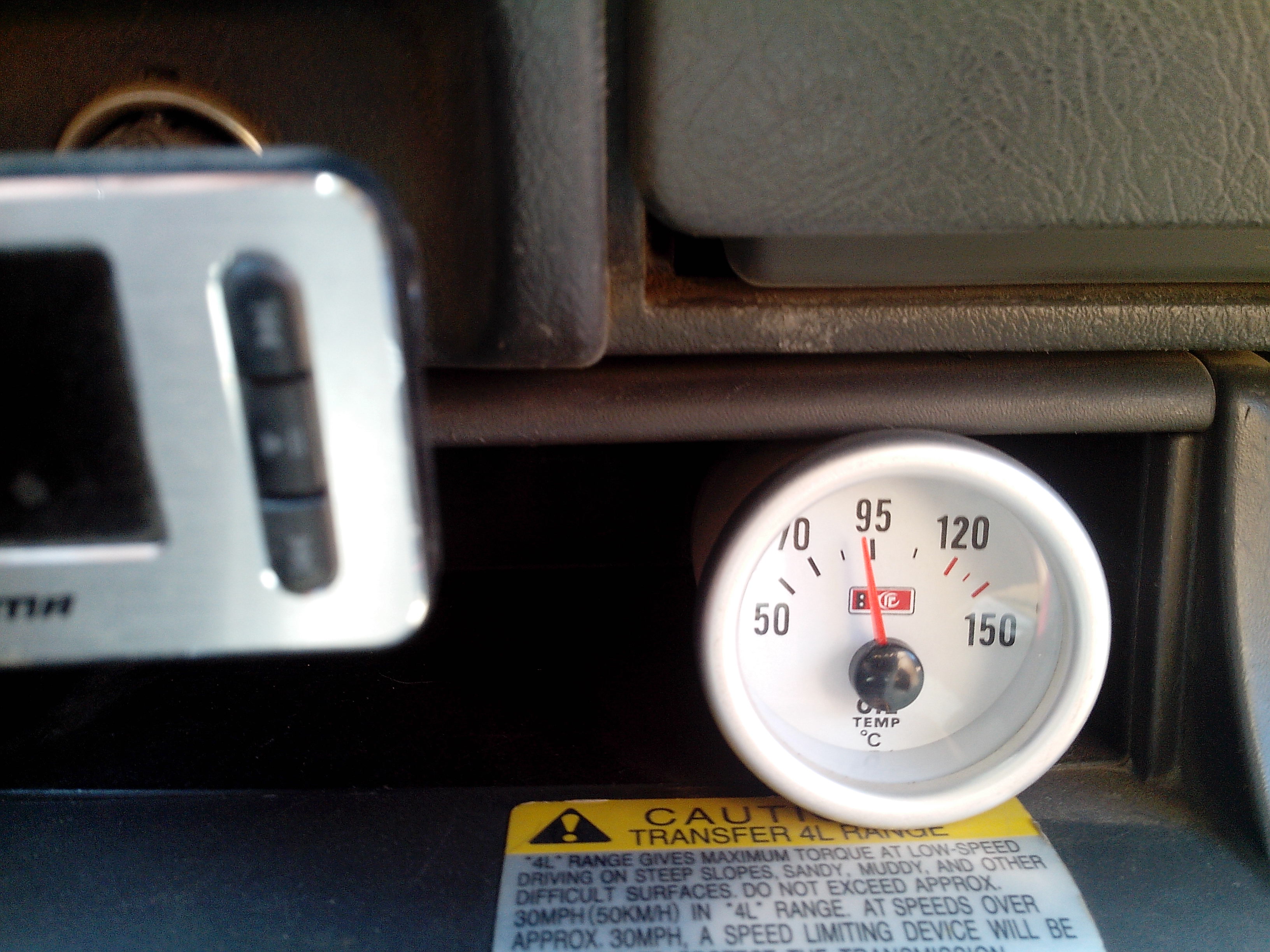

Собственно вот. Учитывая что датчик температуры пока просто мериет температуру стенки доп.радиатора - то то что же тогда на входе в основной если он первый!?
Отсуда вопрос. Поставил радиаторы, как все тут советовали, сначала основной, по ходу жижи, потом дополнительный. Тогда получается, что жижа из коробки с температурой почти под 100 поступает прямиком в только что охлажденный радиатором тосол, и этот нагретый от жижи тосол типа охлаждает двигатель!? Зачем!??? Вернусь к вопросу - зачем сначала основной потом доп!? Не лучьше ли сначала жижу хоть чуть охладить в доп. радиаторе а уже потом в основной гнать? Ведь видно что при паганых условиях коробка заведомо больше 90, а когда прохладно основной наоборот будет эту жижу подогревать. Но никак не больше 90!?

Фига се многовато.... сегодня я воткнул термометр в поддон как и хотел и что по вашему я наблюдал? Стабильную сотню при езде по городу! При затяжных подъёмах доходила до 105 ... и это просто город! Уровень в норме, только вывел. Как раз и масло поменял. Короче ... нах я его врезал?
меньше знал - крепче спал. Кстати коробас работает как всегда нормально! Ни пинков ни толчков. Так сколько норма для коробаса?
