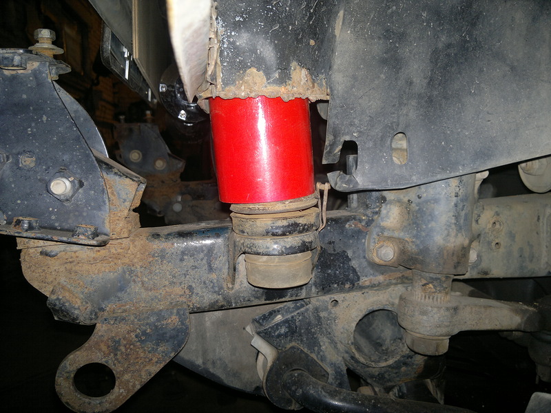

Подымаешь кузов. Между ним и пАдушкой вставляешь проставку, центруешь на глаз дырдочки, запихиваешь болт!
Нелинейный бодик
- Daddy
- Сообщения: 8412
- Двигатель:: 4G64
- Откуда: Челябинская область
- Благодарил (а): 46 раз
- Поблагодарили: 64 раза
Re: Нелинейный бодик
Фотке плохой, но понятно что как!
А падушке хде?bubl писал(а):сейчас у меня сделан бодик - кузов,проставка,рама и все. уже так 3 года катаюсь,норм, буду на нелинейку переделывать - вот и подумал, а вдруг неправильно
в том то и дело что нет подушек... буду покупать....и ставить..
могу изготовить по твоим размерам... вот тема по нимbubl писал(а):в том то и дело что нет подушек... буду покупать....и ставить..
http://pajero4x4.ru/bbs/phpBB2/viewtopi ... 4&t=124858
