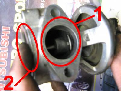

Re: FAQ- Pajero Sport 4D56 EFI (116 л.с.) - часть вторая
Подёргивания на 2000 об/мин.
На четвёртой странице этой темы высказывались разные гипотезы.
Эта особенность проявляется с новья, значит скорее всего это не неисправность, а плохо отлаженный алгоритм управления двигателем.
У нас есть датчик давления, он определяет сколько воздуха поступает в двигатель (с учётом оборотов).
Есть дроссельная заслонка, есть управление направляющими лопатками в турбине, есть ЕГР, который работает на средней нагрузке. Все эти три исполнительных механизма приводятся в действие вакуумом, вакуумные клапана управляются широтно-импульсной модуляцией.
При открытии клапана ЕГР изменяется давление во впускном коллекторе, возможно мозги пытаются это компенсировать управлением дросселем или лопатками турбокомпрессора.
Потом ЕГР закрывается, и всё повторяется.
Тут возможно возникновение колебательного процесса, который и проявляется в виде подёргиваний!
Сегодня я заглушил ЕГР, подёргивания полностью пропали. Тяга на низах улучшилась.
Я предполагаю, что если вместо глушения ЕГР зафиксировать дроссельную заслонку в открытом состоянии или отключить управление лопатками - подёргивания тоже пропадут.
Плюсы и минусы глушения ЕГР прошу здесь не обсуждать - на форуме достаточно тем по этому поводу
Последний раз редактировалось Podzemshik 12 мар 2014, 17:52, всего редактировалось 2 раза.

- Podzemshik
- Сообщения: 7671
- Двигатель:: 4D56, 1KD
- Откуда: Permoníci
- Благодарил (а): 126 раз
- Поблагодарили: 417 раз
Viktorian1975, научитесь, пожалуйста, правильно цитировать чужие сообщения или вообще не цитируйте. Сейчас это выглядит как будто выдаёте чужие слова за свои, и выделение жирным - не выход. Для цитирования есть кнопка Quote, если навести на нее мышку, то появится подсказка, как ей пользоваться.
). Эту толстую прокладку я заменил на заглушку. Вырезал из стали толщиной 0.5 мм по форме прокладки, с дырками для болтов, но без основного отверстия для газов.
На входе в электромагнитный клапан. Там две пружинные прокладки из тонкой нержавейки и толстая прокладка из обычной стали (вместо которой существует в природе оригинальная заглушкаViktorian1975 писал(а):Подскажите, а в каком месте заглушил ЕГР - снизу при входе в впускной коллектор или слева сбоку,где трубка на охладитель? Хочу попробывать тоже заглушить, посмотреть что получится! А далее посмотрим.
АгаViktorian1975 писал(а):А у вас и вправду ,,супер селект,,!?

2 Podzemshik
Прошу прощения, а не ткнете пальцем в каком месте у вас стоит прокладка?
Первый или второй вариант?
У меня стоит первый, заменил эл.магн. клапан - рывки на 2000 ушли, но тяга так и не восстановилась, даже по-моему стало хуже:(

Ищу номерочек клапана ЕГР, изображенного на фото. Подскажите, кто знает.
