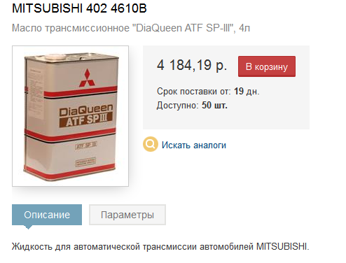

Вот скрин с Эксиста. Я брал 4 банки. В четвертой банке четверть осталось. Diamond ATF SPIII - это американский аналог, дешевле (не знаю почему) выпускается в пластиковых банках. Японский в жестяных.
Так это и есть оригинал японский!!! И совсем не диамонд ,а диа квин сп3!! :) На картинки же все видно! А отличие металлической канистры от пластиковой, только в стоимости канистры. Неделю назад брал такое в металлической канистре за 1960 рублей.
Не путайте всех, Diamond - американец, DiaQueen - японец. Американец в пластиковой таре, японец только в жестянке. Американец дешевле, японец дороже и совсем не из-за тары.
