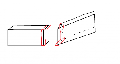

не понимаю где подложку шва делать. я думал послы вырезать с 4 х сторон. и грибами соединять,а потом усилить...
или скажи как, можешь от руки начиркать?

У тебя резы стыкуются? куски не вырезаны? Тогда делал бы так: из тройки режу полосу шириной 10 мм. От полосы отрезаю кусок длиной примерно 120+70 мм., которую согну под 90 градусов и полученную букву "Г" вставлю внутрь одной части рамы так, чтоб зашло 5 мм, а 5мм торчало. Прихвачу изнутри эту вставку. Потом так же еще одну вставку и получится обечайка по кругу будущего стыковочного шва. Таким же образом и на второй лонжерон. Затем состыкую на этих внутренних обечайках половинки рамы и прихвачу в углах. После прихватки болгаркой разделать кромки на 45 градусов и проварить хорошим швом. Усиления шва не стачивать, пусть остается валик. И никуда не денется. Варить только должен хороший сварщик.

пока ни чего не вырезано....померил по схеме, резали раму болгаркой большой, с 2мм диском. соответсвенно это нынешний зазор....я понял что ты имеешь ввиду.....

а то что получиться верткальный шов , это нормально ?

вот так ты имел ввиду ? потом соединаю, выставляю ровно, развальцовываю срез на 45 градусов и провариваю шов.

Я не знаю материала рамы, но полагаю, что материал "приспособлен" для сварки в обычных условиях. Поэтому перекала и трещин в этой связи быть не должно. Балки кранов, мостов варят именно так. И без всяких усилителей. Усилитель ставят тогда, когда нет уверенности в чистоте шва, а ты эту уверенность должен обеспечить, т.к. варить можно в удобном положении, металл не гнилой, разделка кромок качественная и сварщик грамотный. Вертикальный шов будет стоять.
Я так и имел ввиду.
Я так и имел ввиду.

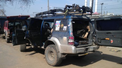

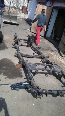

Заделал радиатор - способ такой. находим течь , в моем случаем протекал на втором контуре ближе к решотке радиатора. решотку снял , очистил радиатор от сот в том месте где течет по 5 см в каждую сторону и обжал пасатижами10 см контура. закрыв его. Все отлично.....
Машину поставил во дворе - сломалась рама во втором месте. под 3 подушкой....на машине осталась 1 поездка в запасе. до гаража на замену.....

Образовалась новая проблема - если загнать машину в гараж, снять кузов - то новую раму не где хранить. даже на 1 ночь. договорится с охраной.чтобы около ворот ее оставить вертикально.....
и реально ли за 1 день перекинуть подвеску ? то есть 1 день я ее всю расслабляю, все рычаги и т.д. и загоняю с гарад. а на след день поностью перебрасываю на новую раму и сразу движку и уже на новой раме закатываю в гараж. старую раму по частям и на свалку....
