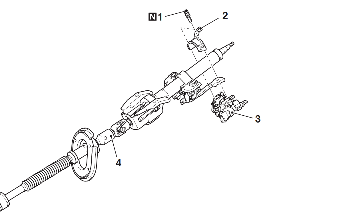

Попробуйте перевести руль в крайне нижнее положение и посмотрите, если щелчки пройдут или уменьшатся, то значит дело в рулевой колонке. Очень геморройное дело, лучше тогда забить.

Попробовал.
Щелчки пропали.
Что, все так плохо :Botan: ?
Sevoran
Сообщения: 39
Зарегистрирован: 19 авг 2017, 16:17
Откуда: Атырау
Re: Избавился от бряканья в рулевой рейке...
Сообщение Sevoran »
Нужно снимать рулевую колонку и смотреть. Это или место соединения телескопической стойки или карданчик.

Sevoran писал(а):Нужно снимать рулевую колонку и смотреть. Это или место соединения телескопической стойки или карданчик.
Так ты ж сказал - что очень геморройное занятие.
А надо это делать? На что влияет?

Смажь для начала густой смазкой этот карманчик рулевой. Начни с первого соединения, не поможет- второе. Очень сильно сомневаюсь, что там у тебя другая беда

Люди делают, сваркой варят, хомутами что то стягивают. Поищи в интернете где то написано про это. Но лично я нашёл среднее положение руля где почти не щелкает, так и езжу пока.

Sevoran писал(а):Люди делают, сваркой варят, хомутами что то стягивают. Поищи в интернете где то написано про это. Но лично я нашёл среднее положение руля где почти не щелкает, так и езжу пока.
Во!!!
Недаром ведь врачи говорят - самая лучшая операция это несостоявшаяся;-).
Меня руль и при нижнем положении не напрягает. Но запас небольшой есть, поэтому попробую поднимать потихоньку выше.

"Где то, что то" (с). На заборах тоже что то пишут. Что ты там хомутом стянешь и что он удержит? Только пыльник! О сварке лет 5-7 назад мелькало на Спортах и то хз какого г.в. они были. У некоторых оставшихся форумчан-старичков авто 06-07 г.в., никто ничего не варит
ПыСы. Смотри! Спец-но увеличил
