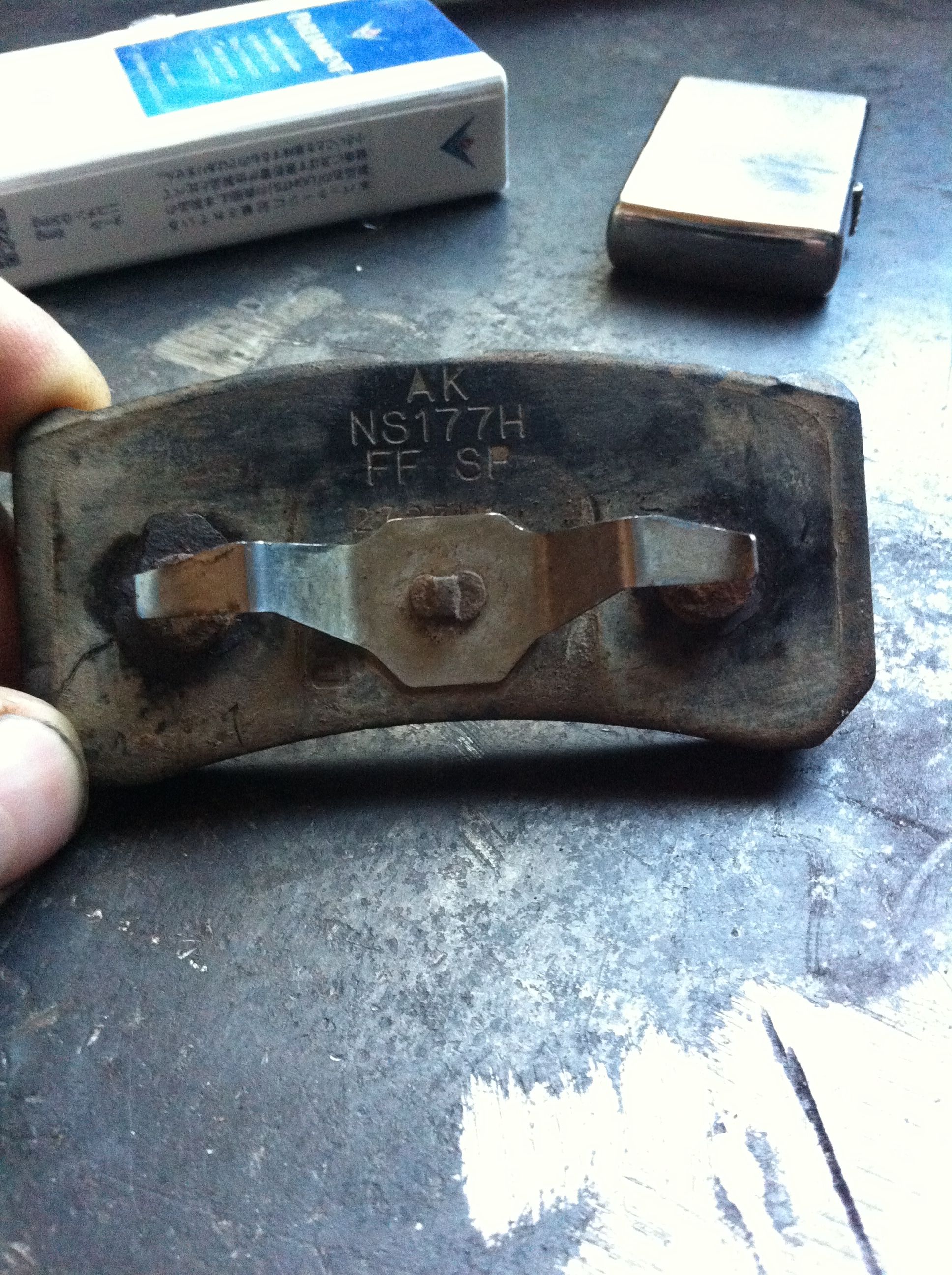

Вчера снимал задние колодки. Они с трудом заходили в направляющие пазы в которых установлены какие-то стальные фиксаторы. Доработал напильником колодки до состояния, когда они свободно рукой вставляются и ходят в суппорте. А до этого пришлось забивать их молотком, чтоб встали нормально.

alex2x2 писал(а):.....Доработал напильником колодки......
http://pajero4x4.ru/bbs/phpBB2/download ... &mode=view - колодки, которые подходят без доработки и ходют оч долго.

alex2x2 писал(а):Вчера снимал задние колодки. Они с трудом заходили в направляющие пазы в которых установлены какие-то стальные фиксаторы. Доработал напильником колодки до состояния, когда они свободно рукой вставляются и ходят в суппорте. А до этого пришлось забивать их молотком, чтоб встали нормально.
Ну вот..
А то сразу ступицы))

Re: Ресурс ступиц
Сообщение alex2x2 »
на моем авто нет таких колодок.
