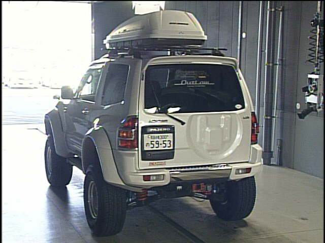

Всем привет! Лифт паджеро III:
хотя всё зависит от прокладки (между рулем и сиденьем в том числе)

Видео- баян древний, уже терли тыщу раз. Там в первую очередь прокладка виновата, а потом все остальное. Так можно перевернуть и стоковый

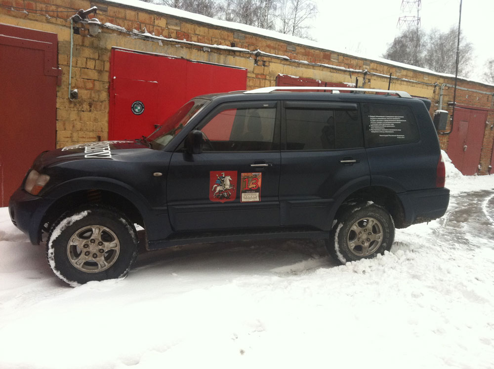

    Вот мой вариант после установки ironeman +2" Колёсики пока стоят стандартные 275/75/16 но честно смотрятся убогенько))) к лету поставлю наманые! Хочу правда добавить проставки на перёд и зад +30мм т.к. будут бампера силовые.

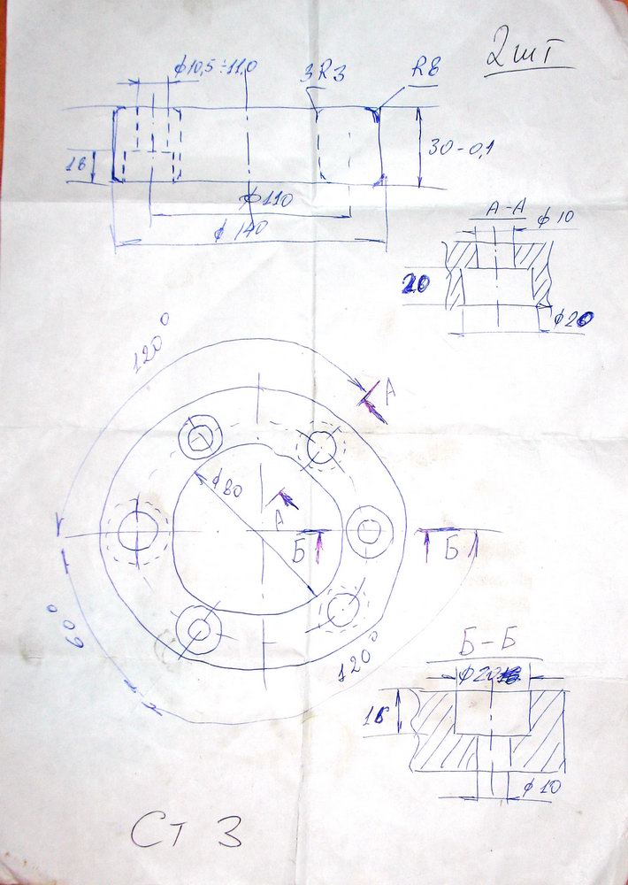

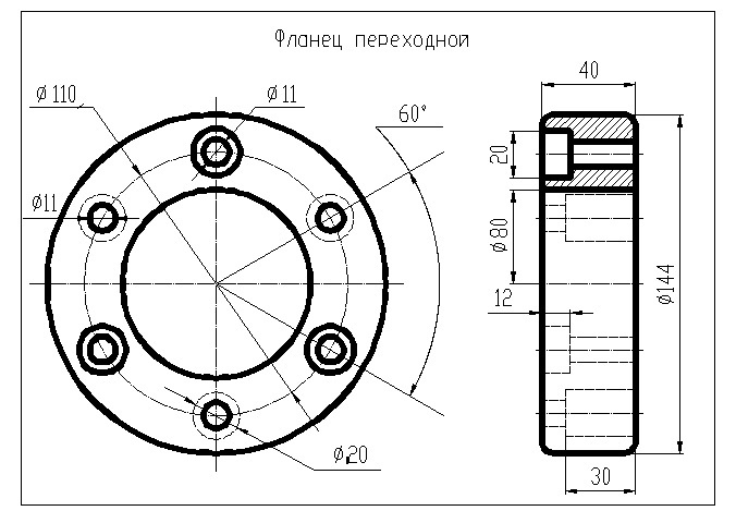

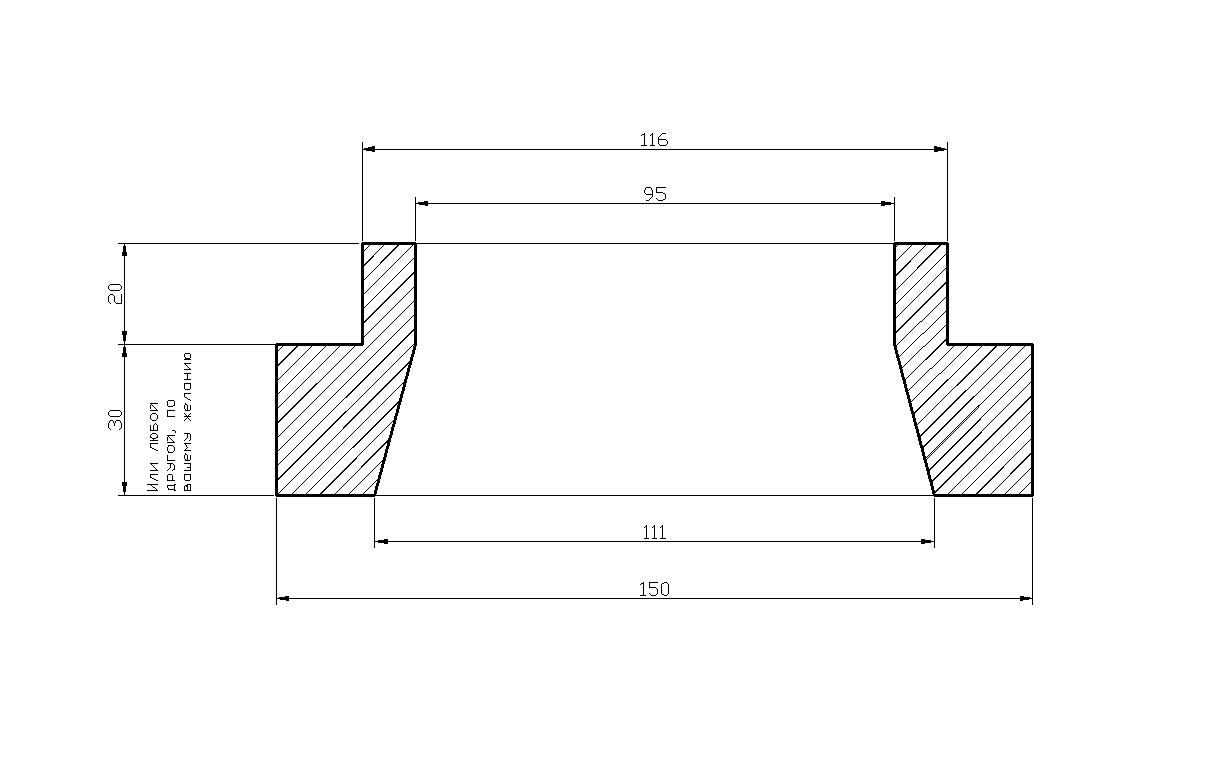

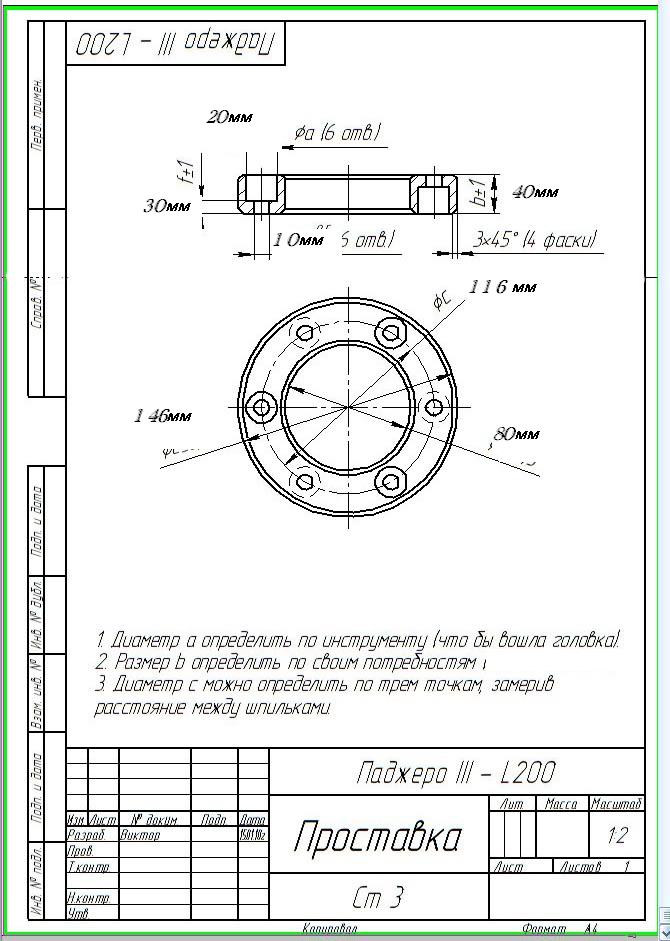

    Нашлось три чертежа проставки под передние стойки два в этой теме и один тут:http://pajero4x4.ru/bbs/phpBB2/viewtopi ... 7&start=30. Есть некоторые разногласия в размерах. Интересует диаметр расположения отверстий под шпильки. На одних он 116 мм на другом 110 мм. Какой же он на самом деле ? Подскажите кто сталкивался. И еще размеры проставок под задние пружины может кто встречал?, я так и не нашел.

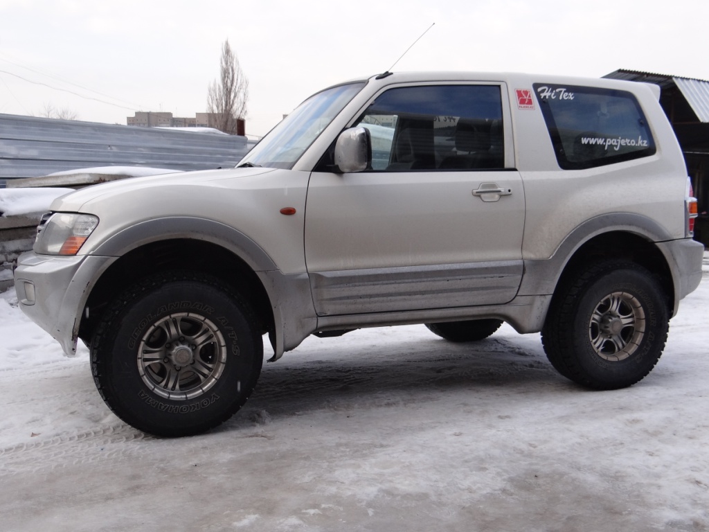

    Приподнял машинку. Пружины Tough Dog +50 мм. 90$ одна штучка. Ставил сам. По времени заняло 4 часа (гайки на стойках пришлось срубать) Получилось здорово! Только жестковато теперь. Ну и пороги надо теперь на место поставить ::-D: А! Колёса 32Х11,5 R15

    Зачетно! :*THUMBS UP*: Теперь и на охоту! :scooby_02: :*HUNTER*:

    Лапти то, таперича, маловаты будут!
    Насчет жестковато - привыкнешь. Зато в поворотах крениться не будет.
    А стойки менял?

    Больше не войдут без переделок

    Sieger писал(а): Насчет жестковато - привыкнешь. Зато в поворотах крениться не будет.
    А стойки менял?
    почти привыХ ::-D: А повороты.. да, прикольно теперь в них входить. Тут нравится это дело.
    Стойки оставил старые.
