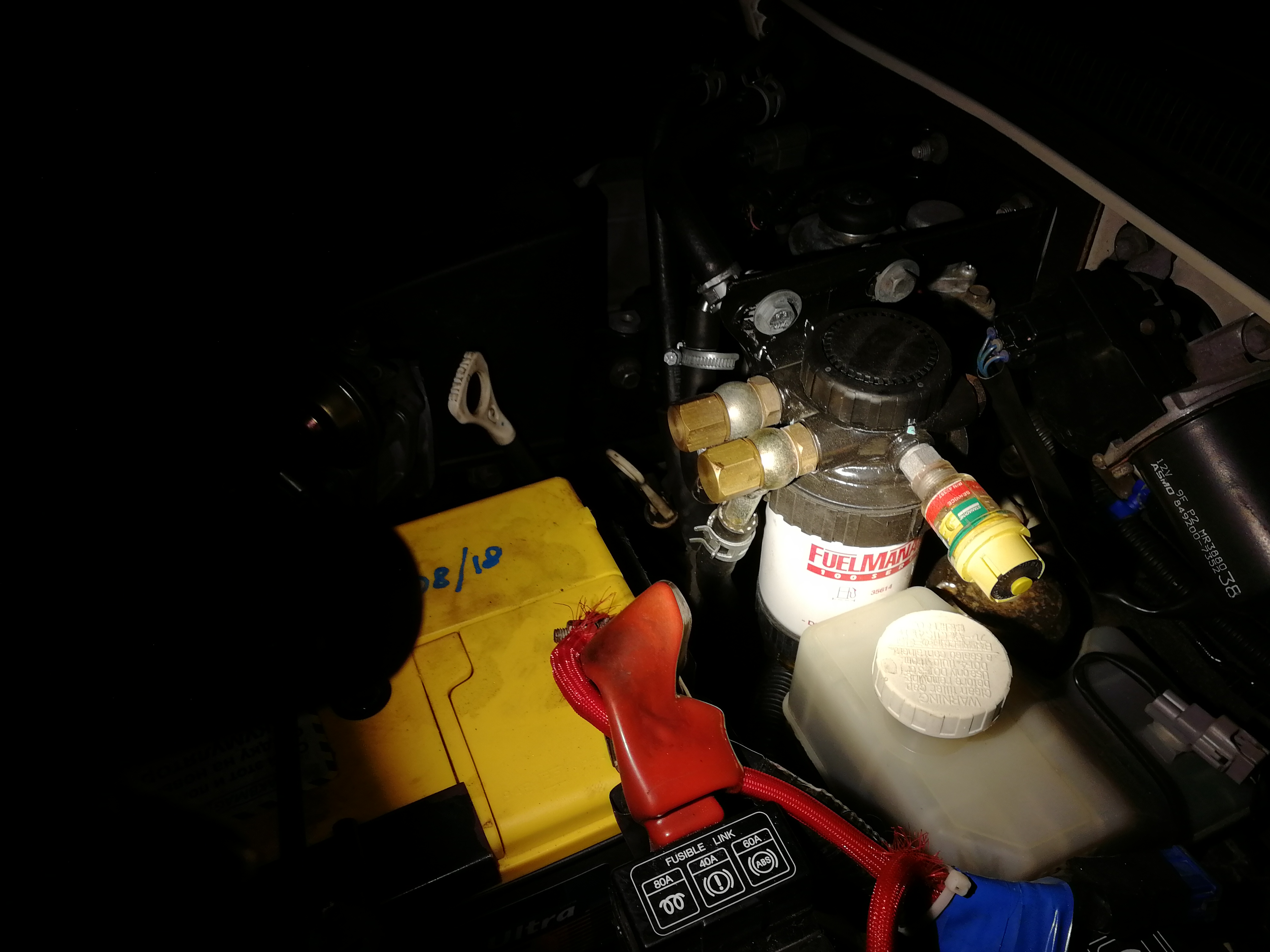

Сообщение .kkursor »
Вот так это стоит. При свете ночи плохо видно конечно

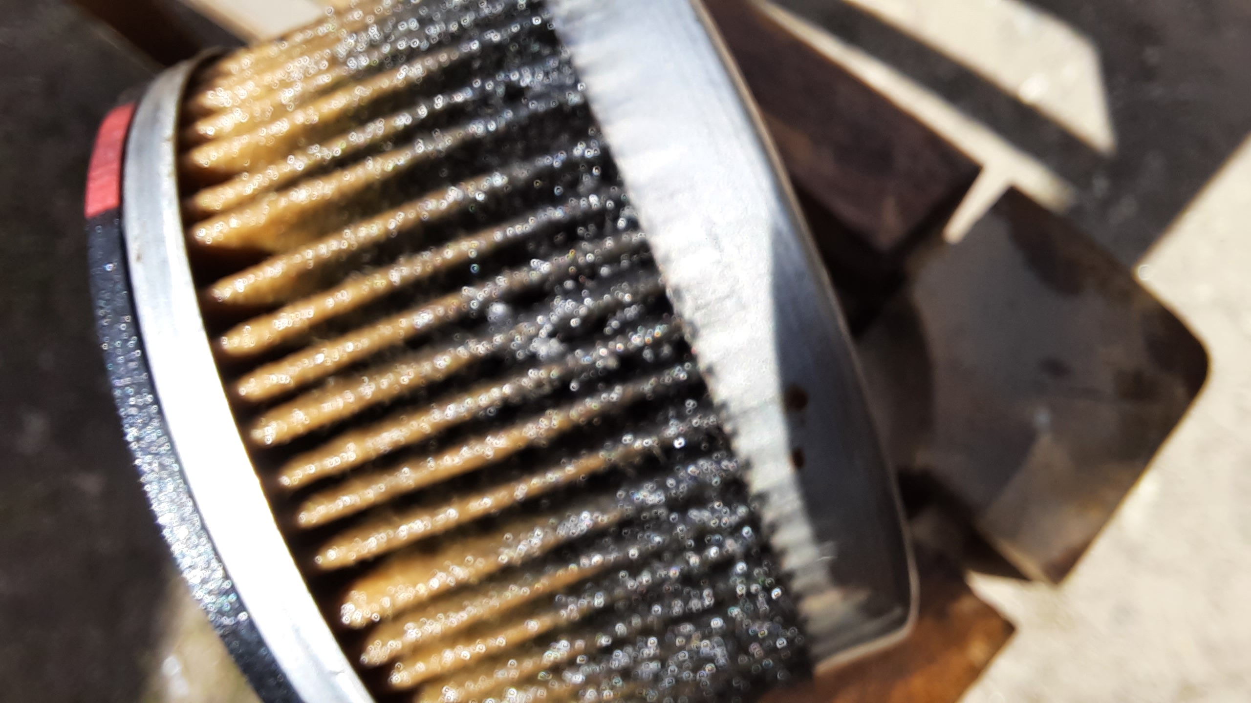

Сообщение ***Vladimir*** »
Заменил основной и Дахл (10 микрон)
Проехал 25 000. Много, согласен. Недосмотр.
Но симптонов никаких не было.
lesnik5000
Сообщения: 6562
Двигатель:: 4D56U
Откуда: Архангельск
Благодарил (а): 481 раз
Поблагодарили: 420 раз
Опыт установки сепаратора топлива для дизельного NMPS
Сообщение lesnik5000 »
***Vladimir*** писал(а): Заменил основной и Дахл (10 микрон)
У меня основной весь так чернеет как от графитки за 10000.
Что за чудо заправки у вас?
