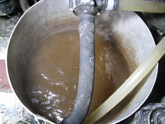

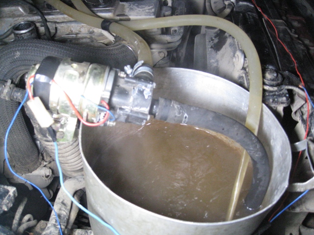

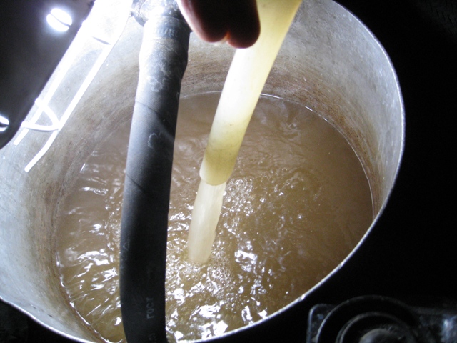

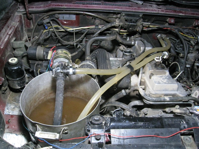

Промыл в прошедшее воскресенье радиатор печки. Как бы до этого воздух дул вроде нормальной теплоты для дизеля, но перед зимой все равно решил попробовать,авось будет потеплее...
Итог: при примерно одинаковой температуре за бортом (околонулевая, с небольшим плюсом), при одной работающей печке (без задней) имеем комфортную температуру в салоне: до промывки - вентилятор на тройке, ручка тепло-холод на втором положении красной зоны; после промывки - вентилятор на двойке и ручка тепло-холод на первом положении красной зоны. Достижение - не супер, но эффект есть, да и ценник копеечный. Использовал "Holts" для промывки системы охлаждения в синем флаконе- 2 шт Х 79рублей и 5 литров воды. Гонял около 5-ти часов и кипяток, кипятильника для ведра на фото нет, т.к. фотал уже в конце, когда вытащил его совсем, а так он как раз в кастрюлю убирается. Насос - от газели для доп печки. Кастрюлю слепил за 15 минут. Судя по цвету воды - чего то растворилось

Итак повторюсь вопросом, че заказать лучше? Печку в сборе от Дизеля 2.8 или радиатор широкий? Широкий это точно тот номер что я писал выше?
Промывка системы в целом, как описал товарищ AlexNNov прокатит? Добавлю еще + к вопросу, если я потом просто выгоню оттуда всю смесь, т.е на 100% завоздушу систему, прогнав воздух в систему насосом, как её потом грамотно заправить, так же прогоняя вместо смеси реагентов, разбавленный антифриз?
Даже не так, немного постараюсь собрать все по пунктам, дабы диалог пошел более менее в нужном русле. С учетом покупки нового радиатора печки, хочу промыть полностью систему. Хочется выслушать мнения людей по данному плану действий, хотя-бы в теоритических коментах.
Итак:
1. Итак по опыту norko, высыпаю 5 пакетиков(а может и поболее) лимонной кислоты прямо в радиатор и катаюсь до прихода запчасти.
2. Приходит печка(с учетом удачного заказа). Разбираю салон и достаю короб печки.
3. Вытаскиваю термостат. Беру насос от Газели, пару-тройку ведер, шлангов(назовем это "схемой") и выгоняю под давлением антифриз, подключая схему в систему охлаждения двигателя, заменяю антифриз раствором из следующего пункта, обраткой в отдельное ведро.
4. Делаю раствор лимонной кислоты, дистилированной воды и чегонить еще(просьба добавить, если надо вообще). Запускаю этот раствор в схему, обратку кидаю в тоже ведро по схеме AlexNNov и гоняю пока не увижу желаемого.
5. Меняю раствор на дистилированную воду и просто промываю систему от остатков всякой бяки и предыдущего раствора, может быть даже несколько раз.
6. Убираю всю жидкость и просто в холостую включаю насос или компресор в систему охлаждения выгоняя всю жидкость из двигателя, дабы не откручивать сливные отверстия на движке, как писал витал71.
7. Собираю печку и подключаю схему ко входу в двигатель и к обратке печки, и загоняю насосом в систему разбавленный раствор антифриза.
8. Соединяю все патрубки системы охлаждения, вставляю новый термостат.
9. Проверяю уровни, доливаю как положено и скрестив пальцы завожу и прокачиваю систему дабы убрать воздух.
10.
Что в этом плане не так, какие могут быть последствия?
