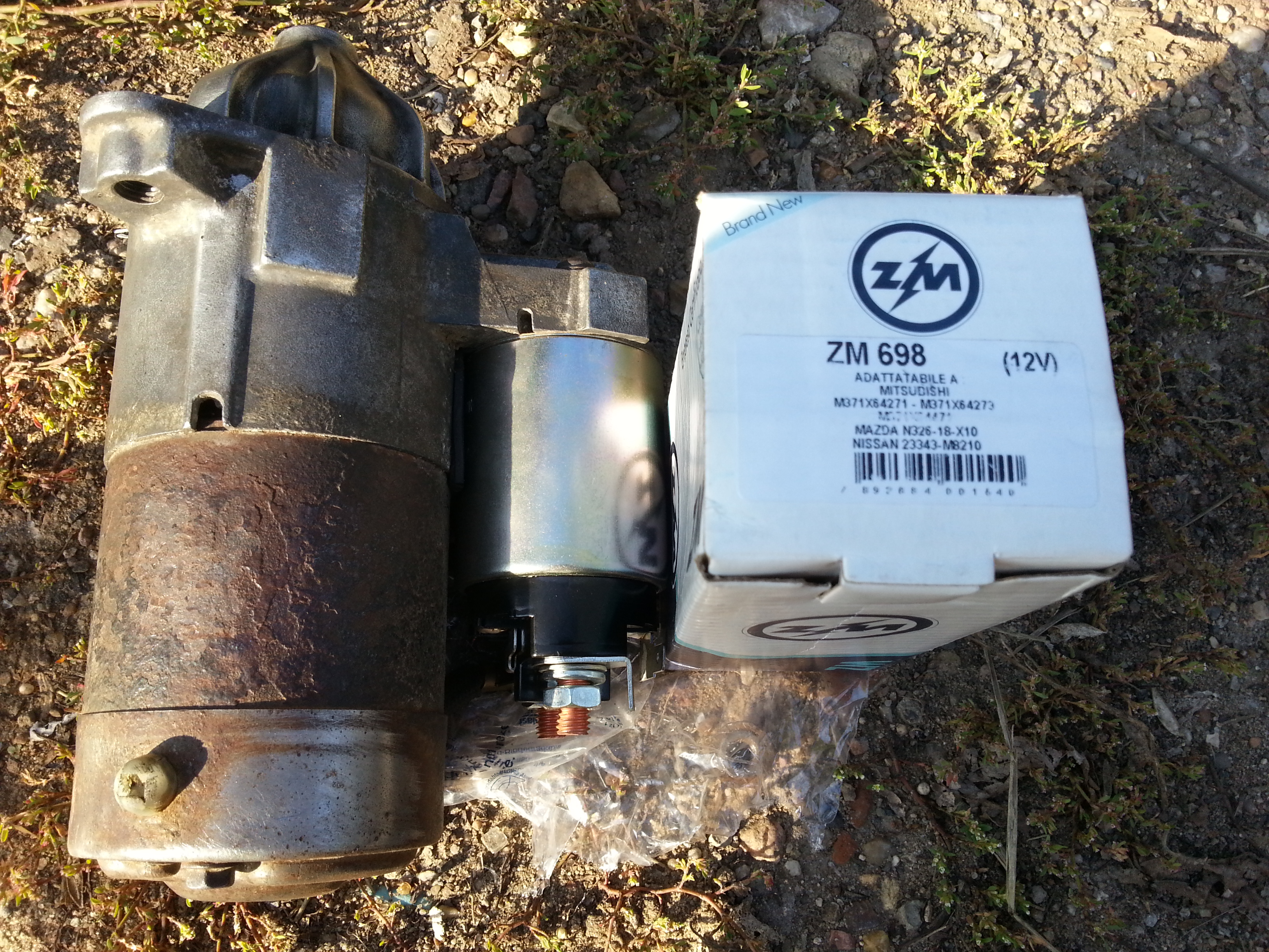

Втягивующее для стартера подходит ZM698

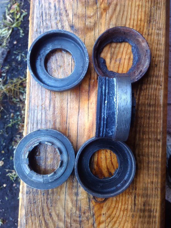

Занялся заменой подушек на раме , часть чашек соответственно згнили ,купил от тазика 09 чашки не то , ну можно преспособить ка кто . Поехал в сельхозтехнику так как живу в посёлки выбор магазинов не велик , нашел от Кобайна СК5, НИВА , с коробки один в один с оригиналом .

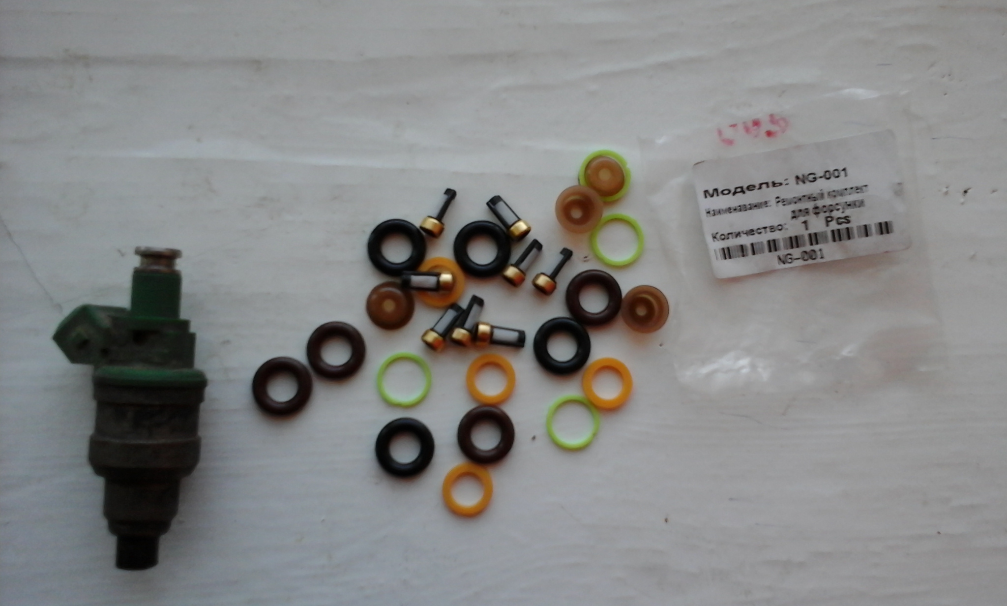

Снимал я впуск, ну и решил форсунки почистить. Т.к. ремонт был незапланированным, фильтриков в форсунки не было заказано заранее.
На авторынке был найден вот такой комплект. За весь комплект 200р. У нас же 1 фильтрик в экзисте стоит 190р.
Правда больше из комплекта ничего не подошло.

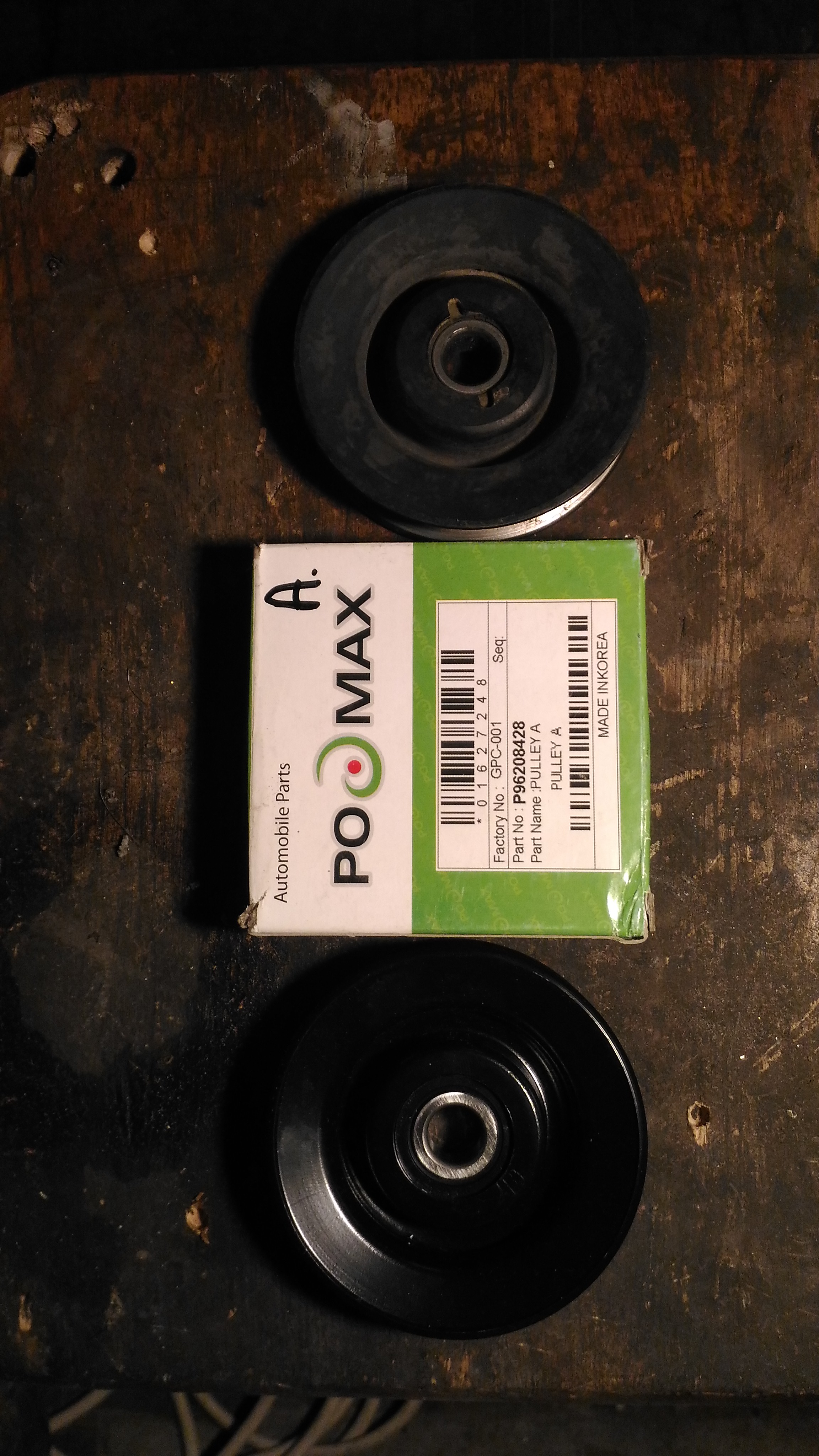

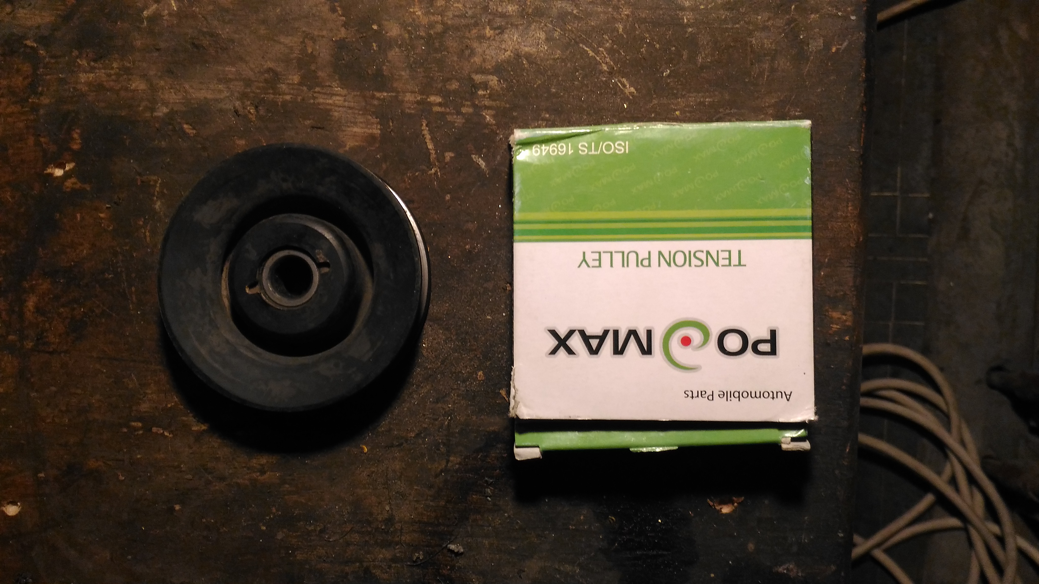

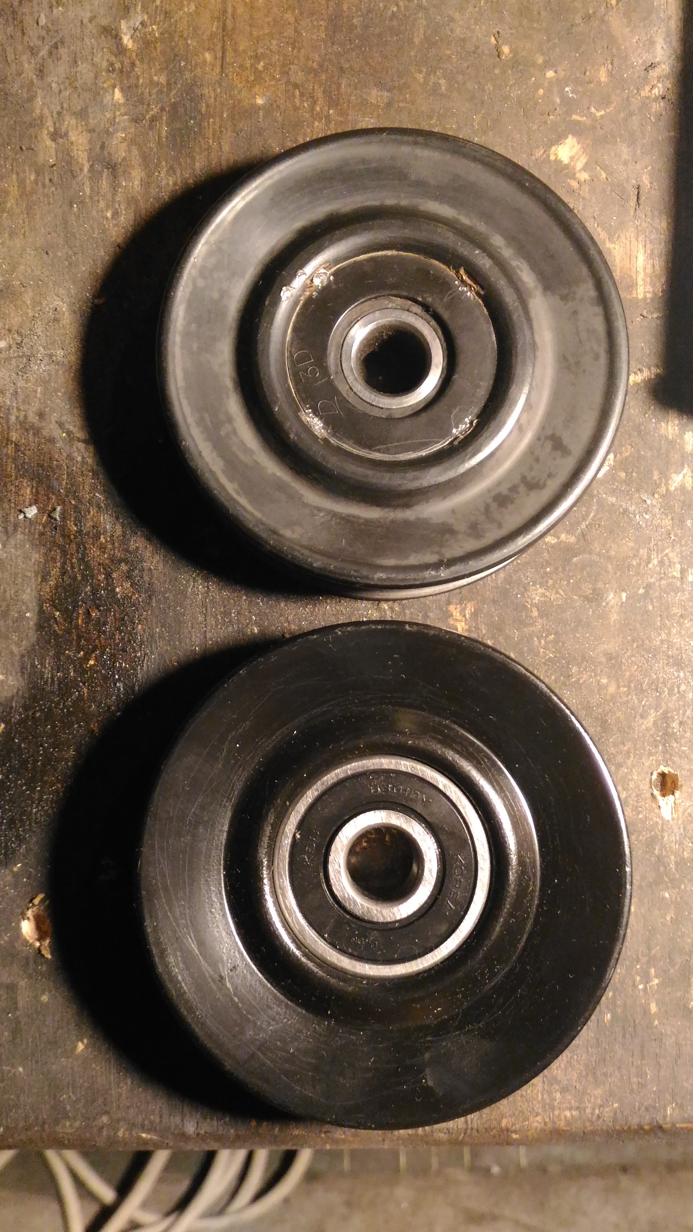

Ролик кондиционера на П-2 3,5 бензин почему то на Екзисте только в оригинале! ((((( По образцу нашёл от Хундая

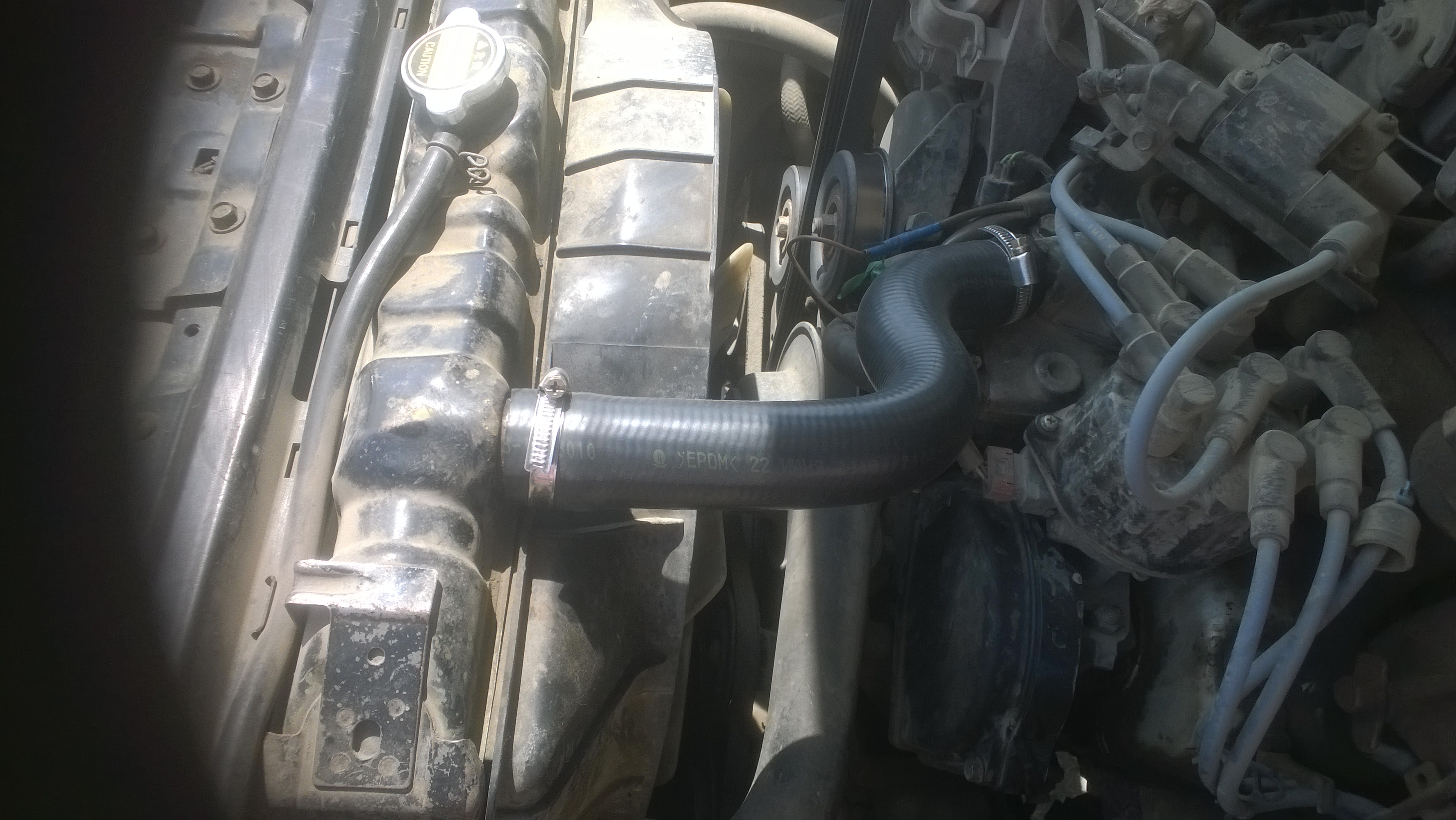

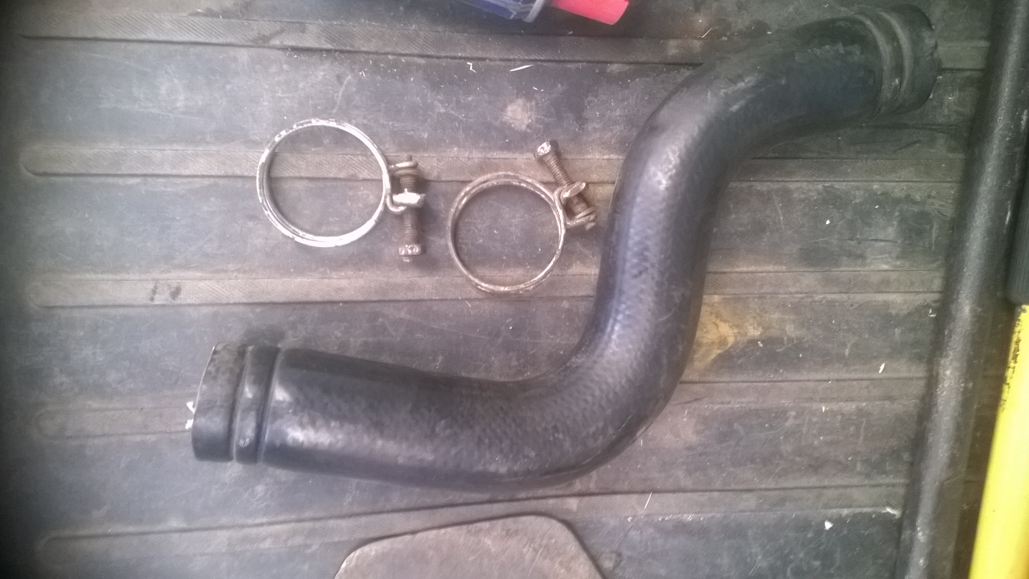

Верхний патрубок к мотору 6G72 подходит от карбюраторной ваз-08 ( нижний патрубок от ваз 2108--так мне сказал продавец на рынке) Перед монтажом от патрубка необходимо отрезать примерно 5 см
цена 250 руб.
ФОТО с уже установленным патрубком( ибо надо было ехать)
цена 250 руб.
