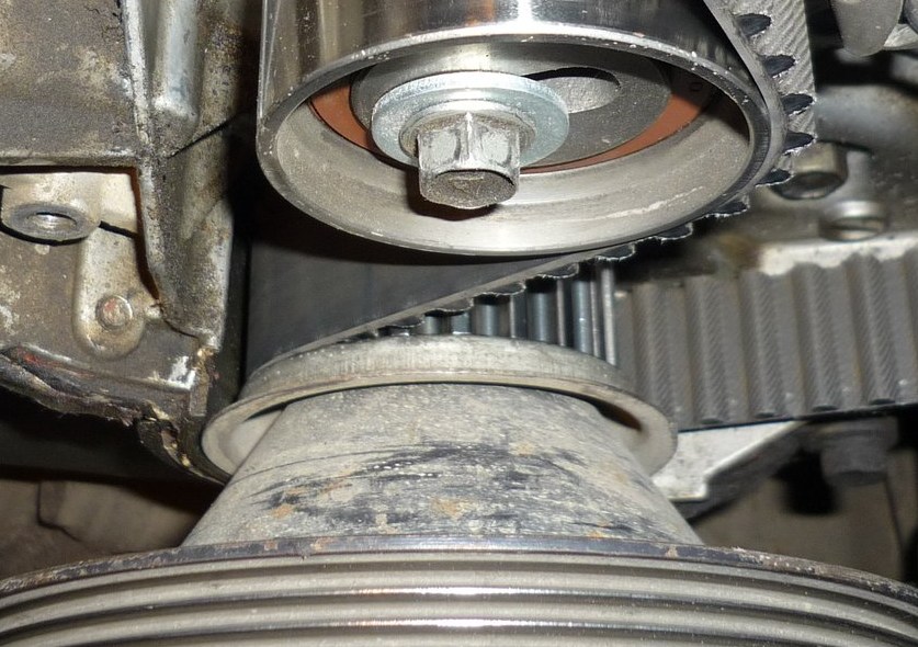

Если нижний щиток ГРМ не разрезан, то снимается только без шкива, по-моему. Если бы разрезал при последнем ремонте, то можно было бы пробовать.

bulasan писал(а):Если нижний щиток ГРМ не разрезан, то снимается только без шкива, по-моему. Если бы разрезал при последнем ремонте, то можно было бы пробовать.
все правильно, кожух не даст снять ремень.
но зачем резать кожух? он потом ведь будет не полноценно выполнять свою функцию по защите ремня от песка и других предметов, а то и ваще потеряется.
Я думаю не стоит экономить на цене болта КВ и снимать шкив.

Я разрезал. А чтоб полноценным был разрезанный кожух, надо не лениться изобрести и выполнить красиво место стыка.

VZIK писал(а):Владимир Михайлович, спасибо за совет. Шкив успешно снял с помощью черенка от лопаты, использовал как рычаг. Вопрос по шайбе болта кв. где-то на форумах этот вопрос встречал, не могу найти , новая шайба под болт кв с фаской с одной стороны у старой фаски нет , вопрос как правильно ставить шайбу относительно фаски?
На болту есть выступ под фаску?( я не помню) шляпка проточена на 90гр или есть "наплыв", фаска ставиться к наплыву, как на шрусе с масло отражающей шайбой( та что латунная) , шкив ровный, эт точно, видимо проточка- фаска к болту :)

Suhoi писал(а):
bulasan писал(а):Я думаю не стоит экономить на цене болта КВ и снимать шкив.
Болт у меня все равно самоточенный, экономии мне нет :). А вот при попытке затянуть болт и ухватившись за штатные проушины шкива, я сломал одну из них, покупал новый шкив и тянул фиксируя пластину АКПП. Больше рисковать не охота.
Спасибо всем за совет!
Вот тут подумал что при замене МСК мне ведь ремень снимать и необязательно, только ослабить, т.о он останется на звездочке КВ, а шкив имеет риски и на блоке где то есть метки с углами, получится выставить или нет?
MMC Pajero 2, 6G74-24 SOHC 194 л/с, 1998
Хорошо вам... можно обойти снятие шкива.
Я б не задумываясь кожух резанул.
Вот на моём 6G72 12V шкив снимается однозначно и без вариантов ::-(:
