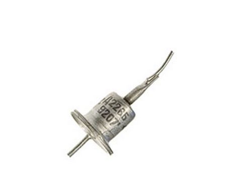

Диоды Д226 - 2 шт ()

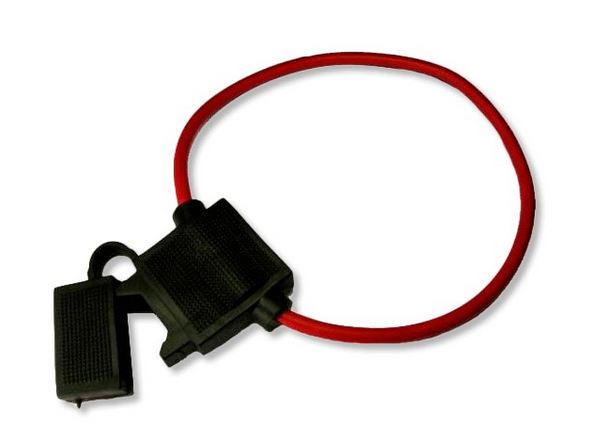

Колодка под предохранитель - 1 шт
Предохранитель на 5 В - 1 шт
