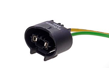

SDMike
Здравствуйте.
Устав от настроек яркости БК и штатной магнитолы (день/ночь), решил собрать себе ДХО на дальнем свете.
Понадобилось:
5-ти контактных реле(с колодками) - 2 шт
Диоды Д226 - 2 шт ()
Колодка HB3 (чтобы не трогать штатную проводку) - 1шт
Колодка под предохранитель - 1 шт
Предохранитель на 5 В - 1 шт
Проводов немного, изолента.
Собрал, заработало.
Так как до этого ездил с включенными габаритами+ближний, видел что дальний, при включении, загорается вместе с ближним, но не замечал что включается при моргании дальним (при выключенных габаритах)...
Сейчас обнаружил что при этом включается и ближний и дальний. Озадачился, вытащил все реле, при моргании приходит минус и на ближний и на дальний.
Вопрос: так и должно быть?
Если не затруднит, посмотрите пожалуйста как происходит "моргание" дальним (при выключенных габаритах) на ваших автомобилях (в ближнем ксенон установлен, боюсь что ему поплохеет от частых морганий).
Спасибо.

Daylight
Такая схема подключения не совсем удачная, так как нет возможности регулировать яркость, а в током исполнение фары достаточно ярко светят.
