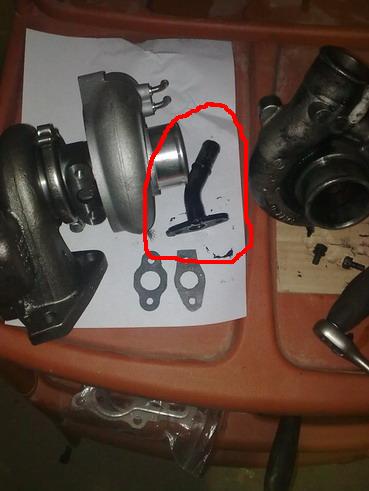

У меня сначала с маслоподающей трубкой был косяк - весь с ней замучался, в итоге поставил новую и маслотечь с этого участка маслоцепи ушла, ща пойду по экзисту пошарюсь - гляну, скока новая маслоотводящая стОит.

Fil, ты про эту трубку пишешь?

да, про неё :*YES*: и прокладки эти у меня вызывает подозрение. турбина раньше была 3*5, щас 3*3
Про отвороты/повороты - турбу ставлю без ямы. С
