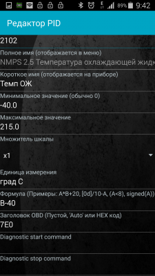

Re: ELM 327
а 61 и 02 не считаются ? это для всех пидов так? и что такое при прописке пидов Header?cintakc писал(а):61 02 38 6A 48 3A C6
38 1-й байт (А)
6A 2-й байт (В) - 6Ah=106d, формула B-40= 106-40=66 градусов
Name,"ShortName","ModeAndPID","Equation","Min Value","Max Value","Units","Header"

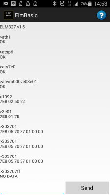

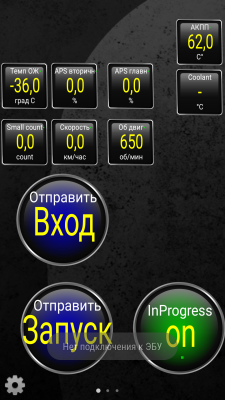

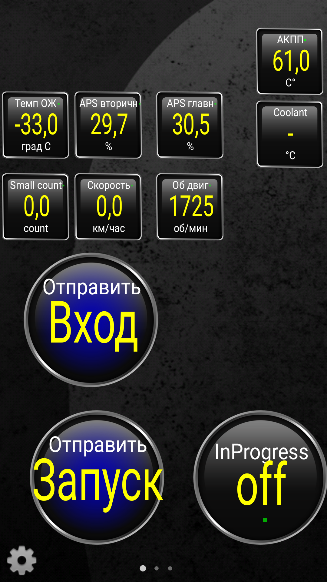

Re: ELM 327
Ура ответ получен!)

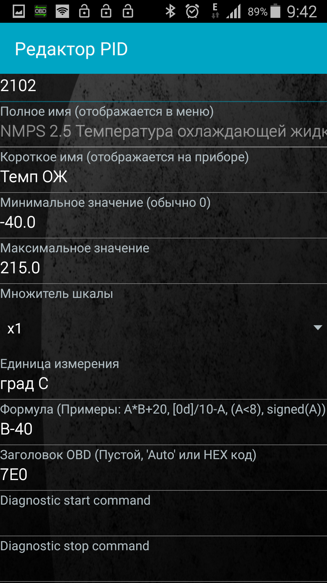

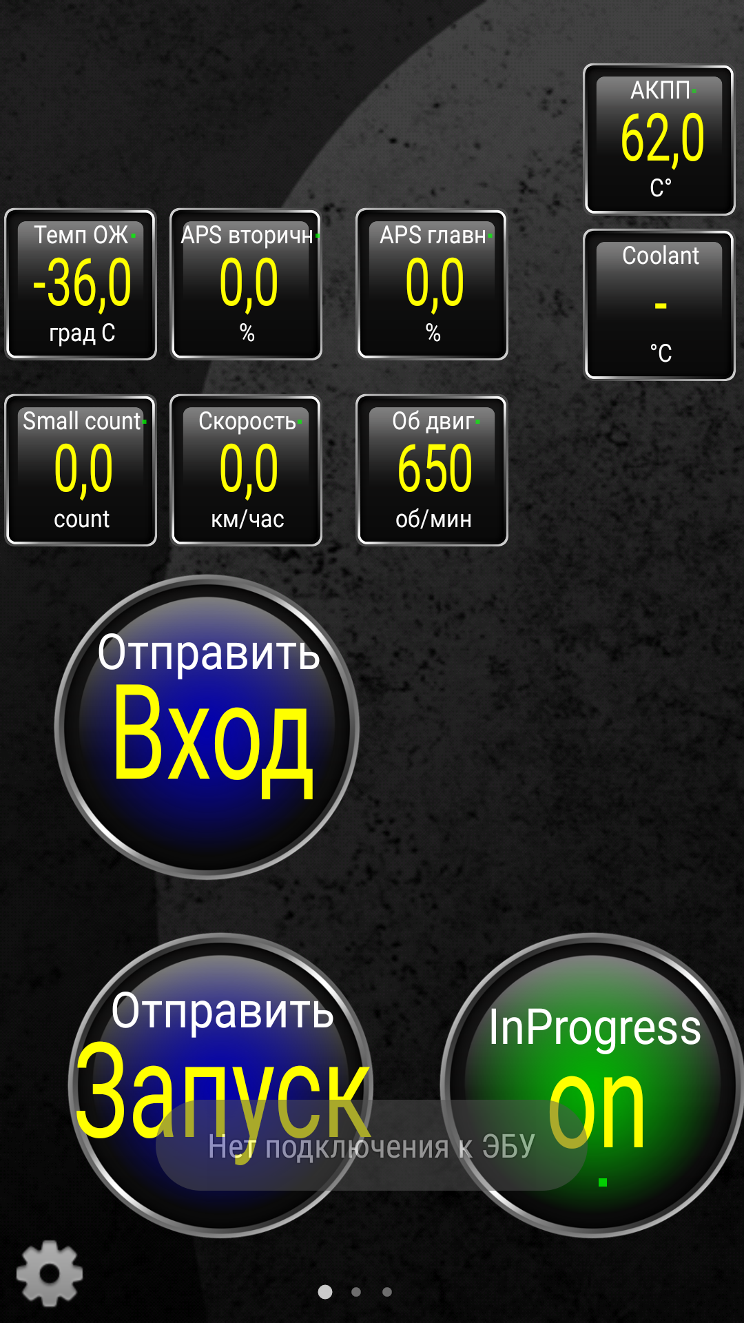

По поводу температуры, изменил формулу и стало творится странное) Показывает -36 а с добавлением газа она меняется))

Хз, как обычно приехал ...машина прогрета...коробка 61 градус... и все
Пробовал пару раз ответ был все 2 раза. Как теперь запустить процедуру?
NMPS 2,5D, 2012 г.в. **แมวทุ่งหญ้า ツ на DRIVE2**

по темп ОЖ, зайди там где у тебя это правильно показывает в режим изменить внешний пид
и сделай скрин с параметрами посмотрим формулу там
потом нужно через некоторое время выдать 303707FF

Я же прислал http://www.pajero4x4.ru/bbs/phpBB2/view ... 1#p2185081 там скрин пидаcintakc писал(а):по сканеру три раза выдается 303701

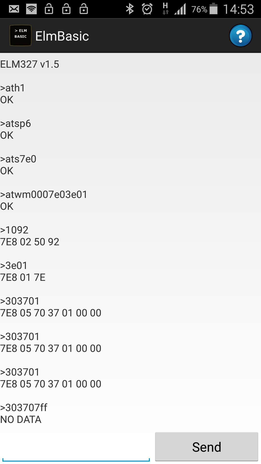

Т.е чтобы с терминала выполнить запуск надо
atz
ath1
atsp6
atsh7e0
atwm0007e03e01
1092
3e01
303701
303701
303701
Затем где то минута и 303707FF
Так?
И если все условия соблюдены то будет запуск*?

да так,
а скрин это с того что я создал, а я прошу тот который у тебя до этого работал и показывает правильную температуру

sem_tom писал(а): Т.е чтобы с терминала выполнить запуск надо
atz
ath1
atsp6
atsh7e0
atwm0007e03e01
1092
3e01
303701
303701
303701
Так?
Разберем по слогамcintakc писал(а):да так,
atz - сброс всего
ath1 - использовать заголовки
atsp6 - использовать 6 по номеру протокол. Это КАН 11бит 500 кбод
atsh7e0 - поставить заголовок с адресом 7e0
atwm0007e03e01 - поставить wake up message
1092 - не знаю
3e01 - не знаю, но совпадает с wake up message
303701 - также не знаю, наверное вход в утилиту обучения
303701
303701
Затем где то минута и 303707FF - наверное запуск самого обучения
В описании протокола elm327 говорится, что wake up message НЕ работает с прокололом №6 (КАН 11bit)
Может поэтому я получаю на 303701 NO DATA? или просто не все условия соблюдены?
Когда не соблюдаются условия по запуску (двиг, коробка, топливо), то режется на 303701 или 303707?

atz - сброс адаптера к начальным настройкам
1092 - открыть сеанс связи
3e01 - wake up message, скорее всего елм и не дает его на кан протоколе , но в утилите это делается, это я так дал на всякий случай для проверки, может и не нужно , можно будет убрать
303701 - вход в утилиту обучения
303701
303701
Затем где то минута и 303707FF - запуск самого обучения
303701
303701

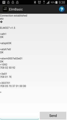

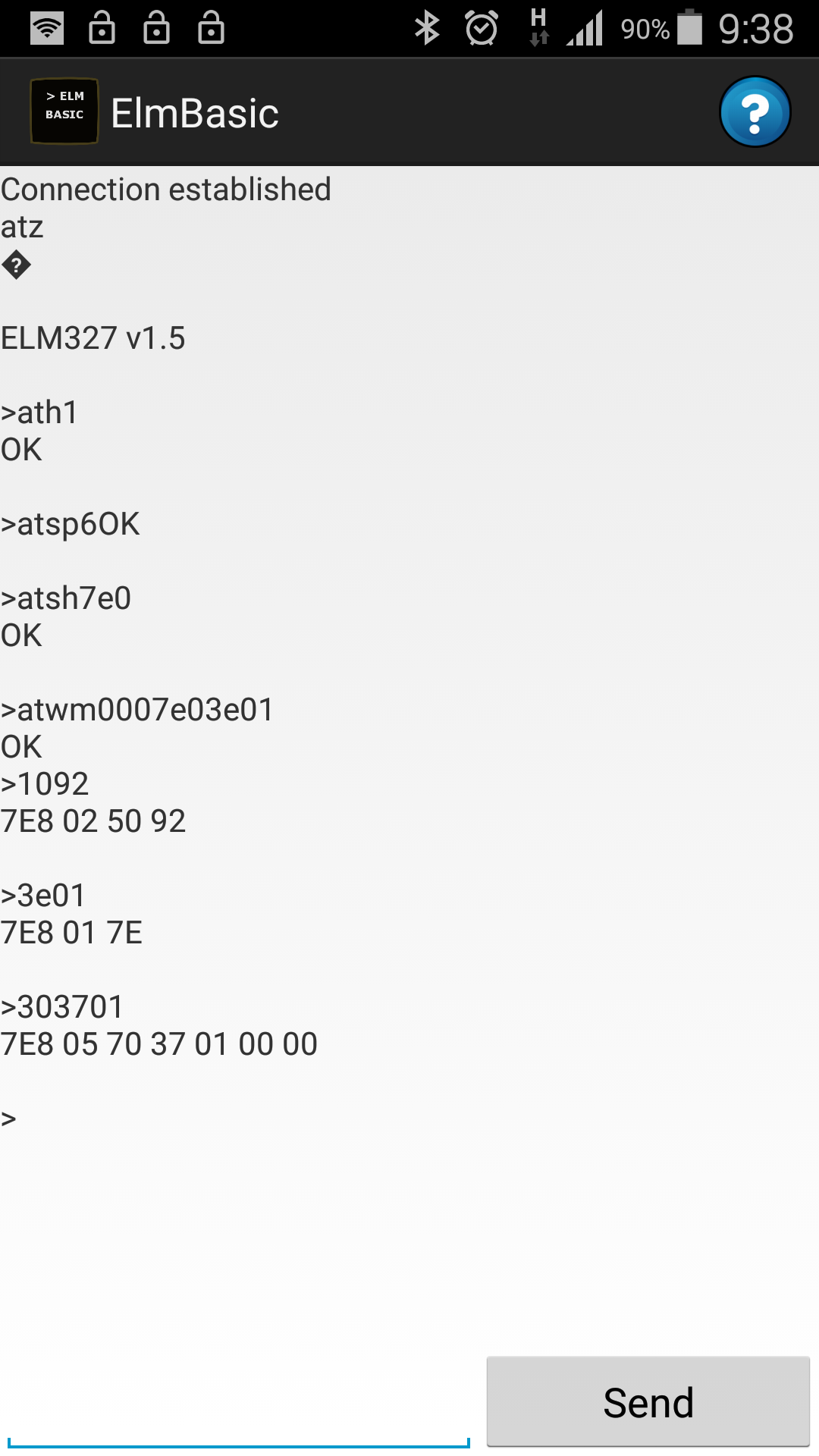

Re: ELM 327
cintakc, спасибо, 303701 - no data. Не входит и все тут.
Двигатель +88С, коробка 7Е, в десятичной 126-40=+86 градусов.
Потребители все выключены, свет не горит, двери закрыты, руль прямо. Ошибок нет. Остатется только температура топлива... Хотя недавно обучался. Но это надеюсь не должно влиять...

После 303707ff no data... после минуты или сразу

Re: ELM 327
Ну когда после 303707 no data - то это вроде понятно - не соблюдены условия запуска, хотя в утилиту обучения заходит.
Что вот делать когда вообще утилита не видна...
Буду пробовать со скоростями. Может скорость КАН понизить...
