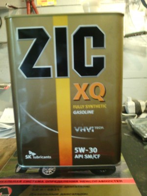

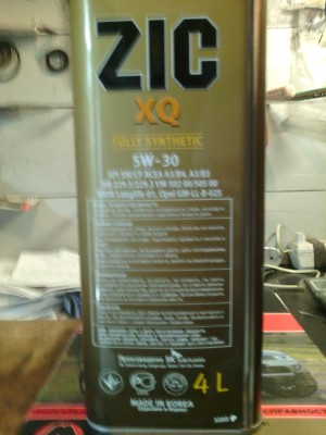

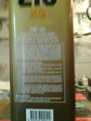

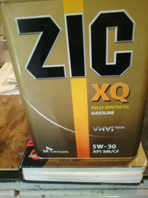

Залил такое масло, в надежде,что все таки больше надежды, не нарваться на подделку.

На фото нифига не прочтешь, что на банке написано. Но судя по спецификации по API SM/CF универсальное. Смущает надпись GASOLINE на банке. А Вас Не?

winter1971 писал(а):На фото нифига не прочтешь, что на банке написано. Но судя по спецификации по API SM/CF универсальное. Смущает надпись GASOLINE на банке. А Вас Не?
Не знаю. Описание в ЭКЗИСТе есть,можно туды и сюды лить. Да и ЦФ присутствает на банке.
