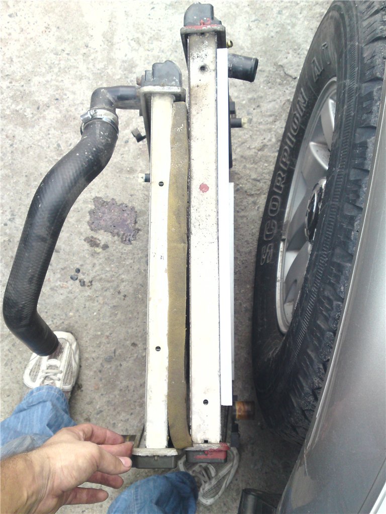

Попробуйте поставить радиатор от дизельного челленжера. у меня с ним и стоковой муфтой температура выше 90 никогда не поднималась в горы груженым.Aqualangist писал(а):Короче для себя я понял одно - проблема не лечится.
Кто-то хорошо написал: продавать бензин и покупать дизель, но я лучше в пробке кондей выключу 2-3 раза в год
Слева родной толщина 25 мм высотой 425мм
справа от 4M40 толщина 32мм высотой 500мм.

А дополнительные переделки нужны или он встанет на штатное место?!GrifonII писал(а):Попробуйте поставить радиатор от дизельного челленжера. у меня с ним и стоковой муфтой температура выше 90 никогда не поднималась в горы груженым.Aqualangist писал(а):Короче для себя я понял одно - проблема не лечится.
Судя по схеме на штатное место он не встанет...
А чем так уникален Koyo PL030698?! Просто интересно...

В штатное место не встанет, нужет бодик от 3см, и удлинение нижних опор.Igor87 писал(а):А дополнительные переделки нужны или он встанет на штатное место?!
