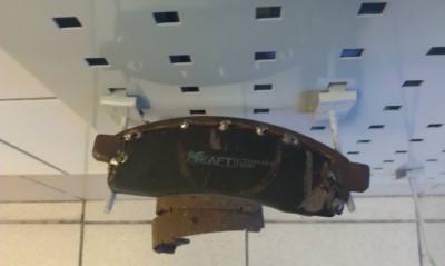

Встречал такое на аутлендере. Бывает и колодки неоригинальные( уши) болгаркой дорабатывать приходится)))

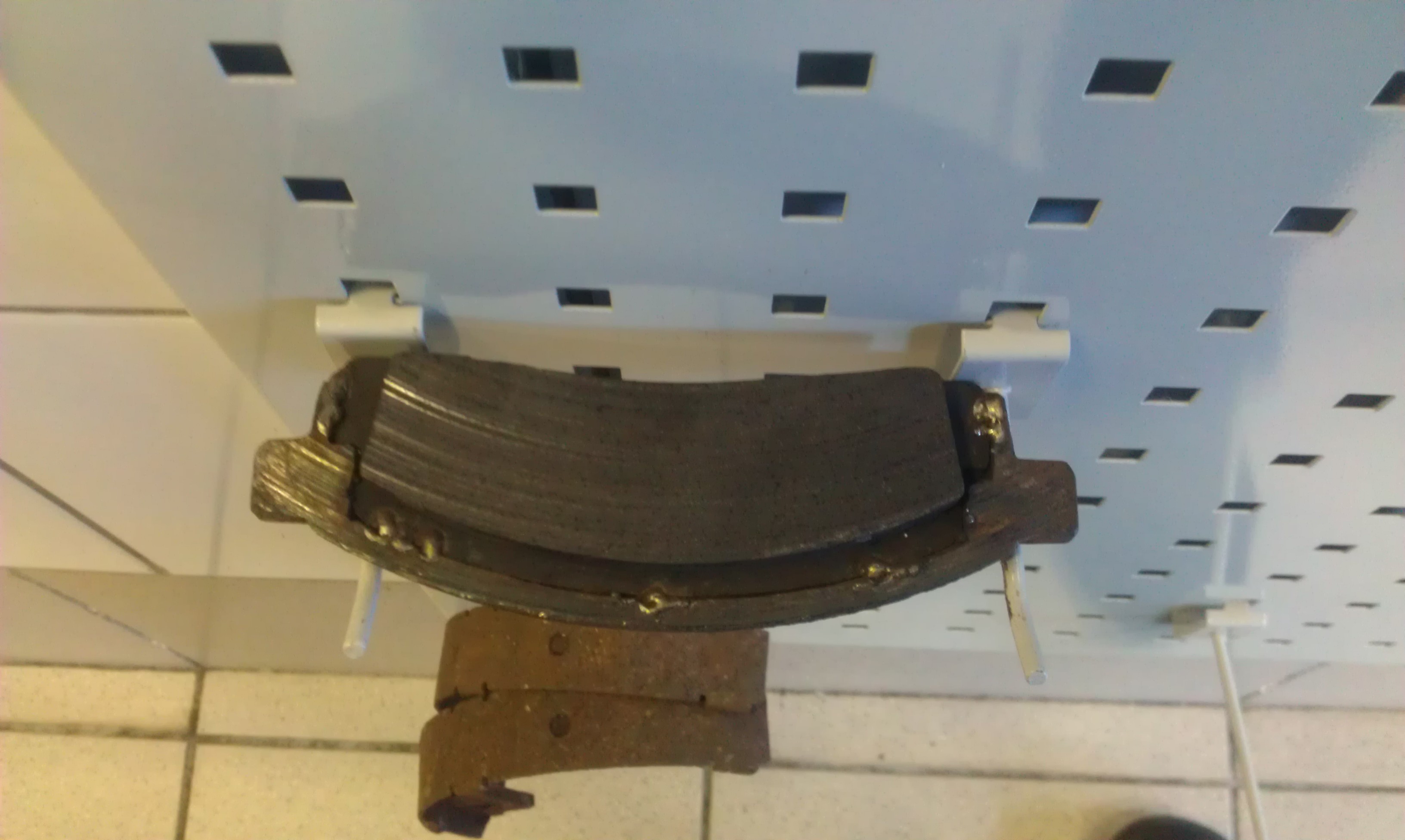

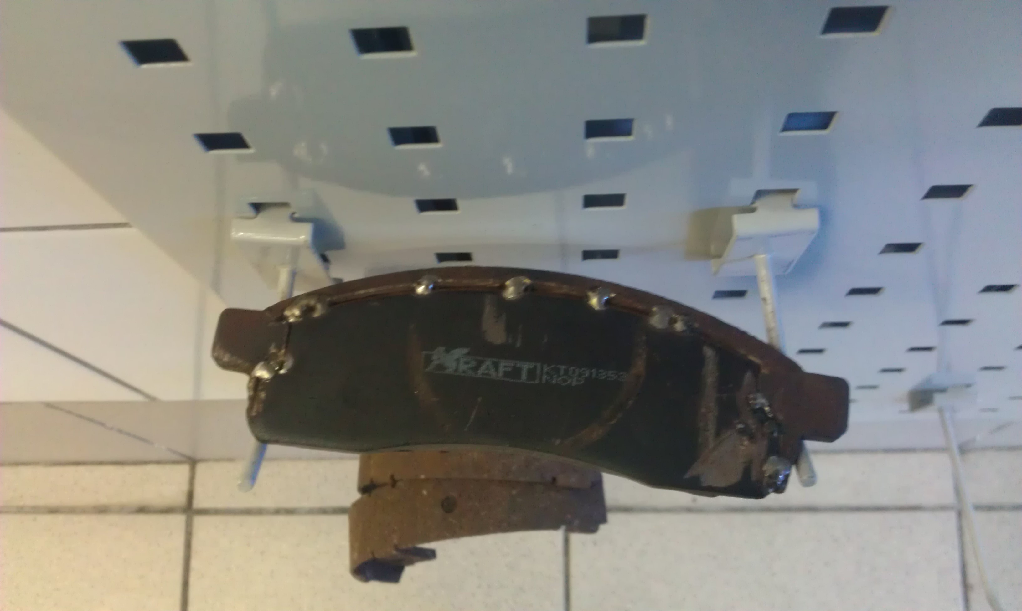

Вот в Галант-Авто на стенде, это они там вывешивают что клиенты творят.Свят писал(а):Встречал такое на аутлендере. Бывает и колодки неоригинальные( уши) болгаркой дорабатывать приходится)))
В приципе, если совсем край, то очень даже вариант.

Жесть!SNOOPER писал(а):Вот в Галант-Авто на стенде, это они там вывешивают что клиенты творят.Свят писал(а):Встречал такое на аутлендере. Бывает и колодки неоригинальные( уши) болгаркой дорабатывать приходится)))
Чел видать сварщик,дык ему что плюнуть
