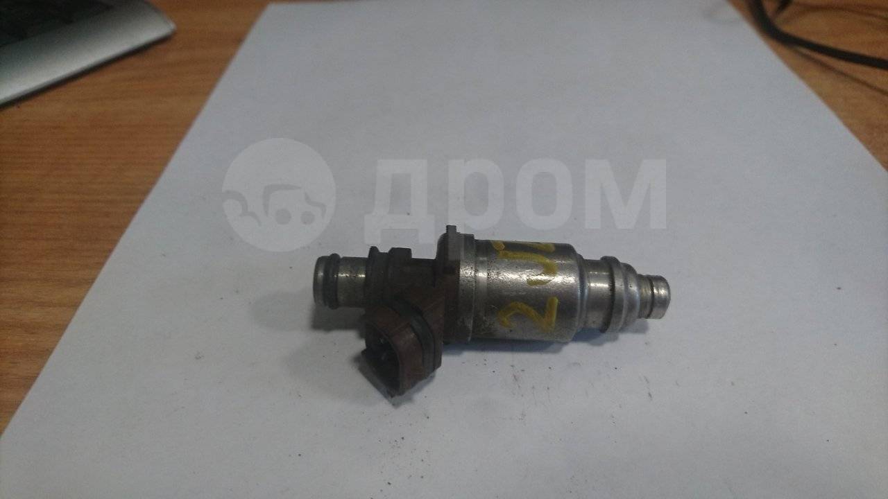

Сообщение anton27r »
посмотрел на дроме фото инжекторов с марка 2 с двигателя 2JZ не очень похожи на инжекторы 6G75
инжектор 2jz
инжектор 2jz

c 2 UZ тоже похожи на форсы с 6G75 mpi, ТОК подойдут ли :)
