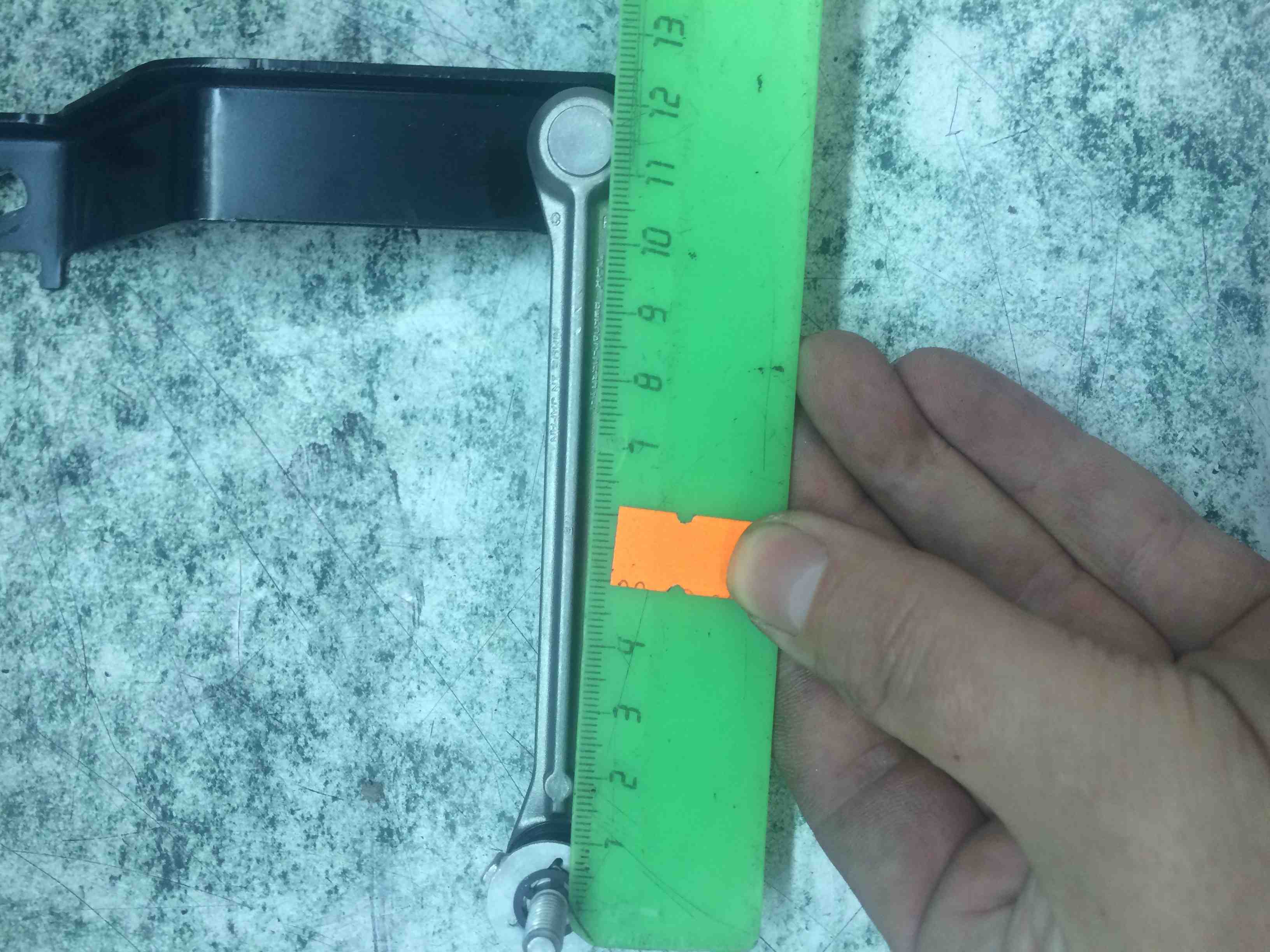

Задняя тяга 60мм, передняя 90мм, тоже есть. Датчики разные.GalkinAV писал(а):Может быть у кого есть задний датчик,или они с передним одинаковые?Номера у них разные,но может быть отличаются тягами и креплением?Кто знает точно напишите.

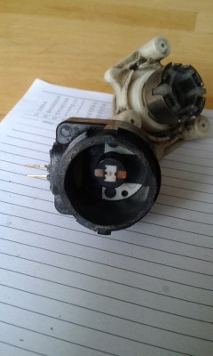

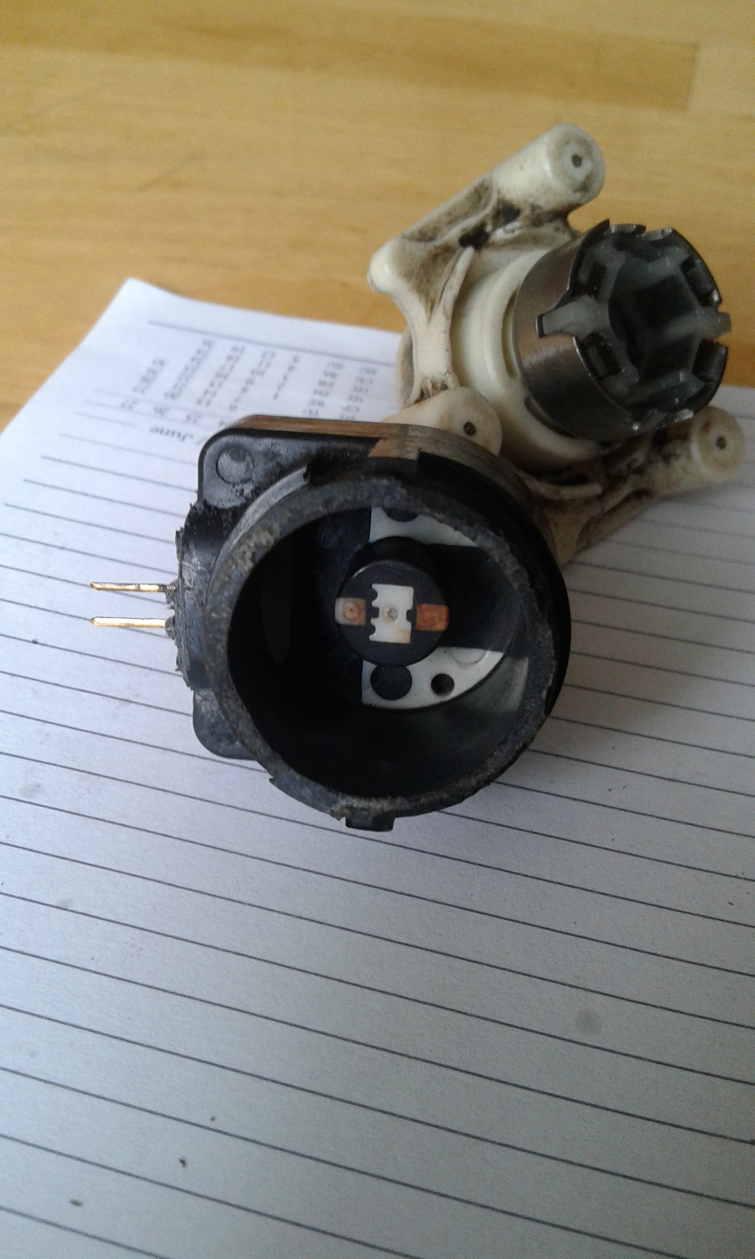

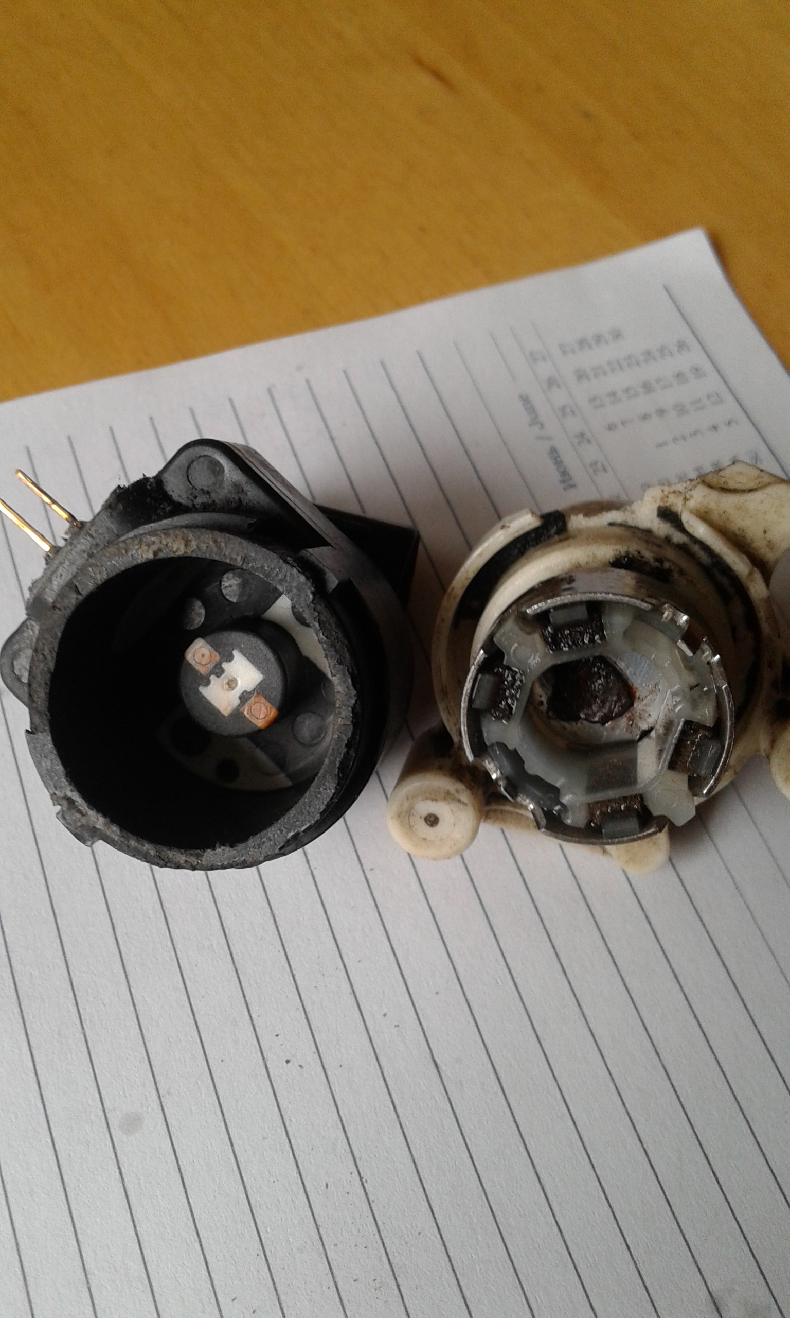

Ну вот датчик разобрал,увидел не то ,что ожидал.Он оказался не реостатного типа.Мне показалось,что ближе к датчику Холла?Кто ,что скажет.Валерий1965 писал(а):Задняя тяга 60мм, передняя 90мм, тоже есть. Датчики разные.GalkinAV писал(а):Может быть у кого есть задний датчик,или они с передним одинаковые?Номера у них разные,но может быть отличаются тягами и креплением?Кто знает точно напишите.

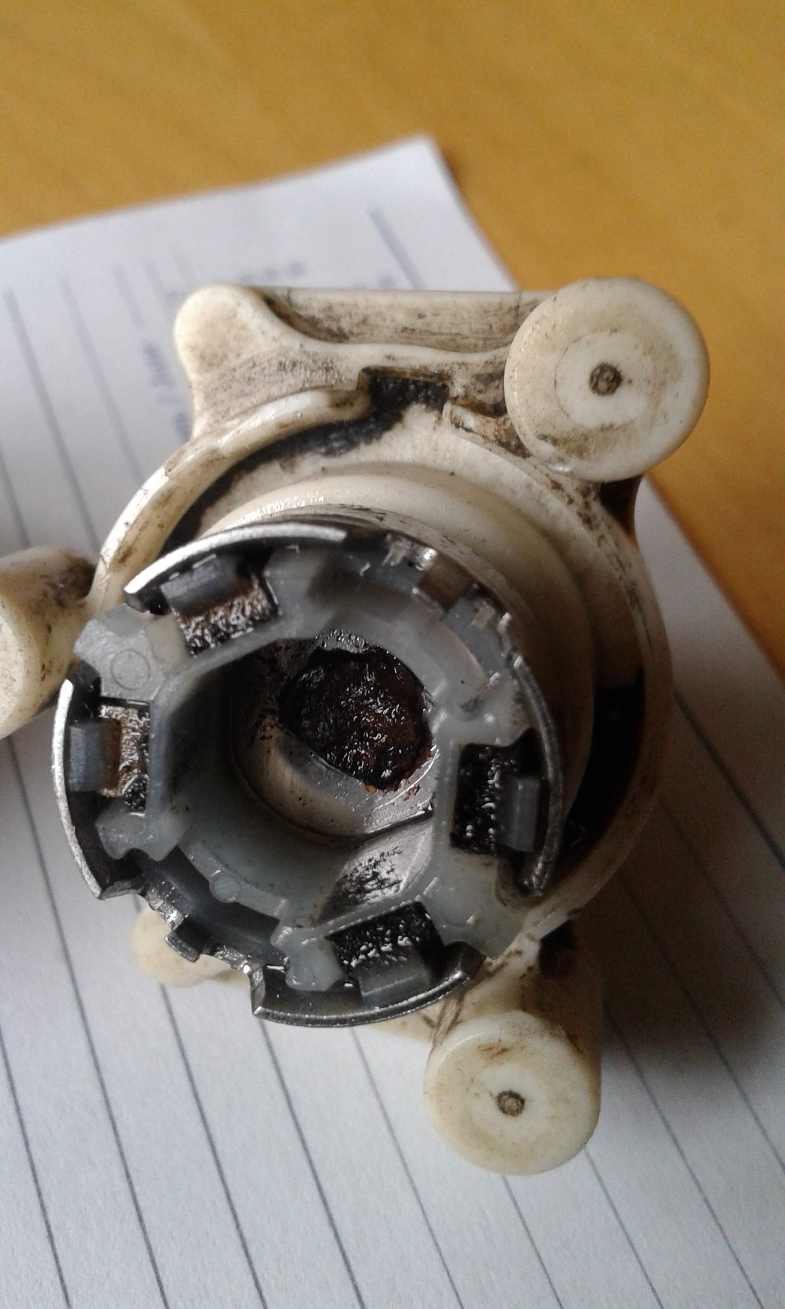

GalkinAV писал(а):Ну вот датчик разобрал,увидел не то ,что ожидал.Он оказался не реостатного типа.Мне показалось,что ближе к датчику Холла?Кто ,что скажет.Валерий1965 писал(а):Задняя тяга 60мм, передняя 90мм, тоже есть. Датчики разные.GalkinAV писал(а):Может быть у кого есть задний датчик,или они с передним одинаковые?Номера у них разные,но может быть отличаются тягами и креплением?Кто знает точно напишите.
Изучил внимательно датчик,он индукционного типа.Ломаться там нечему.Вся болезнь в сгнивании контактов.Решил подпаять проводки и поставить работающий датчик.

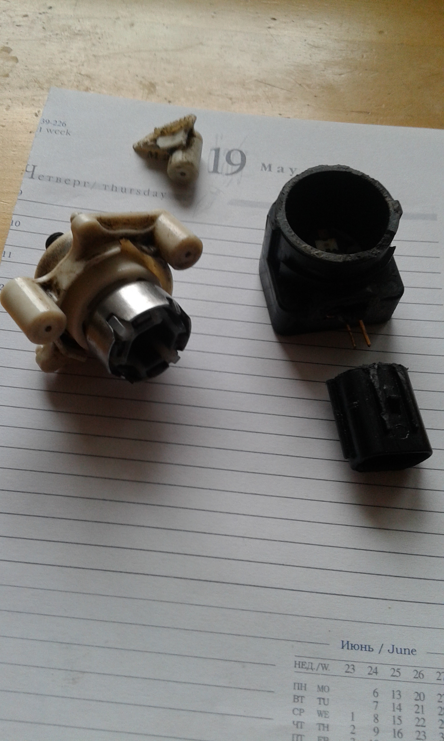

Взять дохлый и восстановить. Насколько я понял(сам не разбирал, но тут есть фото разобранного датчика), там проблема в окислившихся/отгнивших контактах. Восстановить контакты и пользоваться. Я бы сделал так.[/quote]
Разбирал я этот датчик.
Там нет ни одного контакта внутри. Электрики в сервисе долго разбирались и пришли к мнению что работает он как датчик холла . Магниты внутри стоят и все.только три контакта снаружи под фишку. Ломаться не чему а не работает. Был в гараже разобранный, если найду могу фото сделать если надо.
Самый дешевый, простой и надежный способ замены сломанной тяги это тяга из электрода. Ржаветь и клинить и ломаться нечему. Зачем туда сделали тягу из силумина да еще с шарнирами?

Тяга длиннее- линия вверх, короче- вниз, т.е рычаг датчика вниз, фары вверхЕвгениий 011 писал(а):сломал вчера алюминиевую тягу. лопнула рядом со сваркой. сделал из жигулевских материалов. работает. Но вот вопрос. Кто нибудь задавался вопросом если по центрам сделать длиннее или короче тягу что будет с высотой световой линии?

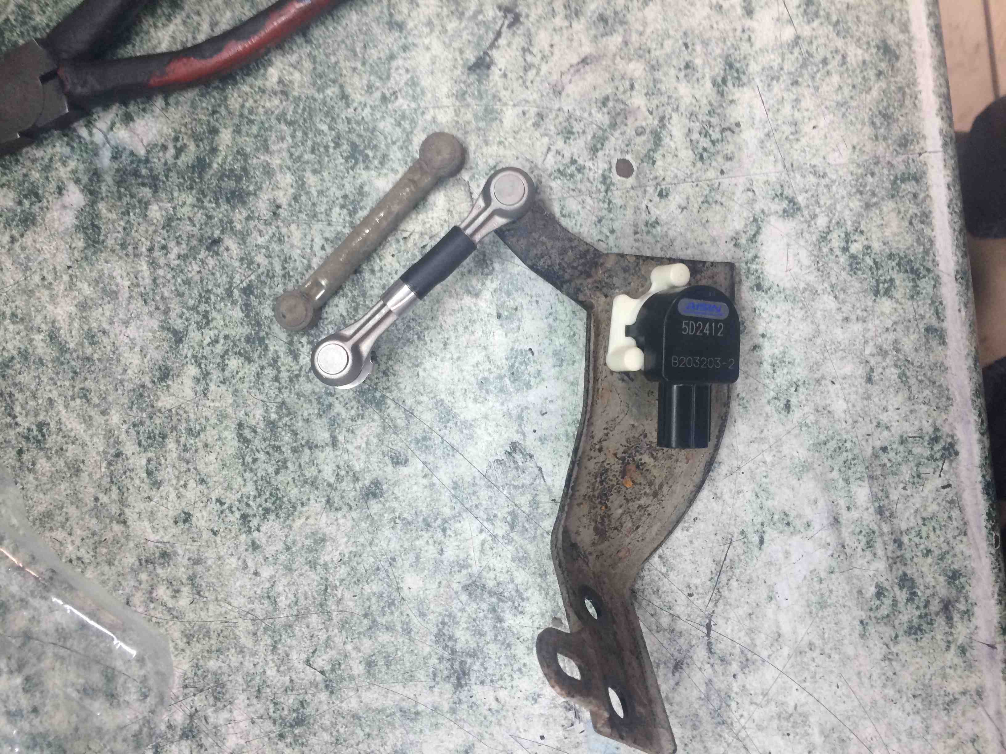

Подытожу свои поиски путей решения проблемы с датчиком положения кузова. Как и у многих отпала тяга, решил разобрать, в итоге обнаружил что подклинивает вал внутри белой половины корпуса датчика, на корпусе имеются трещинки, внутри датчика видны остатки высохшей воды. Начал искать пути замены датчика и нашел такие датчики на большинстве автомобилей из Японии примерно с 2007г и новее, сам датчик есть на toyota, honda, suzuki, mazda и тд. Завтра поеду на авторазбор проверять свою теорию.
И под заключение предлагаю присмотреться по внимательней к детали Dorman 924-775 на ебее её можно приобрести с доставкой через посредников примерно за 50-60$. по фотографии 1 в 1 наш датчик, даже тяга идет в комплекте, по длине только не знаю какая. Кстати на емех стоит 3тр

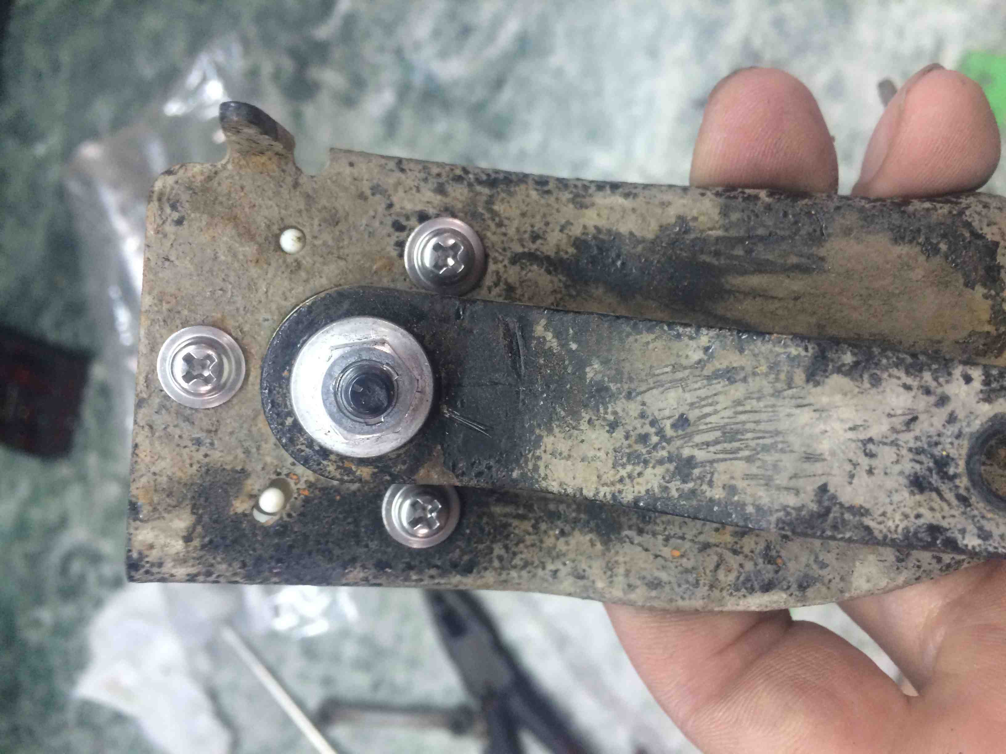

Полез смотреть. Тяги в порядке, для дальнейшего снял, набил смазки под пыльники. Судя по всему кончился задний датчик.
На неделе буду снимать, пробовать разбираться и смотреть чего там внутри). Купить новый всегда успею, надо ручками пошалить)))

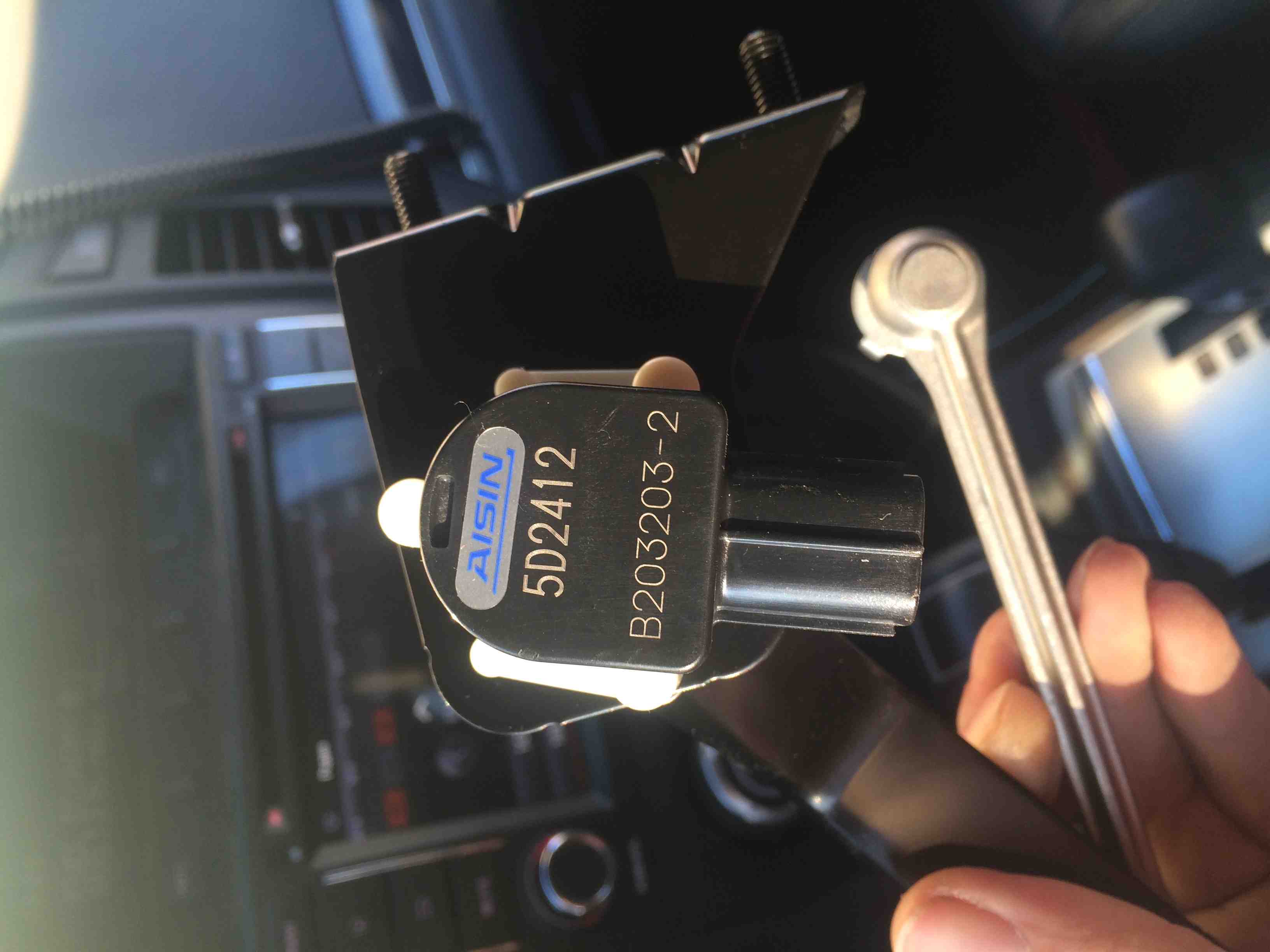

Докладываю как обещал, УРААА!!! датчик подошел как родной (без железяк естественно) тягу (115мм) укоротил до нашего размера (тяга алюминиевая, можно и сварить, я забил туго в трубку тоже алюминиевую, взял магнитный вал от картриджа hp 436a,435a, 278a, 285a).
Еще раз напомню датчик продается в емех код Dorman 924-775 цена 2,8-3,2тр. за новый ожидание 15-20 дней.
